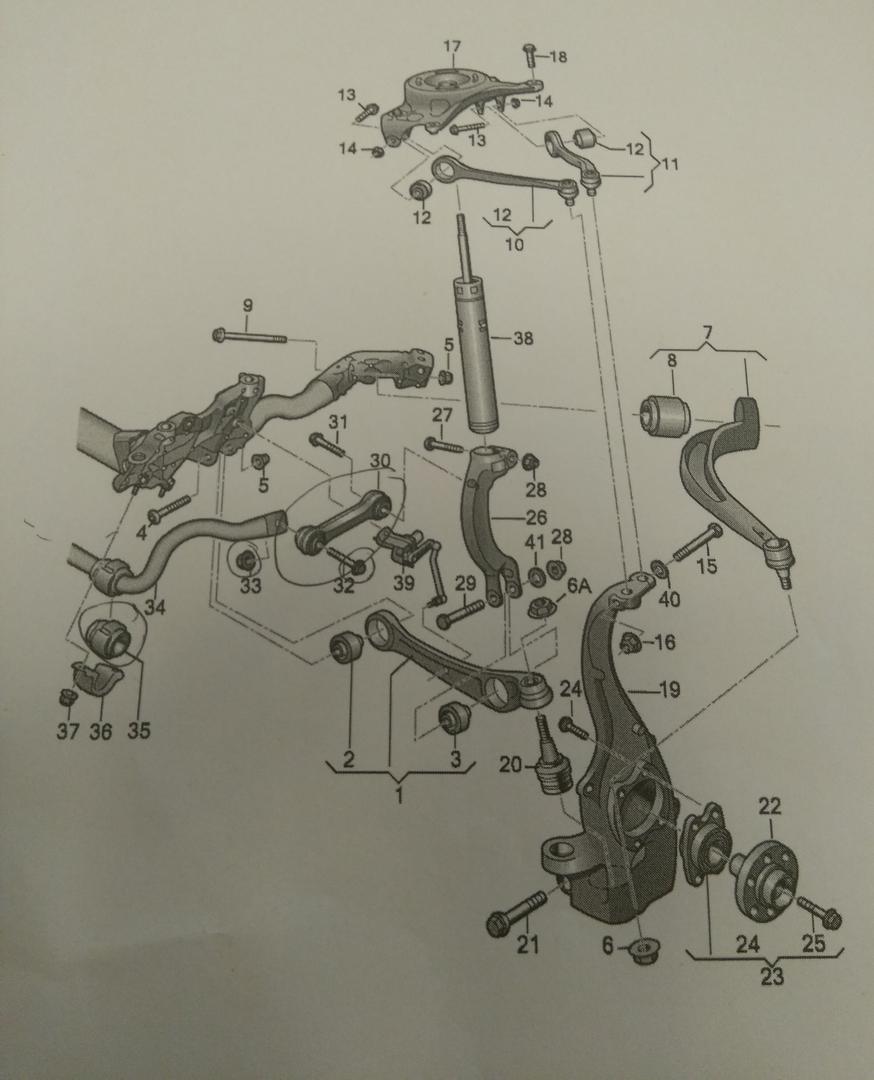

Jos tuossa on samanlainen pyöräntuenta mitä normi A4:sessa niin ylätukivarret on näissä aika tyypillinen kolinan aiheuttaja. Tosin omien kokemuksien perusteella ylätukivarret kolistelee enempikin hitaasti ajettaessa sellaisissa terävissä töyssyissä, esim. parkkitalojen hidastimissa. Alatukivarsien sisemmät puslat saattaa olla syyllinen jos kolistelee aina kuopissa. Noista ylätukivarsista voi olla vaikea havaita mikä pusla/pallonivel siellä kolistelee.Hmm...etupäästä oikealta kuuluu aina kolahdus kun ajaa kuopan yli. Raidetangon sisäpää oli väljä, sen vaihdoin, mutta kolina jatkuu. Muualla ei tunnu välyksiä olevan. Voisiko ylätukivarren puslat olla sen verran pehmenneitä, että kolisee sen vuoksi?

Q5 kävi marmorilla Audi Fit Servicessä pysyäkseen fitissä. Tuota etupään kolahduksen aiheuttajaa kuopan yli ajettaessa etsiittiin samalla kertaa. Ei vaan mitään selvää syyllistä löydy. Veikkaus oli, että vakaajien tukitangot voisi seuraavaksi vaihtaa ja katsoa onko sillä mitään vaikutusta asiaan. Ylätukivarsien puslat jo vaihdettiin vasemmalle, mutta oikealla puolella oli tukivarsien kiinnityspultti jumahtanut niin kiinni, ettei auennut edes paineilmavasaralla ja jäi vaihtamatta.
Ja molemmat etupyörän laakerit vaihtokunnossa, hinta marmorilla 318€/kpl. Tällä kertaa taidan tyytyä OEM-osan sijaan SKF laatulaakereihin.
Vakaajien tukitangot ja runkohelat ei paljoa onneksi maksa jos ne vaihtaa. Itselle vaihdettiin B8 nuo kun kummallisesti kolisi eikä vikaa löytynyt mistään. Lopulta vika löytyi H&R iskunvaimentimesta, jossa oli väljää muutama milli alasjoustossa. Uuden iskarin kun ostin niin huomasin että vanhakin olisi korjautunut pohjassa olevan mutterin kiristyksellä, mutta ei mahda mitään... :D Lemförderin helat ja vakaajien tukitangot taisivat maksaa yhteensä max 50€ ja vaihtoon meni n. 10min. Toivotaan että autosi vika löytyy!

Jos ei puslista tms löydy kolinan aiheuttajaa, tsekkaa jarrusatulat. Mulla oli taannoin C5-korinen A6, jossa oli myös epämääräinen ajoittainen kolahdus etupäässä. Katsurin kanssa sitä aiheuttajaa etsittiin, ei löydetty. Mehtälä myöhemmin paikansi vian jarrusatulaan, mutten muista nyt tarkkaan, oliko liukutappi vai mikä, kun oli päässyt väljäksi.
Vääntää pultin kannan poikki ja vetää mutterilla pultin läpi. Helppo ja nopea, aina kun pultin kierre loppuu lyö prikkoja väliin ja kirraa uudestaan niin pultti vetää itsensä ulos. Ja jos ei lähde niin sitten poraa. Porausta kannattaa pitää viimesenä vaihtoehtona. Kerrasta oppineena vedän aina pultilla sen läpi ja 5/5 onnistunutta yritystä.
Ei se aina tule suosiolla noinkaan. Itse olen yhden pultin saanut poikki molemmista päistä. Kannattaa lämmittää ensin ja vetää vasta sitten. Sen katkenneen sain lopulta pois tuurnalla lyöden, ei tarvinnut porata. Seuraavan otan suosiolla pöydälle, enkä rupea pyöräkotelossa turaamaan.
Itsellähän kävi pultin kanssa (b8 allroad) turatessa niin, että sen kiristyvän hahlon, mitä pultti kiristää, toinen puoli halkesi. Ei muuta kuin koko olka-akseli vaihtoon. Kannattaa kyllä olla varovainen jos pultti on tiukassa. Kilsoja oli 330tkm että on varmaan löyty sitä pulttia pois useamman kerran jo ja materiaali väsähtänyt.
Olka-akselin hahlojen väliin tuurnat tietenkin kun se pultti revitään irti mutterilla. Ja se pultti todennäköisesti katkee jos sitä hakataan. Ite en ole saanu mitään rikki ja on ollut todella jumissa. Yksi pultti oli A4 kaksi vuotta odottamassa irroittamista kun se ei vaan lähtenyt ennenku kokeilin vetää mutterilla ja tuli tyhmä olo kuinka helposti se lähti. Uudet pultit oon kyllästäny laakerirasvan ja kuparitahnan sekoituksella. Ja kahden vuoden aikana ei ole juminut. Mutterin kun löysää voi käsin pyöritää "himskattipulttia".Alkuperäinen kirjoittaja maileri Näytä viestiJahas tämän "himskattipultin" kanssa on näköjään kaikki tapelleet. Täyyy nyt yrittää siten, että ei ainakaan tuo olka-akseli halkea.Viimeksi muokannut skige; 10.1.2019, 22:35.
