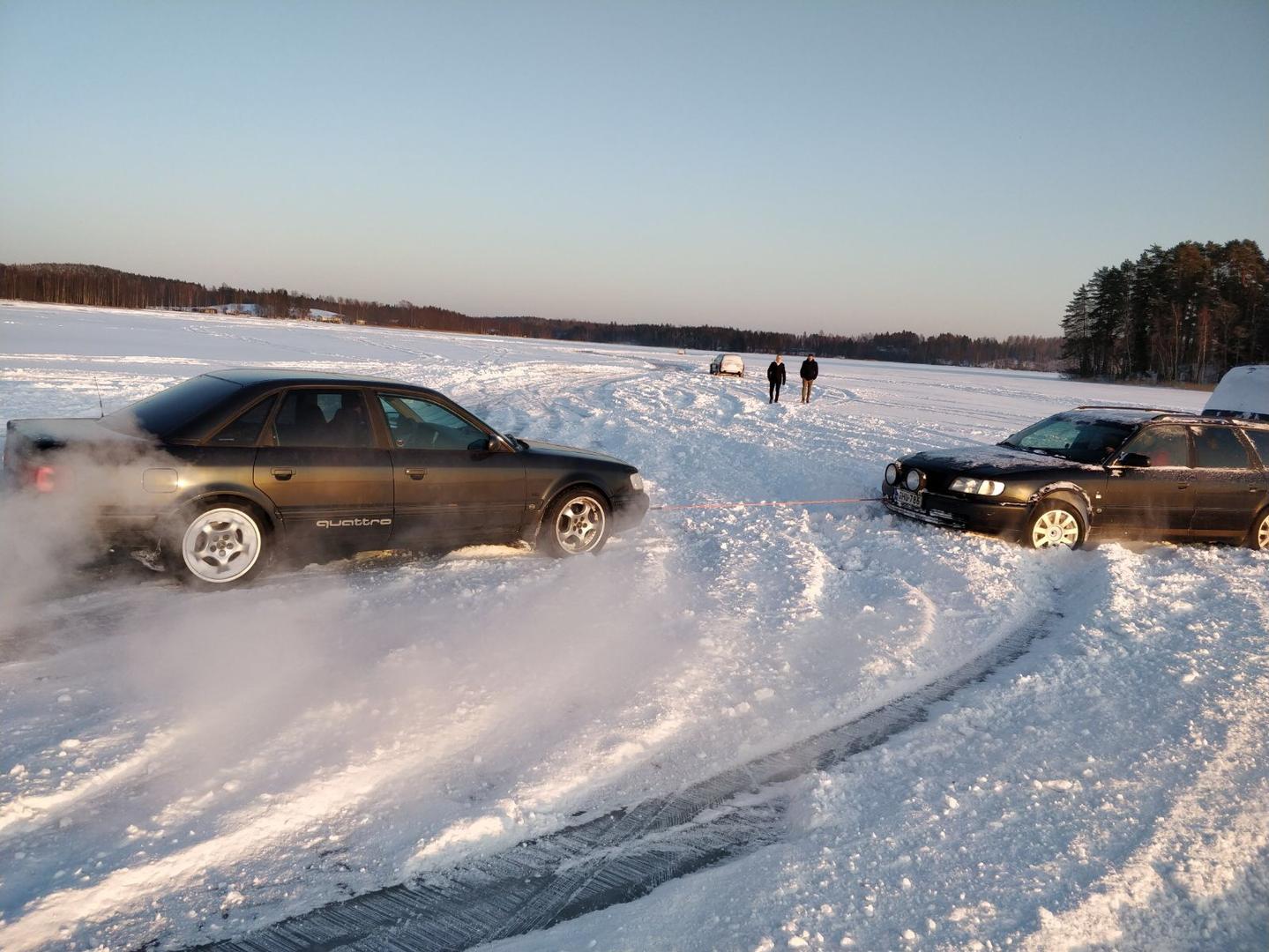

        Tulipa käytyä jääradalla kokeilemassa auton toimivuutta. Kovasti tuo puski menemään ja vaihteisto nyt ei aina oo ihan kartalla mitä siltä toivoisin.
        Edelleen varsin matala tuntuu olevan

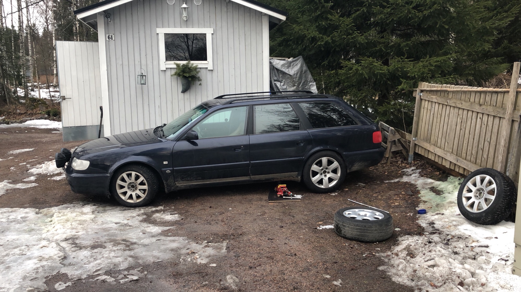

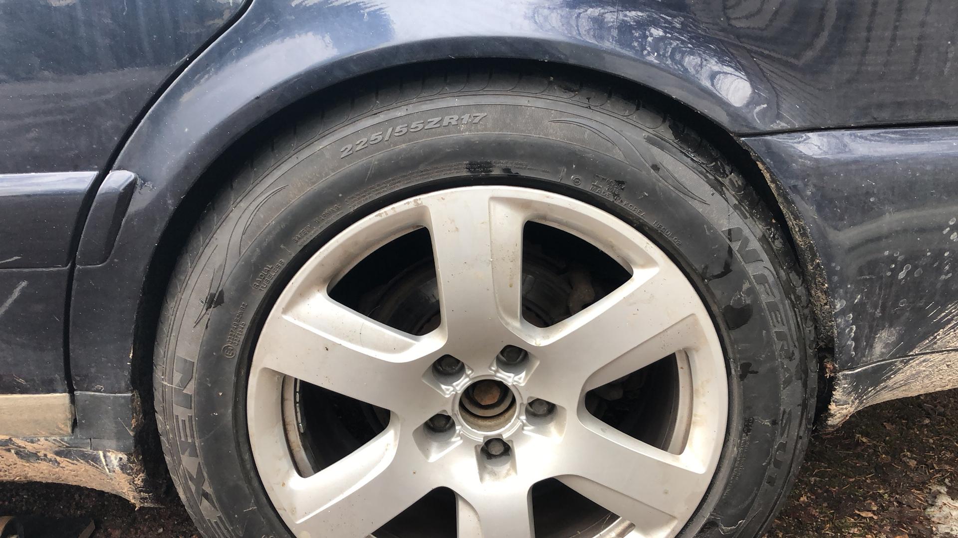

                          Nyt on tilattu kesärenkaat ja ne saapui 4Gn vanteille.
                          Ne on mallia parhaat eli halvimmat. 225/50/17 koossa siis. Sovittelin kuitenkin 4Gn renkaita alle, kun ne on ollut odottamassa vaan auton myyntiä. Mutta käytetään nyt ne vanteet tähän. Ja renkaat laitoin myyntiin jos jollakin on tarvetta. Liikkeestä käytännössä pihaan ajettu ja vaihdettu parempiin.
                          Kuitenkin. Varsin hävytön oli alla ja sen takia pakko pienempää laittaa tilalle.

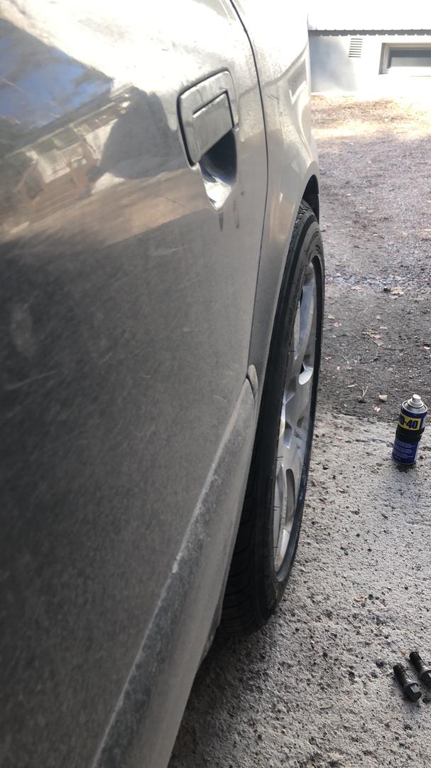

                          Nuo siis koossa 225/55/17
                          Originaali koko pitäisi ymmärtääkseni olla tuo 225/50/17 ja ne sinne varmasti hyvin istuu. Eiköhän ne yhden kesän alla kestä. Saattaa taas kulua enemmän kyljistä kuin keskeltä. Vaan radalla ne on tarkoitus tuhota, jolloin halvimmilla varmasti saa race henkisyyttä tai jännittäviä tilanteita tulevana kautena.
                          Kyllä tässä on vähän cabrio kuume tosin iskenyt, mutta tuskin emäntä haluaisi cabriota lötkön tilalle. Mennään nyt tällä vähän aikaa ellei joku väkisin osta pois tai tämä laukea johonkin ja päädy osiksi tai suoraan Kuusankoskelle.
                          Kyllä se näin on että ei kannata alkaa pesemään autoa mitä ei aio pitää. Jos sen tekee, niin alkaa ihan turhaan hifistelemään ja säälimään. Minähän tosiaan tuon sitten tuossa pesin pari päivää sitten. Kinnastelin vaahdot pintaan ja sitten tuumasin että parempi vaan huuhtaista tai käyttää lakaisuharjaa, muuten tuo seisoo vielä pihassa 5 vuoden päästäkin ja monta touhutonnia syöneenä. Harjaa ei löytynyt, niin säilyi vielä kiiltävänä pinta ainakin osittain.
                            255/40R17 on originaali koko.
                            225/50R16 on myöskin originaalikoko.
                            Eli siittä sitten arpomaan rengasta.
                            Eli 235/45R17 on kaipaamasi koko renkaalle joka mahtuu pyörimään ;)

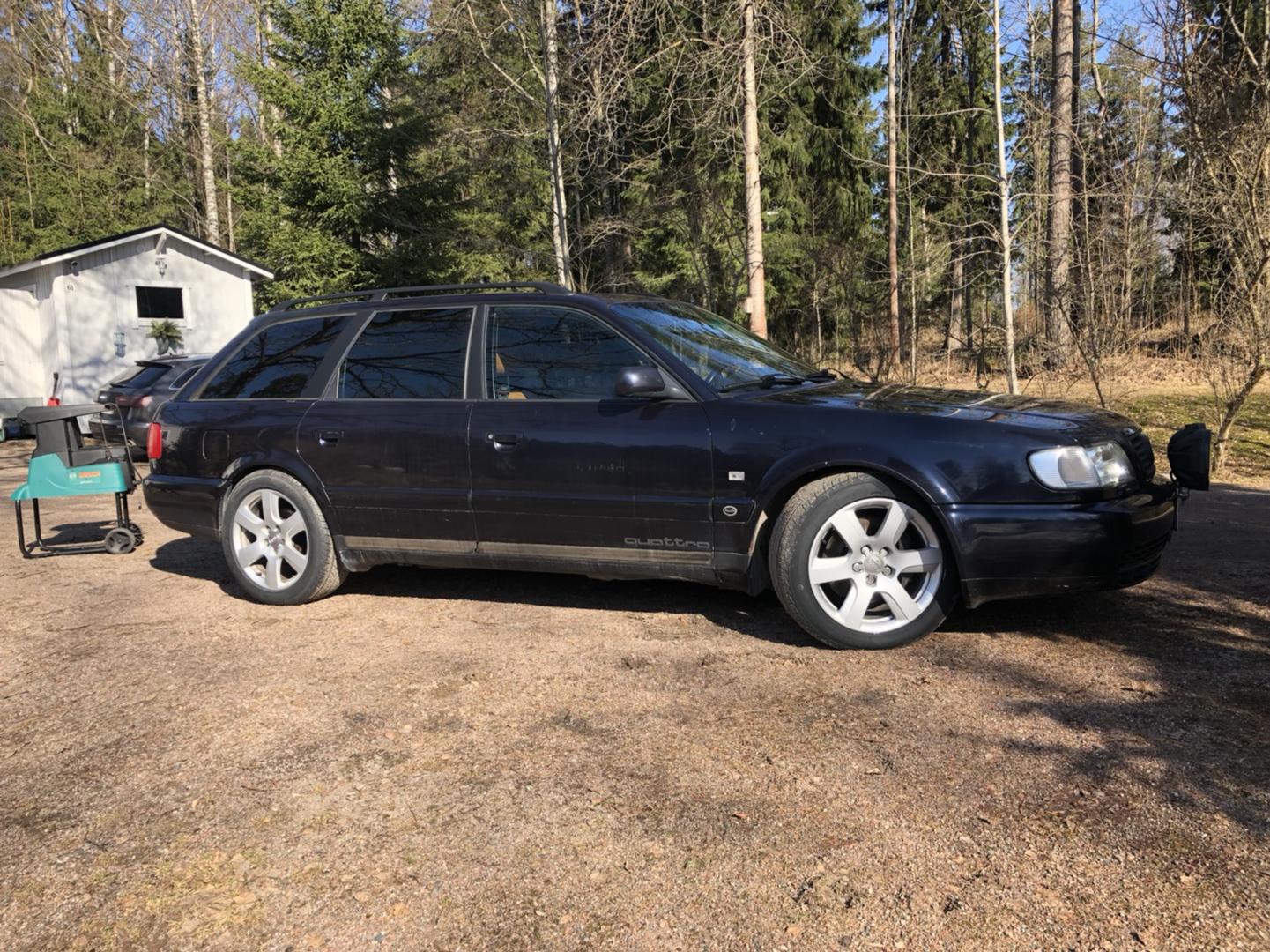

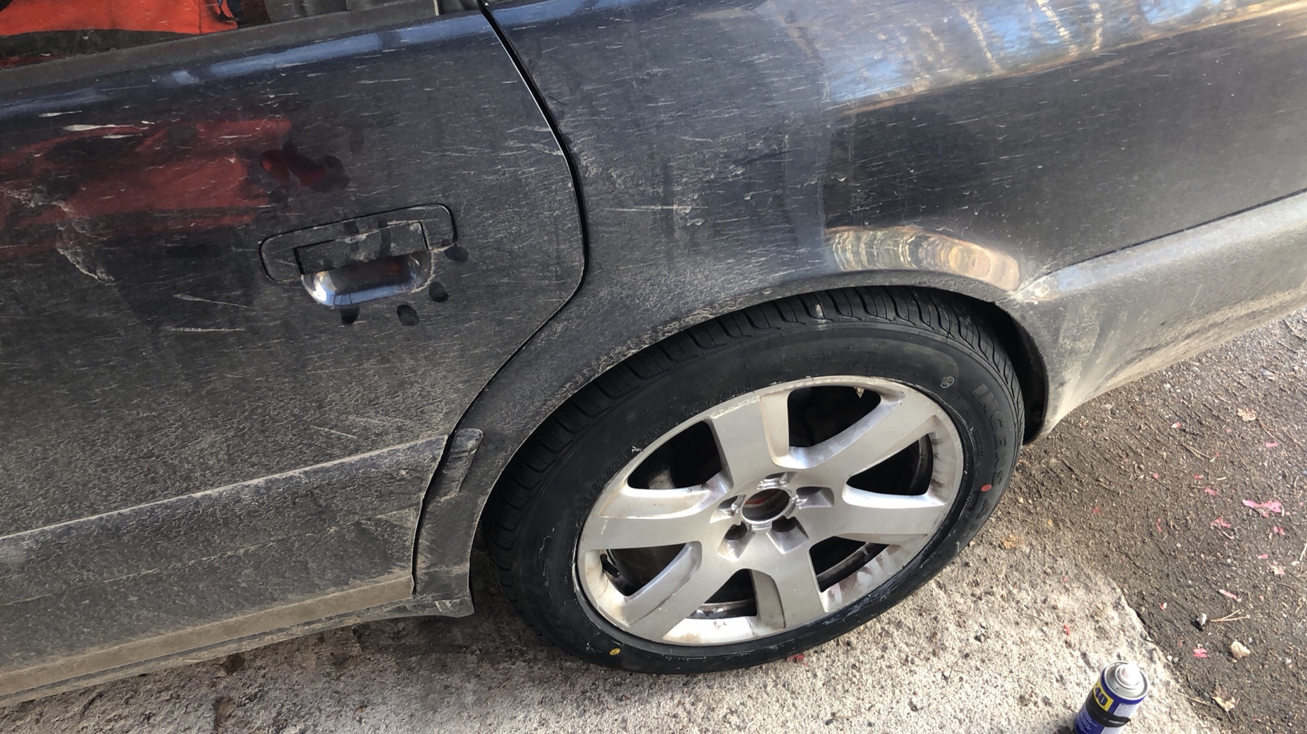

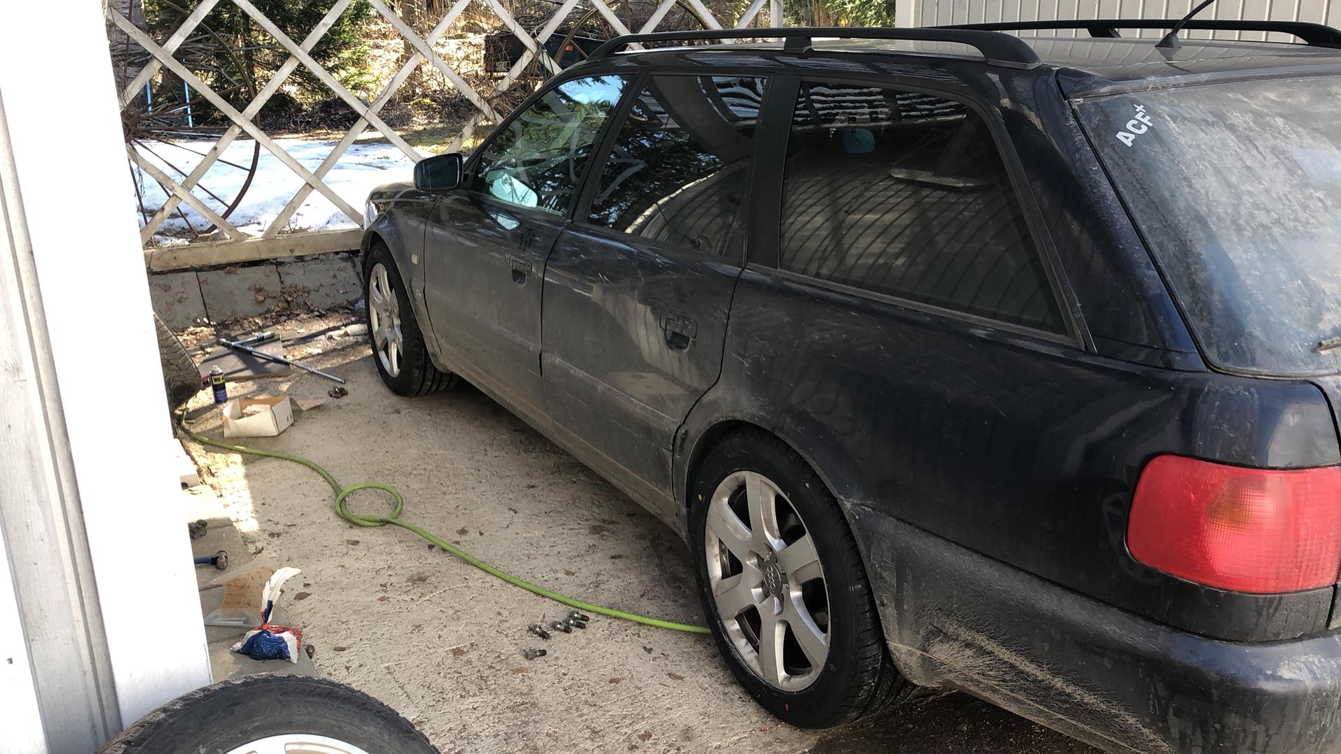

                              Minäpä sovitin nyt näin.
                              Mitä lie kermalaa nyt sitten on, mutta mahtuu pyörimään ja jää vielä kaarien sisään. Kunhan nyt pääsee radalle kokeilemaan miten nuo kestää ja toimii.

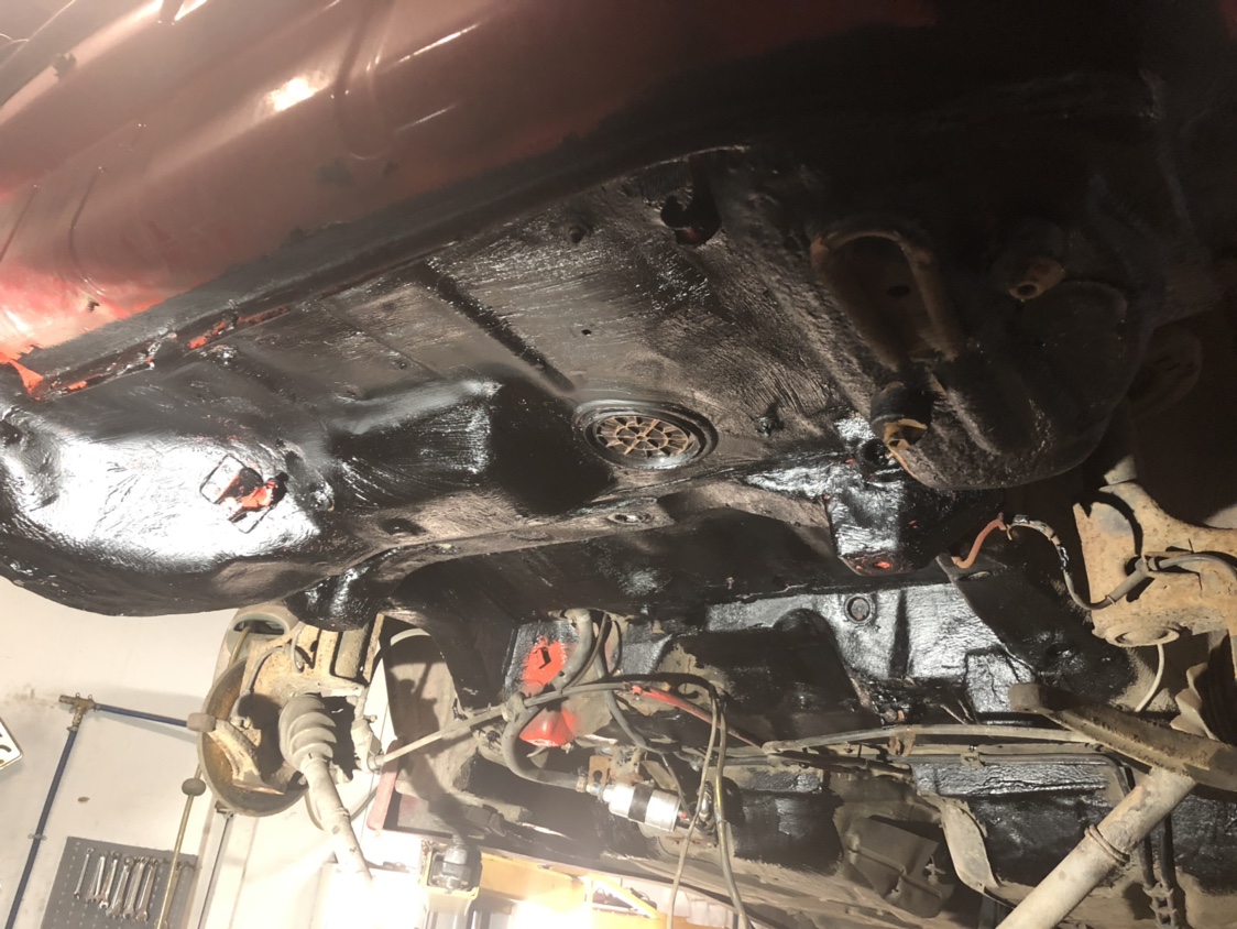

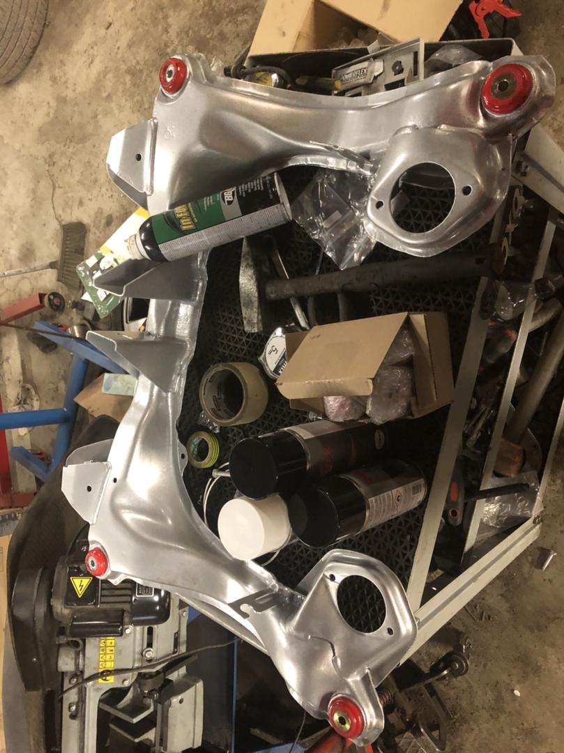

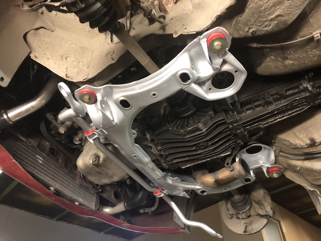

                                      Eli alusta on taas käyty varsin kattavasti läpi ja uusittu kestämään taas useita vuosia eteenpäin (toivottavasti)

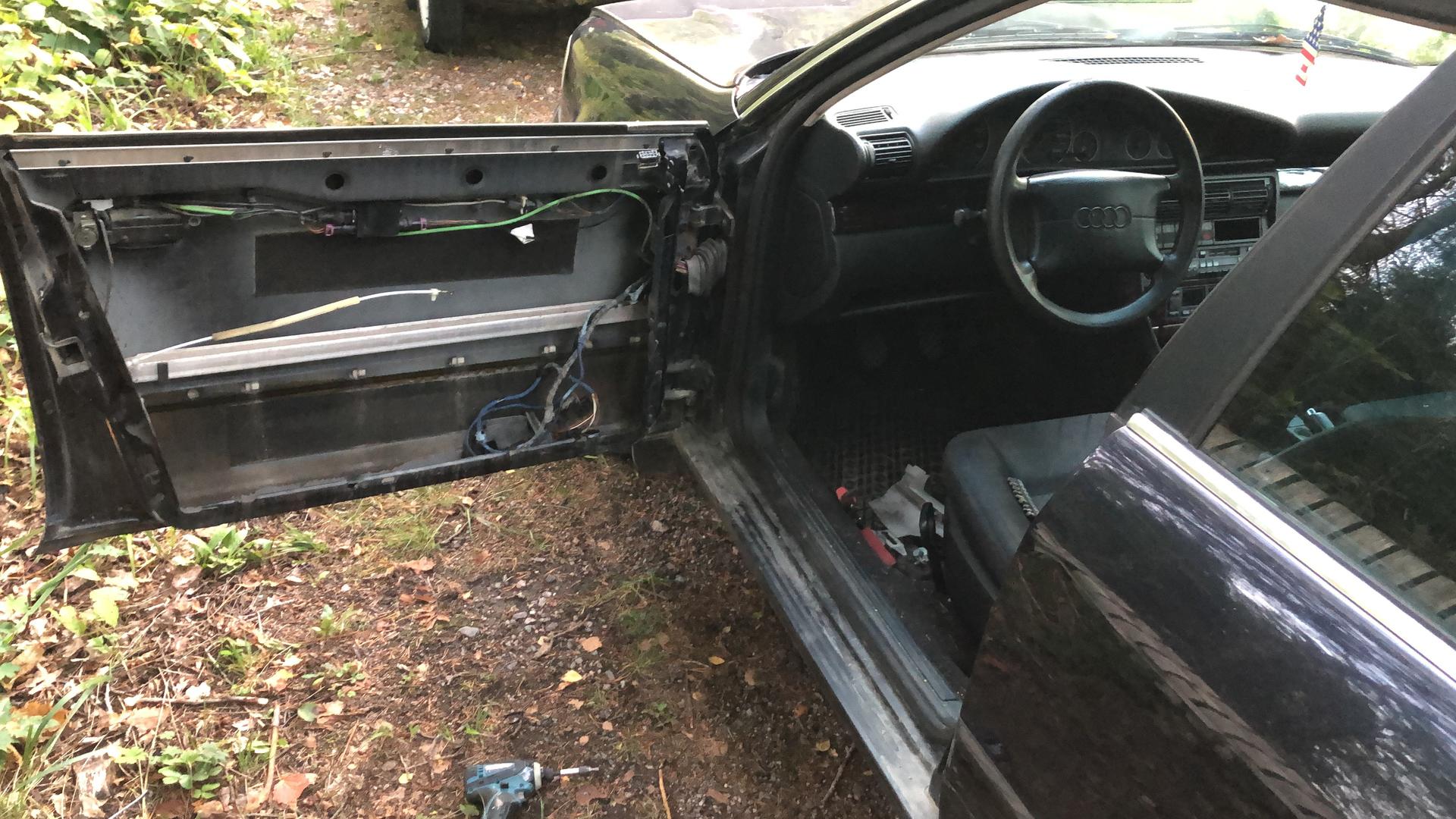

                                          Tänään tuli tutkittua kuskin oven ongelmia.
                                          Ikkuna nostimen moottori on ehjä, mutta itse moottorin ohjain vaikuttaa olevan rikki. Täytyy etsiä jostain sopiva varaosa.
                                          Samalla tutkin rikkoutunutta lukkolaitetta (avainpesä). Sähköpuoli tuntuu toimivan laitteessa ja sulkeminen toimii järjestelmään asti, mutta avaus ei toimi. Mahdollisesti saranan kohdalta on siis johto poikki tai jossain muualla on jotain vikaa.
                                          Avainpesälle siis tulee kolme johtoa ruskea-vihreä, ruskea, ruskea-harmaa. Sekä ilmeisesti lämmitystä varten kaksi ruskeaa erillisellä liittimellä. Lukituslaitteelle tulee omat johdot. Pähkäilynä on nyt saanko tuon oven lukituksen toimimaan sähköjen kautta. Täytyy siis paneutua seuraavaksi saranan kohtaan ja jatkaa matkaa eteenpäin mikäli vika ei ole siellä.
                                          Ehkäpä 30€ Kiinan kaukot voisi lyödä johtosarjaan samalla.
                                            Sähköistyksen ongelmia selvitellyt ja osa ongelmista on selkeästi tullut huonosti tehdystä tuulilasin vaihdosta, jonka seurauksena vesi päässyt molemmille puolille jalkatilaan valumaan. Uuden lasin johdosta näin ei pääse käymään, mutta selvitettävänä on seuraavat viat ja helpoimmat korjaukset asiaan.
                                            Kuskin ovesta on mennyt selkeästi saranan kohdalta keskuslukituksen johto poikki, tarkasteltavana mitä muuta. tämä saattaa vaikuttaa myös kattoluukun toimintaan.

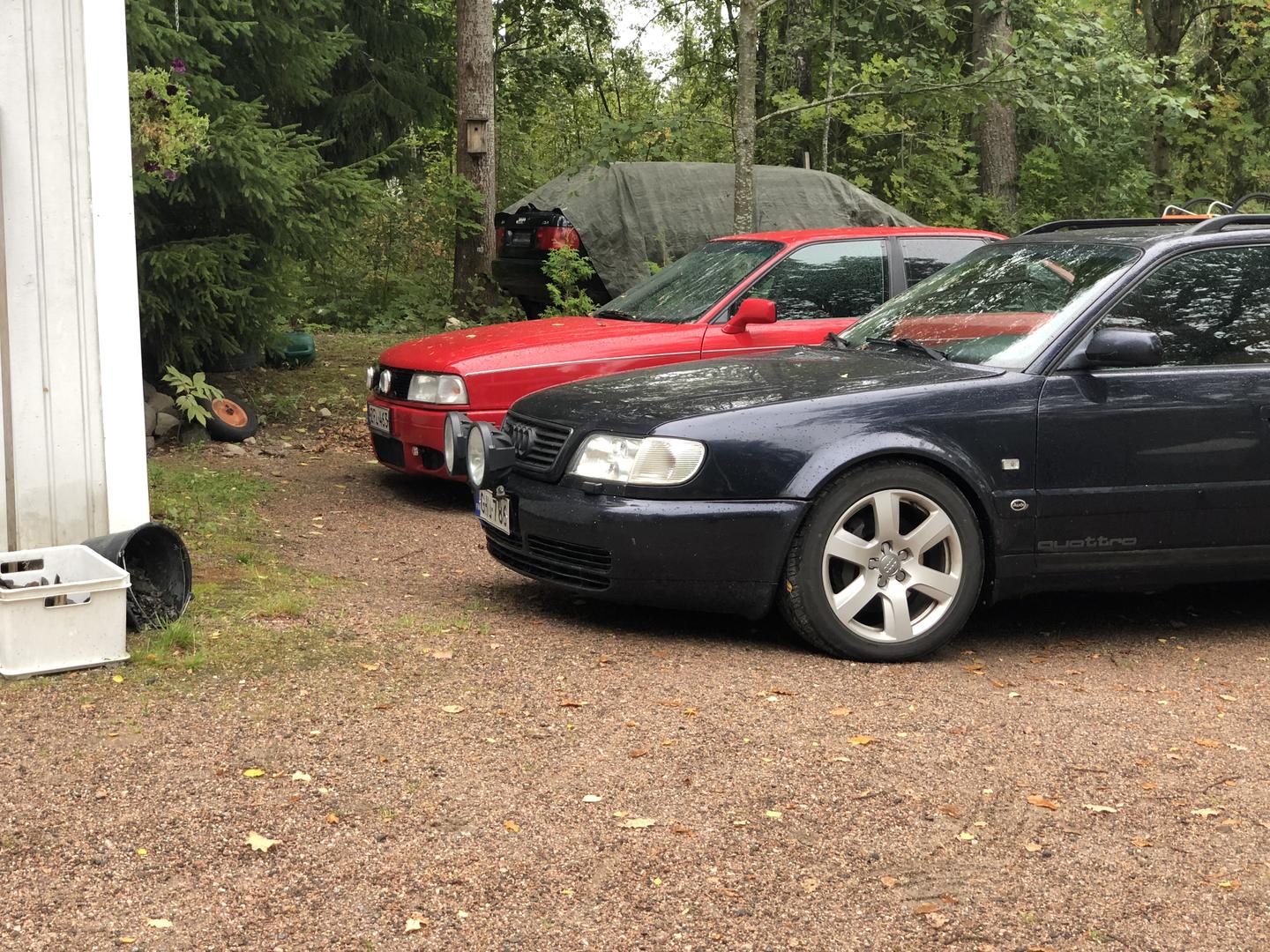

                                                  Muutamat kuvat tähän alkuun.

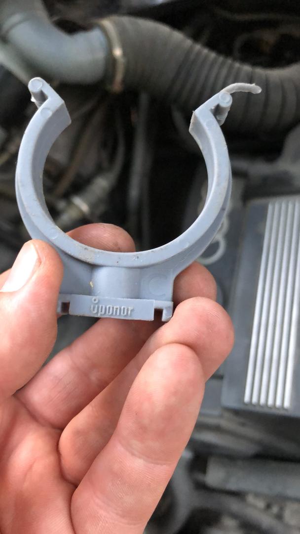

                                                  Ja kyllä. Tuned by Uponor.
                                                  Hyvin ahdistettua tuuninkia ja woimaa! (Mistä näitä oikein sikiää?)

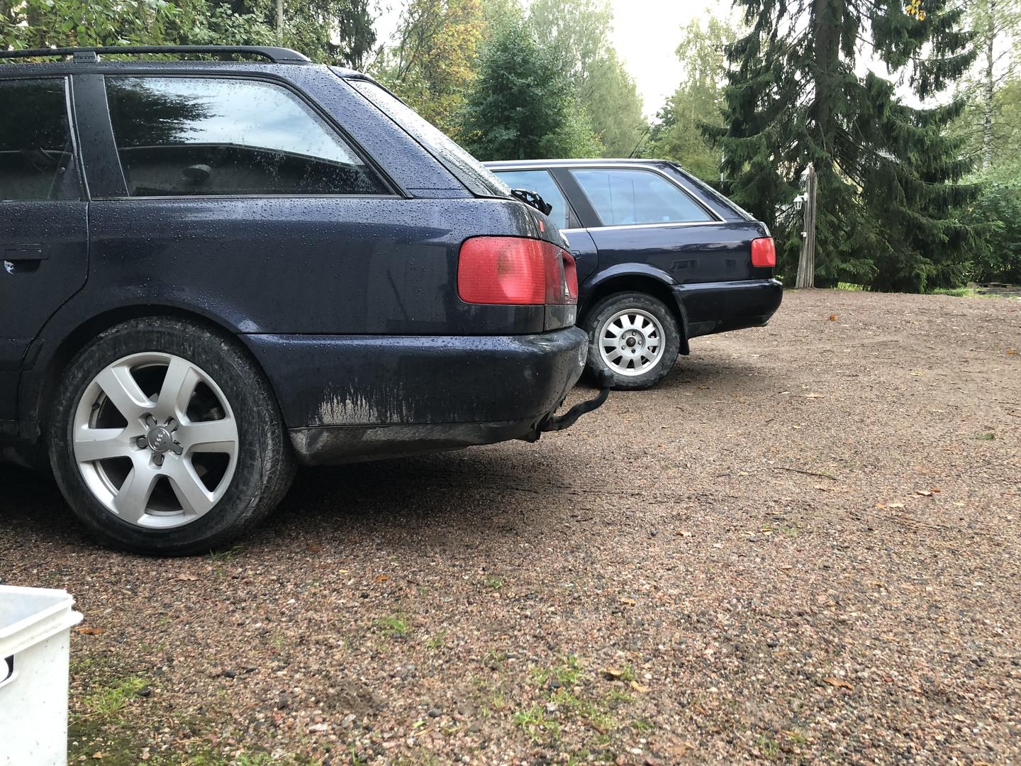

                                                        Nyt alla pyörii 4Fstä ylimääräiseksi jääneet 19" vanteet 245/35 rengastuksella. Kumit on rungoiltaan menossa entiseksi, mutta vielä niillä ainakin yhden ratapäivän painaa menemään. Aavistuksen ylikokoinen rengastus pakotti vihdoin vaihtamaan aivan kuolleet iskunvaimentimet ja samalla sai H&Rn madaltavat jouset lähteä alta. Niissä taisi olla 50&55mm madallus ja tilalle tuli Eibachin 35/40mm (E1530-140 / CST214) ja Monroen iskarit jokaiseen kulmaan (MR315&26340).
                                                        Tämän myötä nyt ainakin alustavasti auto tosiaan nousi mielestäni sopivalle korkeudelle ja maavaraakin tuli sopivasti lisää. nyt vähän ylikokoisella (mittarivirhe 50km/t vauhdissa 0 ja 100 vauhdissa noin 1-2 ja 140 vauhdissa noin 3-4 alle.) on kaaren ja renkaan ympärillä kauttaaltaan kohtuu saman verran tilaa. Laitan kuvan tästä myöhemmin.

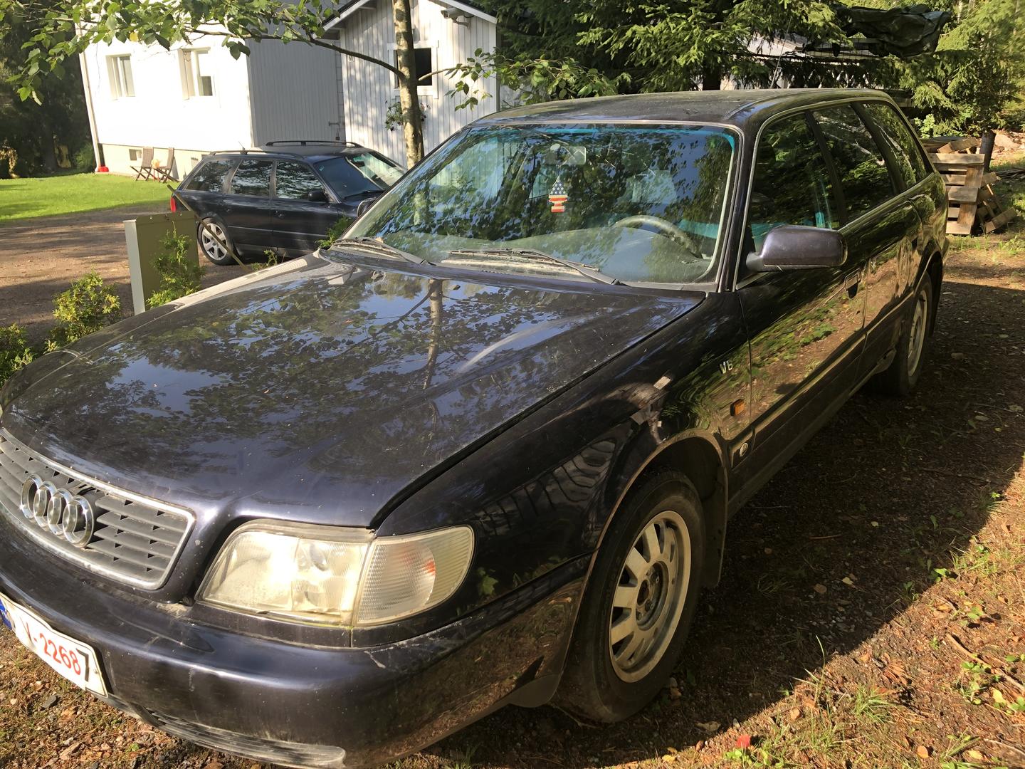

                                                          Kesä vierähti tässä vähän varkain ja tänne tuli jätettyä päivittämättä auton vaiheet täysin.
                                                          Tässähän nyt kävi sitten kaikkien pakollisten korjausten jälkeen niin että emännän Tahkon 2013 innoituksen jälkeen (thx Wisa) ja vuosien haaveiden, toiveiden jälkeen päätin tästä sitten kuitenkin luopua 40v lahjana emännälle. mikä varmaan tarkoittaa 2k€ budjetin muuttumista 30k€ budjettiin ja tämän siirtyessä typ89n kaltaisesti ikuisesti perheenjäseneksi. Joten ostin itselle V8n uudeksi projektiksi. tähän piti tulla Avukset musta-kulta pulverilla maalattuna, mutta ne ei oikein sopinut, joten ne ehkä saattaa palvella V8a tai sitten päätyy myyntiin.(550€ 17" YV)
                                                          kolmen vuoden summaksi voidaan todeta että reilun 2k€ hankinta ja siihen sijoitetut rahat ja kilometrit tekee kustannukseksi noin 0,8€/km, se saattaa tuntua vähän korkealta. mutta muutama vuosi kun mennään, niin ollaan 10-15c kohdalla. vaikka 98 maksaisi 2,5€/l.
                                                          radiota käytetään autossa yleensä vain parkissa ja koiralle seuraksi kun joutuu odottamaan. muutoin hammupovic pitää huolen sinfoniasta. Päätän tämän projektin tähän ja siirryn seuraaviin. Kiitän hopsis ta oman järkeilyn voittamisesta ja hommaan ryhtymisestä, Wisa n esimerkkiä urS6 käyttiksestä. Hammu a kaikesta ylläpidosta ja soundeista ja ja ja.
                                                          Kuten todettu, tämä varmasti tulee olemaan pidempäänkin penkkojen levitttäjä, maastoauto, luottoratsu, bensakrematorio ja paljon muuta. Tämän enempää itse en jaksa yksilöstä kirjoittaa, mutta toivottavasti (valitettavasti) kyseinen yksilö nähdään ratapäivillä jatkossakin. Katsotaan miten V8 tulee olemaan jäsenenä, vai päätyykö ulkomaille. HP4 tiimi tähtää Ahvenistolle kauden päättäjäisiin (2020).
