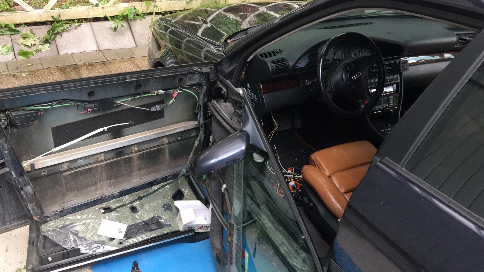

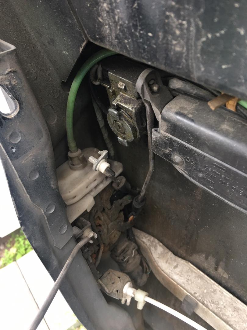

    Oven lukitus ei toimi kuskin ovessa. Saa kyllä lukkoon, mutta avauksen tanko on hajonnut kiinnikkeestään lukkopesästä. Joku on asentanut jälkiasenteisen kaukolukituksen, mutta vain lukitus toimii ja avaus ei. Lisäksi jotenkin saatu OEM hälytin pois toiminnasta.

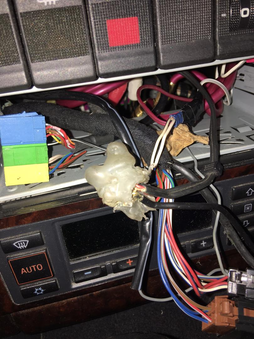

    Ranetettu oli myös stereot ja ja.. sähköissä kunnolla vikaa monessa kohtaa.
    Kattovalot ei toiminut, mutta ne on saatu jo korjattua. Jarruvalojakin valittaa ja sen takia ei ilmeisesti toimi vakionopeudensäädin. Pitää vilkaista mittarin taakse sillä öljynlämpötila ei toimi myöskään.

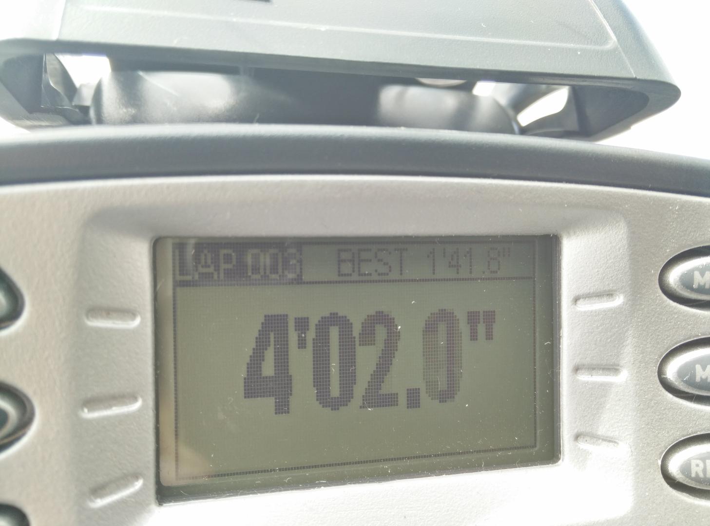

                    Nyt on Pärnusta selvitty ja hyvin se auto pelasi. Jarrupalat joutui radalla vaihtamaan, sen verran hätäseen ne kului. eikä ne uudet palat yhtään hitaampaa kuluneet. Ei tunnu vuotavan mistään öljyä eikä ohjaustehostimen nestettä. Kolisee kyllä alustasta kovasti ja järkyttävä lulla se on H&Rn madalluksella. taitaa olla iskarit loppu, eikä nuo jouset nyt kummoiset kyllä ole. Jos laittaisi alle OEM sport jouset ja paremmat iskarit. Puslat voisi samalla vaihtaa.
                    GaIIe taisi kellottaa 1'42.4" ajan radalla. ellei jopa paremmin.

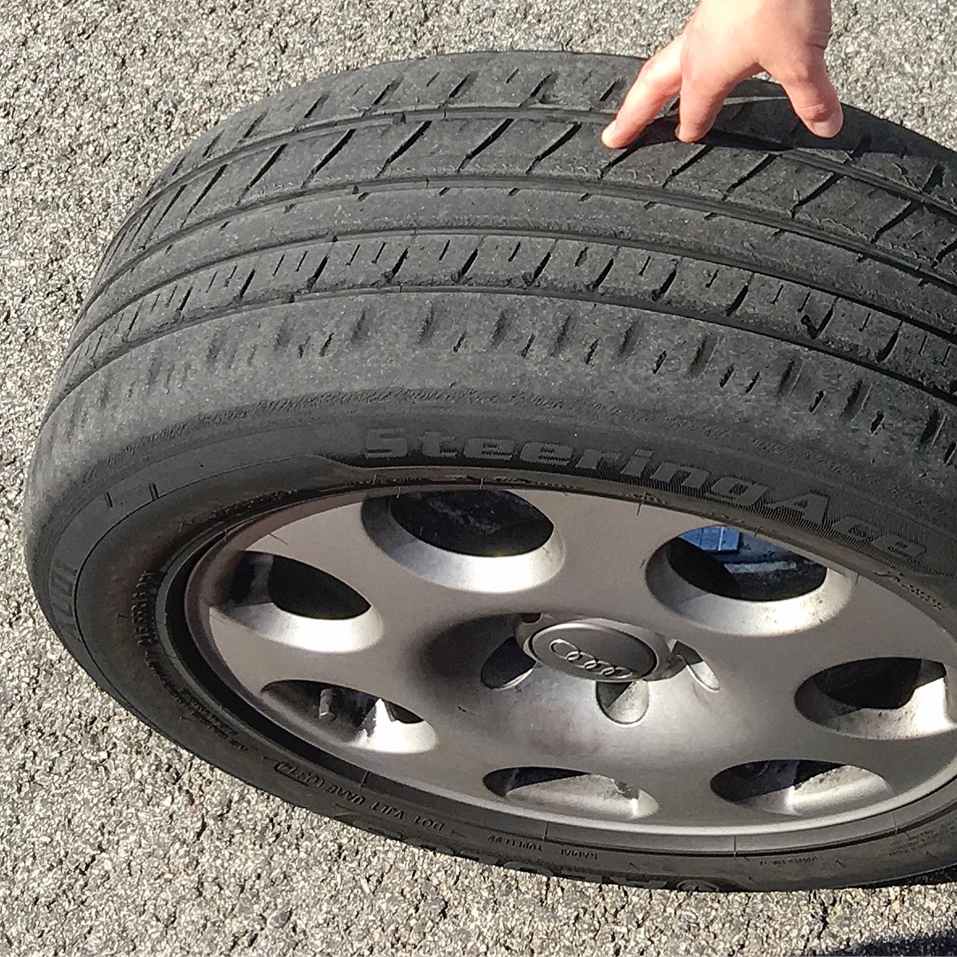

                      Kyl H&R + Bilstein B8 yhdistelmä tuntuu ihan jämyltä. Matkamukava ja ei kyllä liiemmin kallistele. Nelikossa varmaan vielä parempi ajo-ominaisuuksiltaan, itellä vajakki joten kärryakseli vie osan ajomukavuudesta.
                        1'41.8 oli paras aika urssilla. Ohessa todiste.

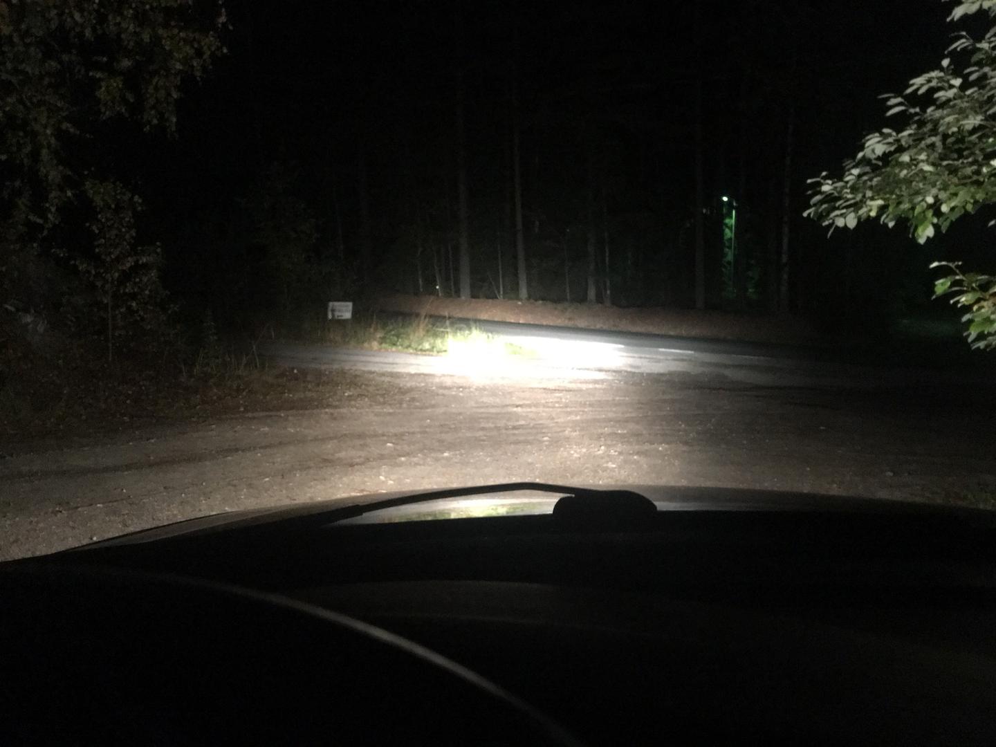

                                                      Hämärä alkaa laskeutua ja pimeä iskee väkisin ratin takana.

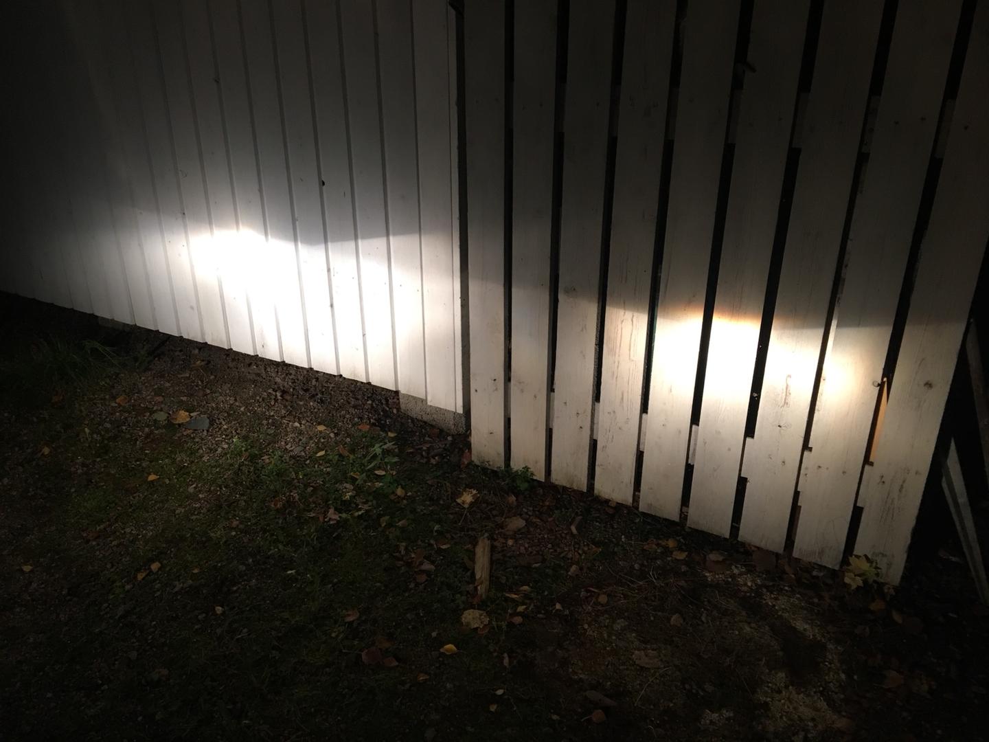

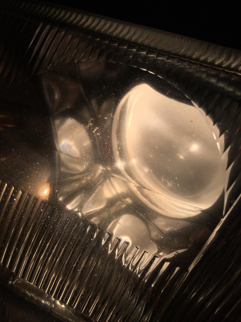

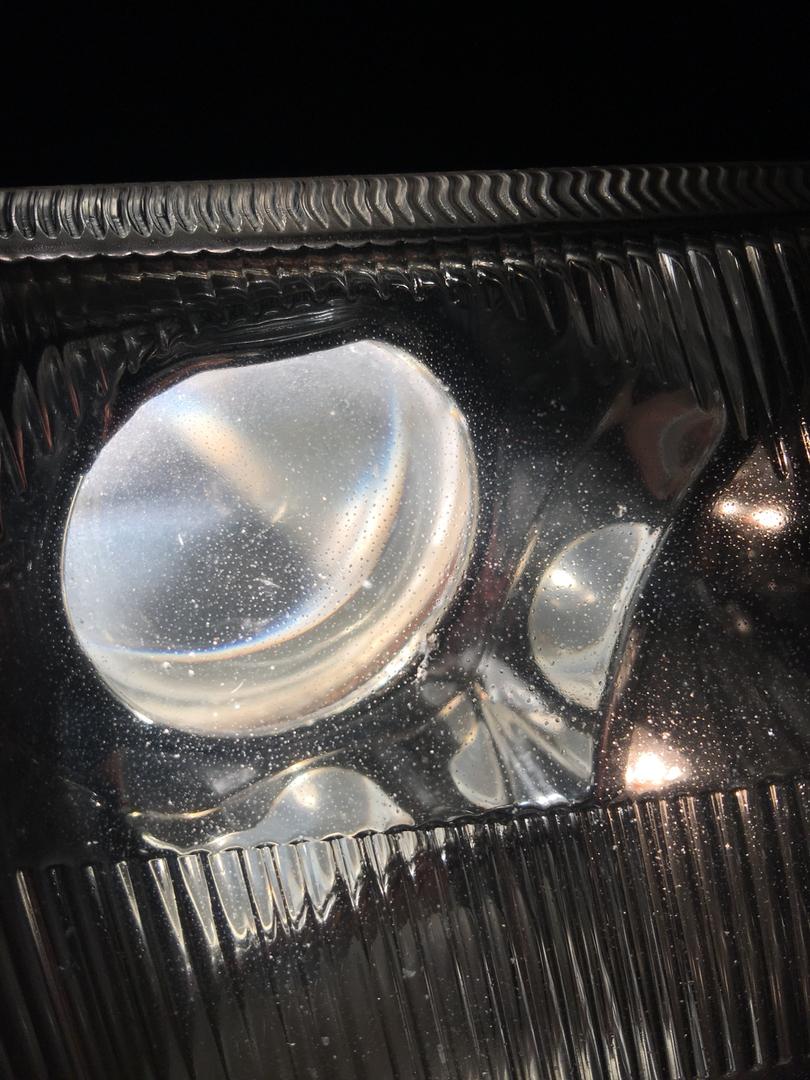

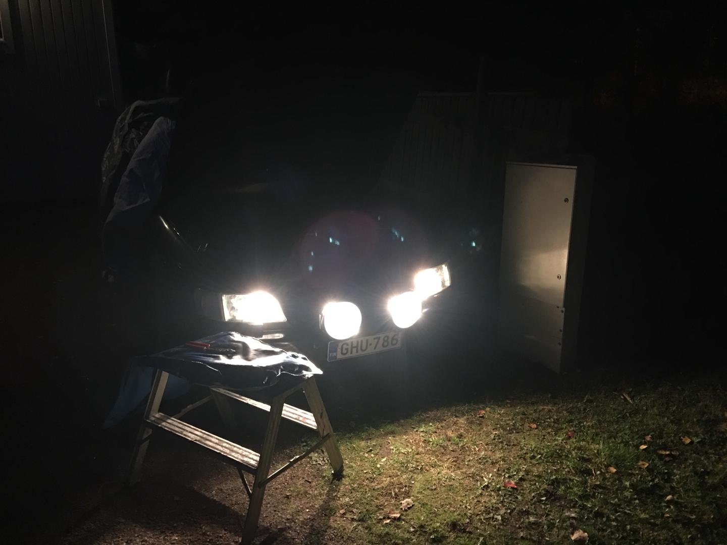

                                                      Kaivoin varastosta vanhat lisävalot ja löin keulalle auttamaan valon tuontia. Tämähän nyt taitaa varsin yleinen lisävaruste olla C4 korisissa ja siitä aina 4Ghen asti. Toki siinä jo LED valot toimii sentään ihan hyvin.

                                                      Likaiset näyttää olevan.
                                                      Ja eriväriset
                                                        Kyllä se taitaa niin olla että ei ole semmoista henkilöautoa, eikä kyllä muuten pakettiautoakaan, johon ei suomessa olisi hyvä laittaa pimeäksi kaudeksi lisäpitkiä. Kyllä nuo paljon maantietä ja hirvialueilla ajavalle on ihan sielun rauhaa tuova asia.
                                                          Kyllä tuo hyötyisi kaihileikkauksesta.
                                                            Kaihileikkausta voisi tässä suorittaa kerran vetari porsi ja nyt on jo seisonut viikon pihassa.

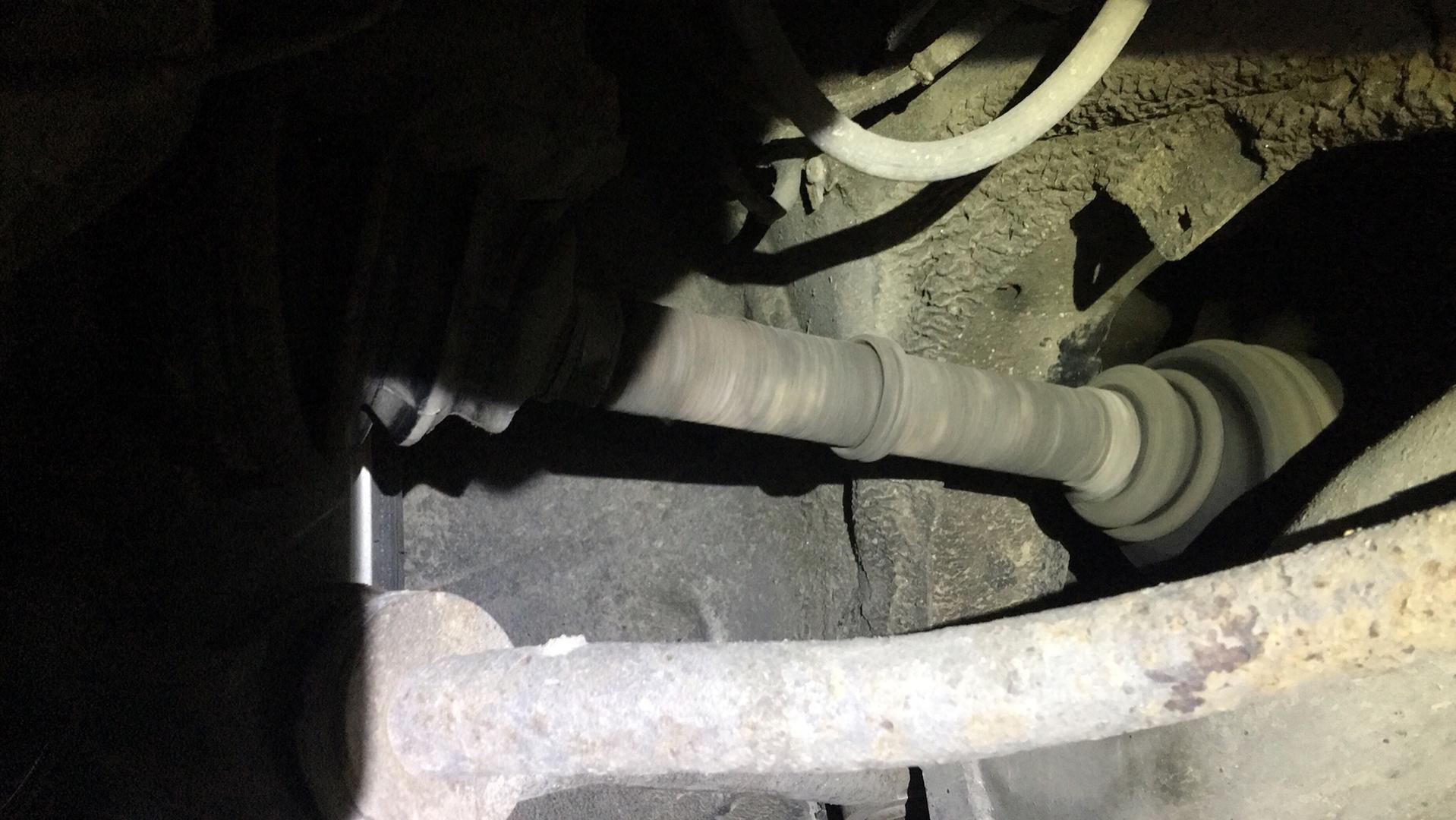

                                                            Apukuskin edestä ulompipää ilmeisesti irtosi sokan petettyä. Selviää kun saan auton hammun pajalle. Kaksi viikkoa aikaisemmin Tuumasin kun vetareita tarjottiin, että en minä niitä tartte. Noh nyt on tilanne toinen.

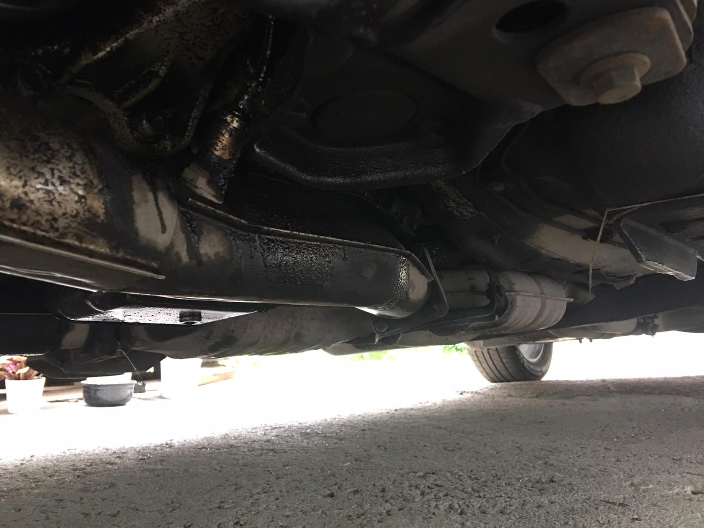

                                                            Samalla kun nostaa auton ilmaan niin voi alla tehdä muutakin muutoksia. Voisi tutkia nivelet ja poistaa keskimmäiset pöntöt. Öljyvuodon voisi samalla selvittää ja katsoa mitä sille on tehtävä. Lähinnä pitää konetta kosteana, mutta ei merkkaa ihmeemmin alleen. Pakosarja päälle sopivasti tiputtaa ja palaa pois.
