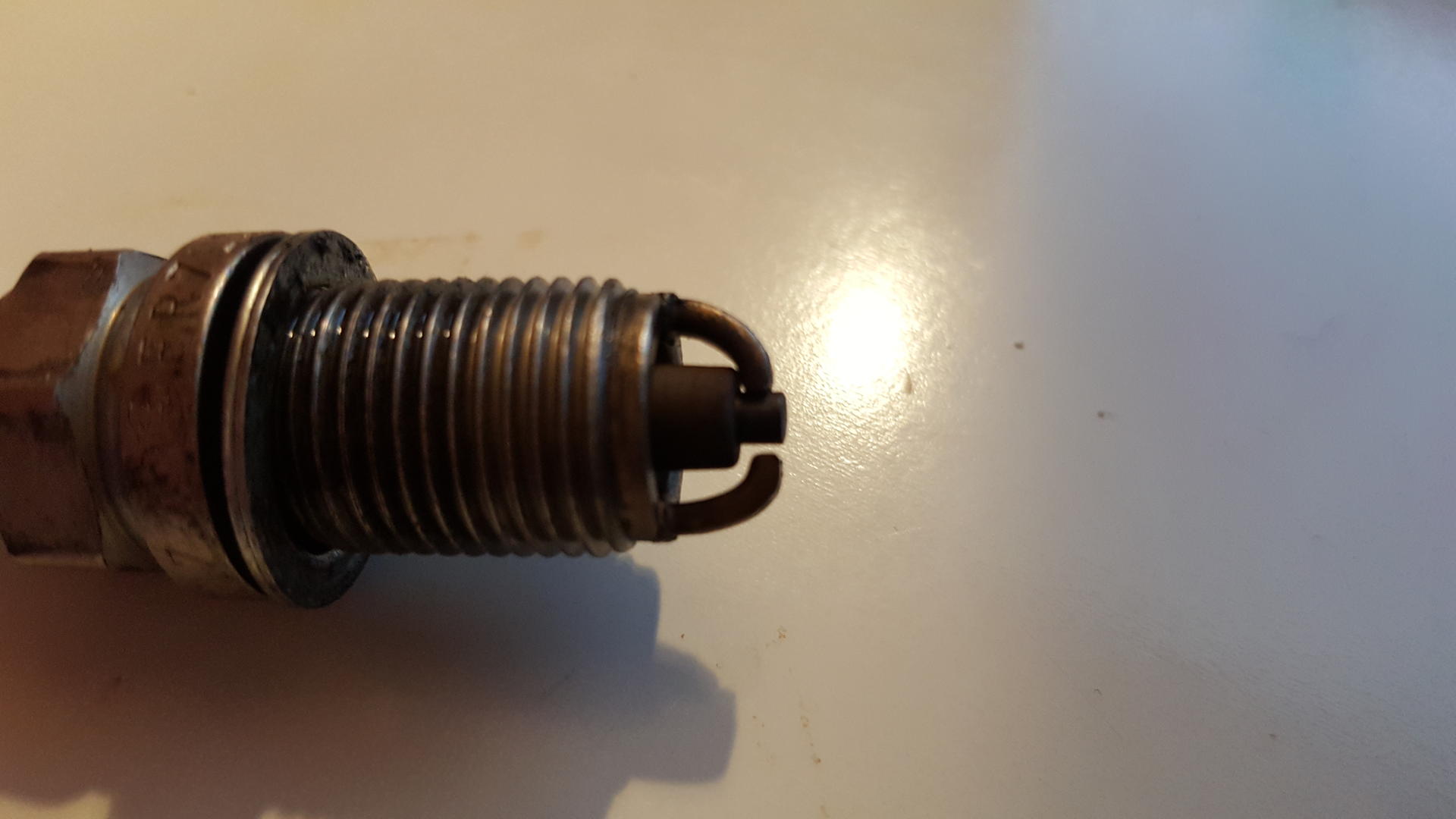

            Auto takas talliin ja otin tulpan käteen, toinen kärkielektrodi on painunut maaelektrodiin kiinni. Minun aikana tulpat on ollut irti mutta nostin ne suoraan kansista tuulilasin juuren muovin päälle. Niitä ei ole pudotettu tai kolhittu eli tulppa on ollut tuollainen jo edellisellä kasauksella. Muistatteko Jukka tai Juho, onko nuo uudet tulpat vai jotkut vanhat? Sehän savutti siinä kiinnileikkausvideollakin aika väkevästi ja kuulosti jo siinä vaiheessa siltä ettei käy kaikilla.
            • Uudet tulpat me siihen ostettiin.
              • Tuo oli tän näköinen.
                • Uudella tulpalla käy kaikilla pytyillä. En tiedä mitä tuolle vanhalle on käynyt, voi olla vaikka valmistusvika. Hyvä ettei irronnut palaa sylinteriin kolisemaan.

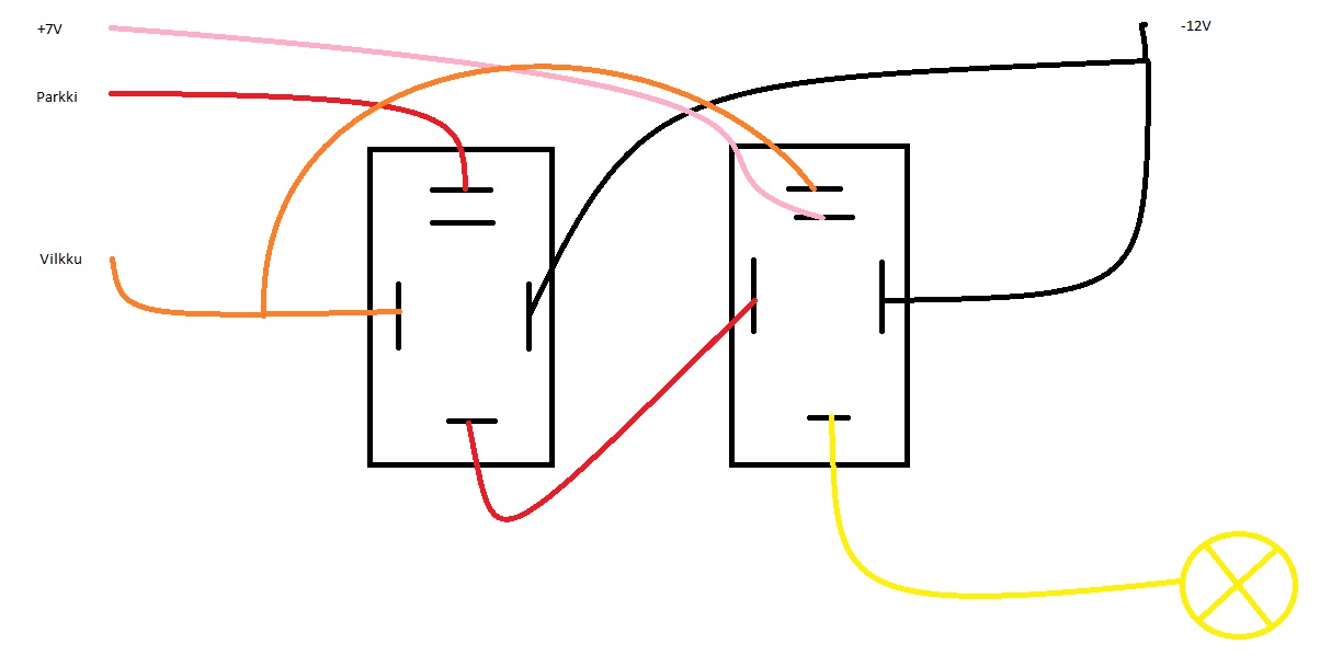

                                    • Valojen selvitys jatkuu. Kaikki muu jo toimii paitsi etuparkit. Kuskin puolen umpiossa ei ole edes umpion sisäistä johdotusta parkkipolttimolle, apparin puolella on mutta ei sinne virtaa tule johtoihin. Kuuluiskohan tässä palaa kulmavilkut parkkeina? Selittäisi osan noista johtosätöstyksistä jos on kovin paljon turattu muutoksia.
                                      Jos kelit pysyy sulana niin paloi parkit tai ei, ajan huomenna konttorille näyttämään ja kuulostelemaan. Muuta ilmiselvää vikaa ei parkkien lisäksi päällepäin näy. Päästöt, jarrut, alusta jne on aivan mysteeri itellekin.
                                      Viimeksi muokannut hopsis; 25.1.2018, 18:45.
                                      • Amöriikan mallissa on todennäköisesti juurikin etuvilkut palanut himmeämmin parkkeina. Ei kai jenkkimalleissa yleensä olekaan erikseen parkkipolttimoita?
                                        • Olisipa kiva tietää miten se himmennys on alunperin toteutettu, ei noin vanhan auton sähköt niin kovin monimutkaisia voi olla.
                                          Piirsin nyt relekytkennän joka näyttäis paperilla toimivan. Taidan ottaa perjantai-illan prokkiksen. Oispa kaljaa.
                                          Viimeksi muokannut hopsis; 25.1.2018, 19:27.
                                          • Sivuvilkkujen johtosarjoja löytyy ebaysta, itsekin sieltä yhdet tilannut, en kyllä tiedä miten ne tuohon jenkkimalliin passaa. Tai sitten vain vetää sinne jonkun avolinjan :)
                                            • Sivuvilkuthan tässä jo on lokareissa jonkun edellisen ropeltajan toimesta.
