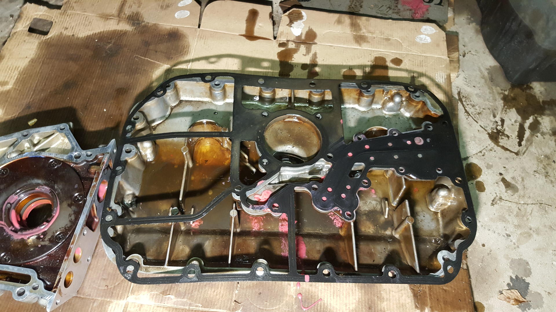

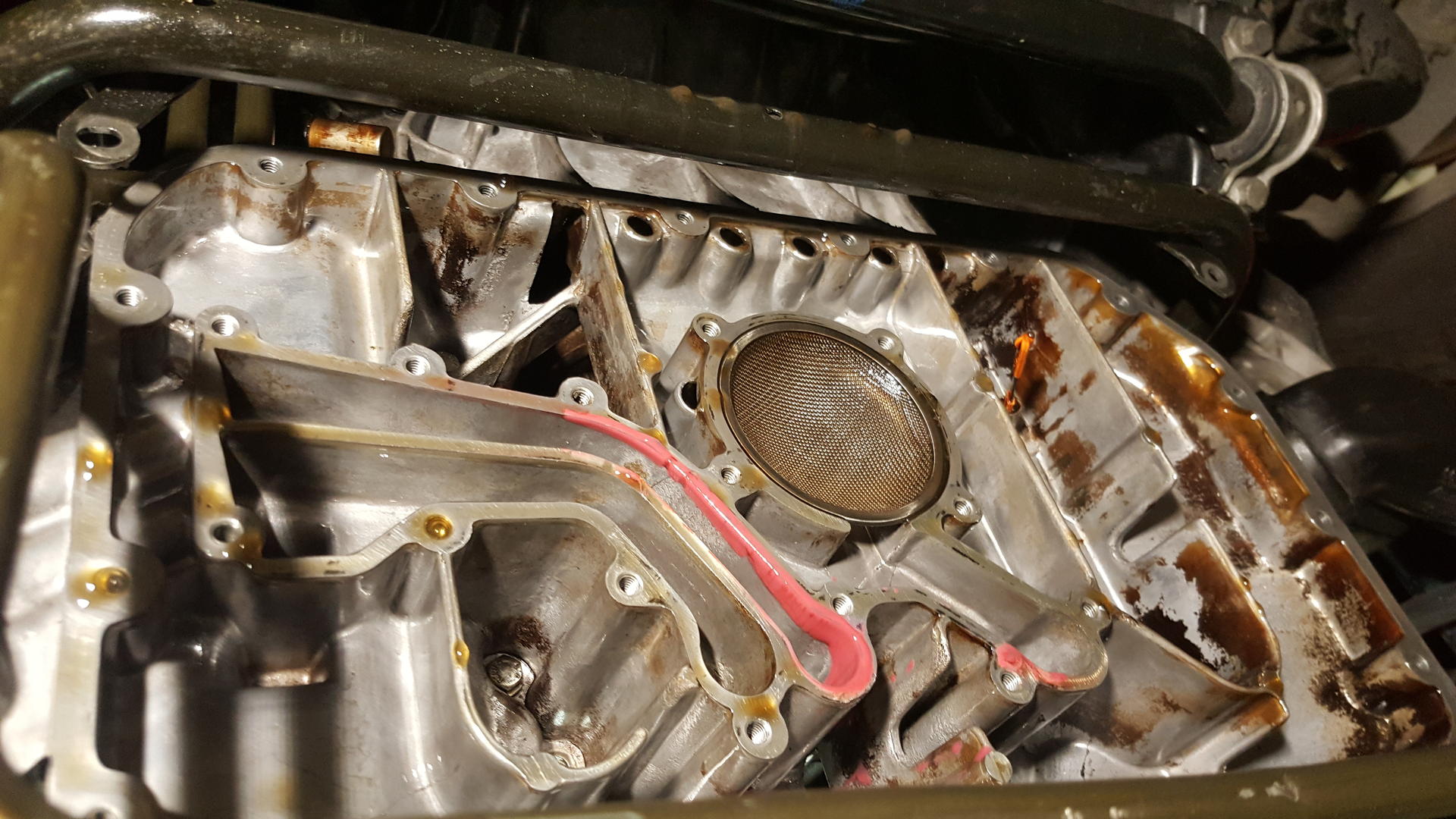

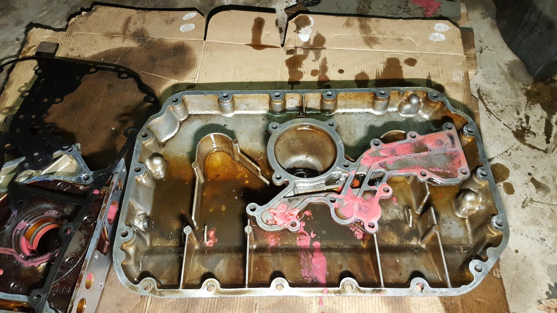

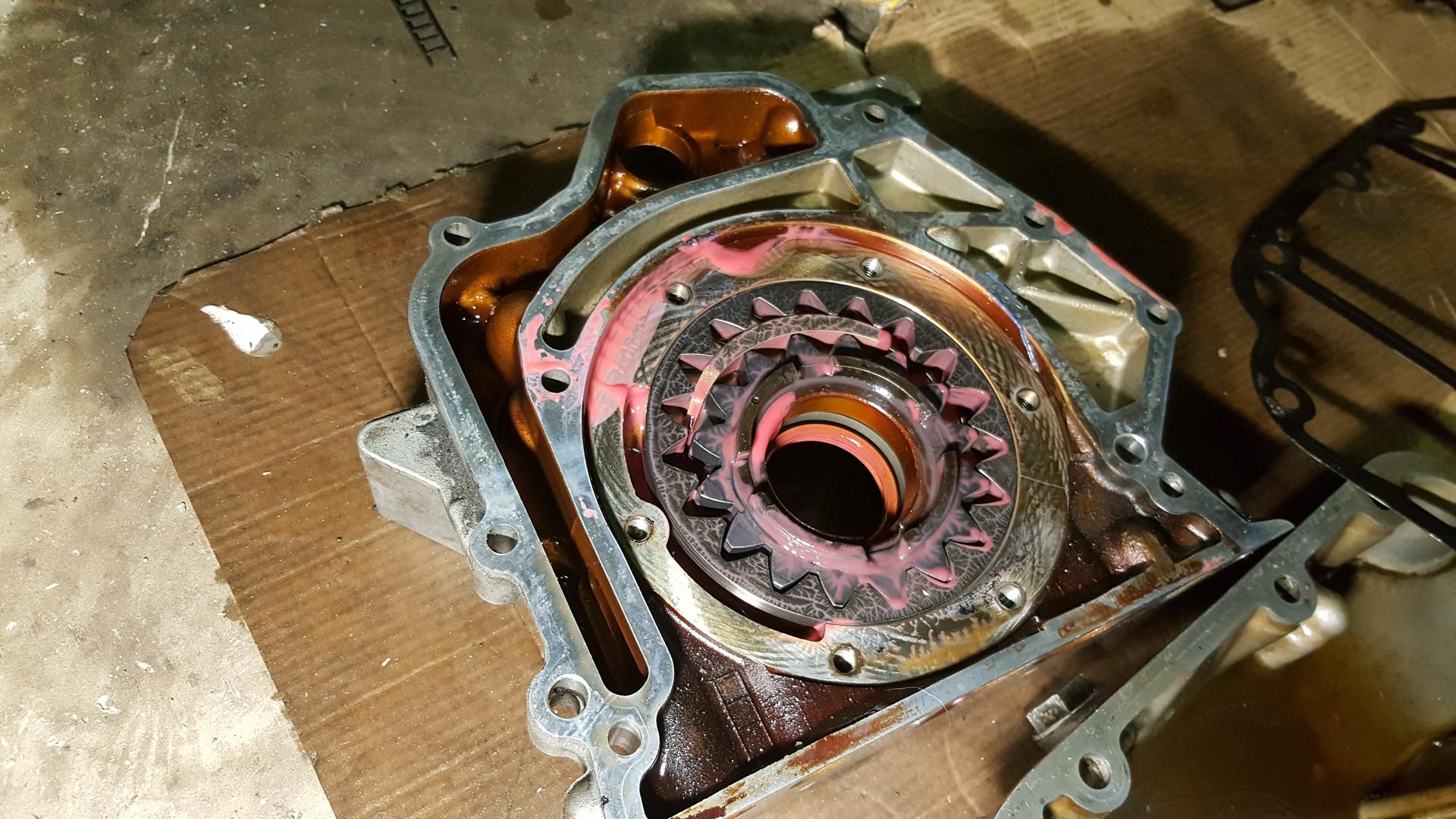

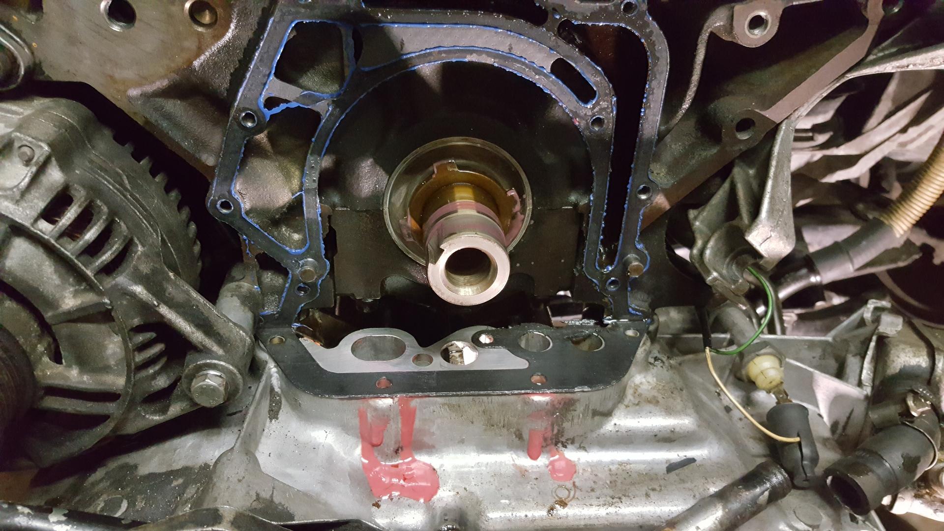

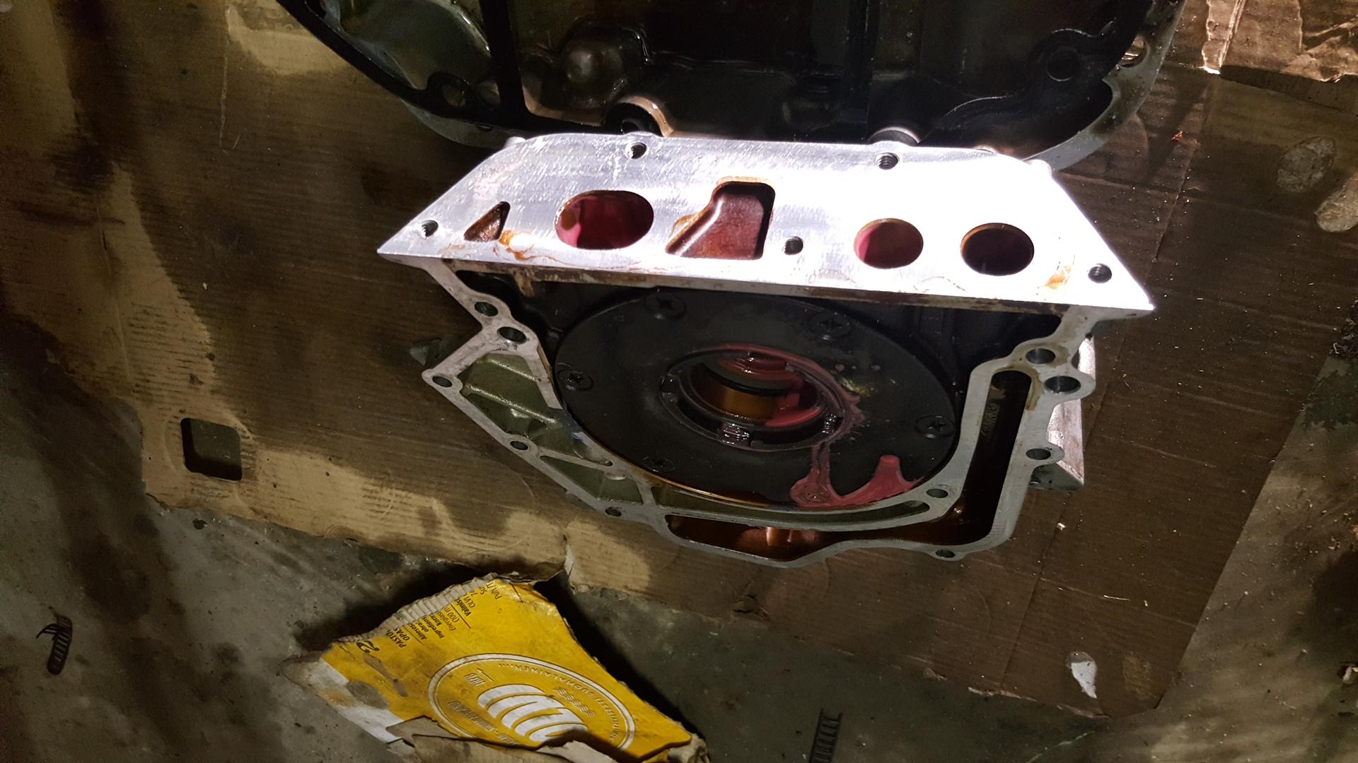

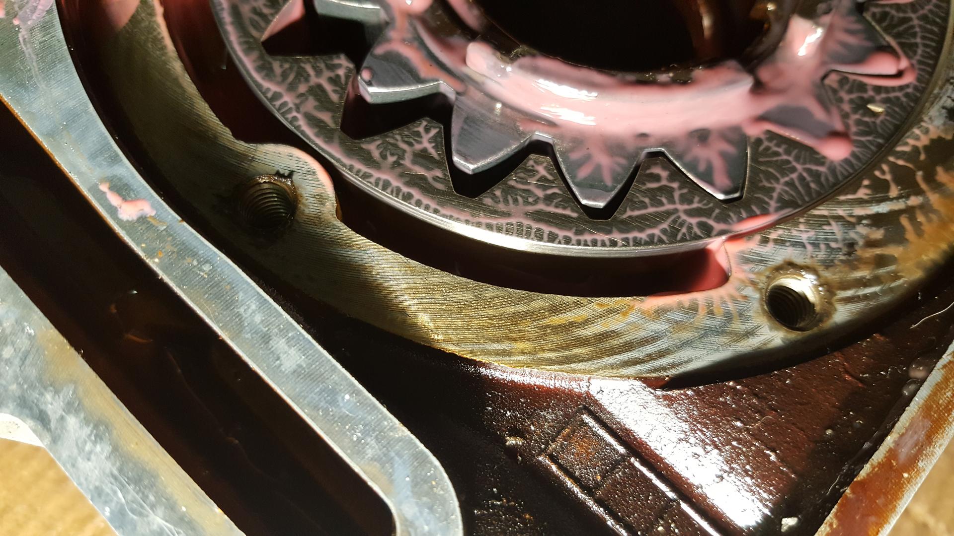

                  Nyt on kuvia osista.
                  1. Kampiakselissa on nuo nökäreet joihin öljypumppu tarttuu suoraan.
                  2. Öljypumpun keskellä on vastaavat kolot, kuvassa näkyy myös ylemmän öljypohjan yläpinnan tasoon osuvat öljypumpun reiät.
                  3. Öljypumppu sisältä takapuolelta.
                  4. Pumppu ei minusta näytä liian kuluneelta.
                  5. Ylempi öljypohja vielä lohkossa paikallaan, alapuolelta kuvattuna. Kuvan keskellä kaksi velton k*rvän näköistä kanavaa menevät vasemmalle öljynsuodattimelle, kuvan alareunaan keskelle päättyvät kanavat nousevat öljypumpulle.
                  6. Ylemmän öljypohjan alle tulee peltinen tiiviste.
                  7. Tiivisteen alle imukärsä tai miksikä tuota kikkaretta sitten kutsutaankaan.
                  Bisset luvattu sille joka keksii missä vika.
                  Onko tuo ensimmäisessä kuvassa kampiakselin alapuolella näkyvä tasotiiviste oikeanlainen? Siinähän ei jokainen reikä ole tiivistetty.

                  • #99
                    Minulla osui ensimmäisenä tuon ensimmäisen kuvan laipan tiiviste silmään. En kyllä tiedä onko se oikeanlainen, mutta näyttää oudolta että siitä puuttuu ”pala”.

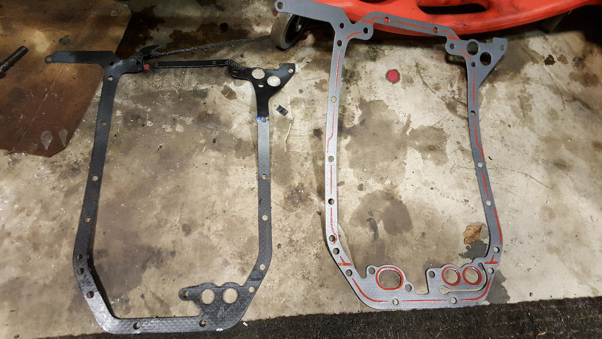

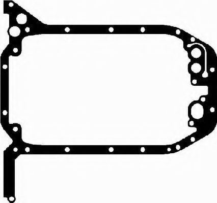

                    • Joo. Just avasin Etkan. Tuo paikalla oleva on 078103609E ja pitäisi olla 078103609F. Googlen kuvahaussa näkyy ero. Taisi selvitä.
                      • Elikkäs on siis erillisen imukärsän tiivisteversio paikallaan..? Tiivisteosa siis puuttuu imukanavasta, hieman heikosti voi imeä.
                        • Just näin. Seuraava jatkokysymys? Toimisiko tuossa välissä joku tiivistemassa? Tiiviste maksaa kokonaiset 6.60€ vaan olis vähän painetta saada talli vapaaksi ja tiivistemassaa löytyis heti, ei tarvisi odottaa viikonloppuun että pääsee kasaamaan.
                          • Ei oikein, tuohan on aika iso rako. Jossain vaiheessa huonolla tuurilla se ilmaisee silikonit mukaansa.
                            • Noh, ei kannata kokeilla. Uusi tiiviste tarjoontui jo tätä kautta :)
                              • Nappasin ylemmän öljypohjan uudestaan irti. Ja kasasin nokat takaisin kansiin, johtosarjat, alipainehässäkät jne jotka olin ehtinyt koneen päältä irrottamaan koneen poisnostoa ennakoidessa.
                                Tuurillaan huomenna tulee oikea tiiviste lohkon ja öljypohjan väliin. Siitä on alakerran ja jakopään kasaus aika suoraviivaista hommaa. Jätin toisen venakopan vielä auki että näkee nouseeko öljy kansiin asti. Jos nousee niin pitää vielä keulaan läjätä kennot kiinni ennen savujen ottamista, muuten lentää vaihteistoöljyt kaaressa pitkin tallia (tai pihaa, btdt).
                                • Uusi tiiviste tuli postissa iltapäivällä, kiitoksia vaan siitä. Ei siinä paljon ole eroa mutta merkittävästi kuitenkin. En oikein kehtaa edellisiä omistajia syyttää turaamisesta kun itsekin käytin öljypumpun ja -pohjan kertaalleen irti ja kiinni enkä huomannut tuota.
