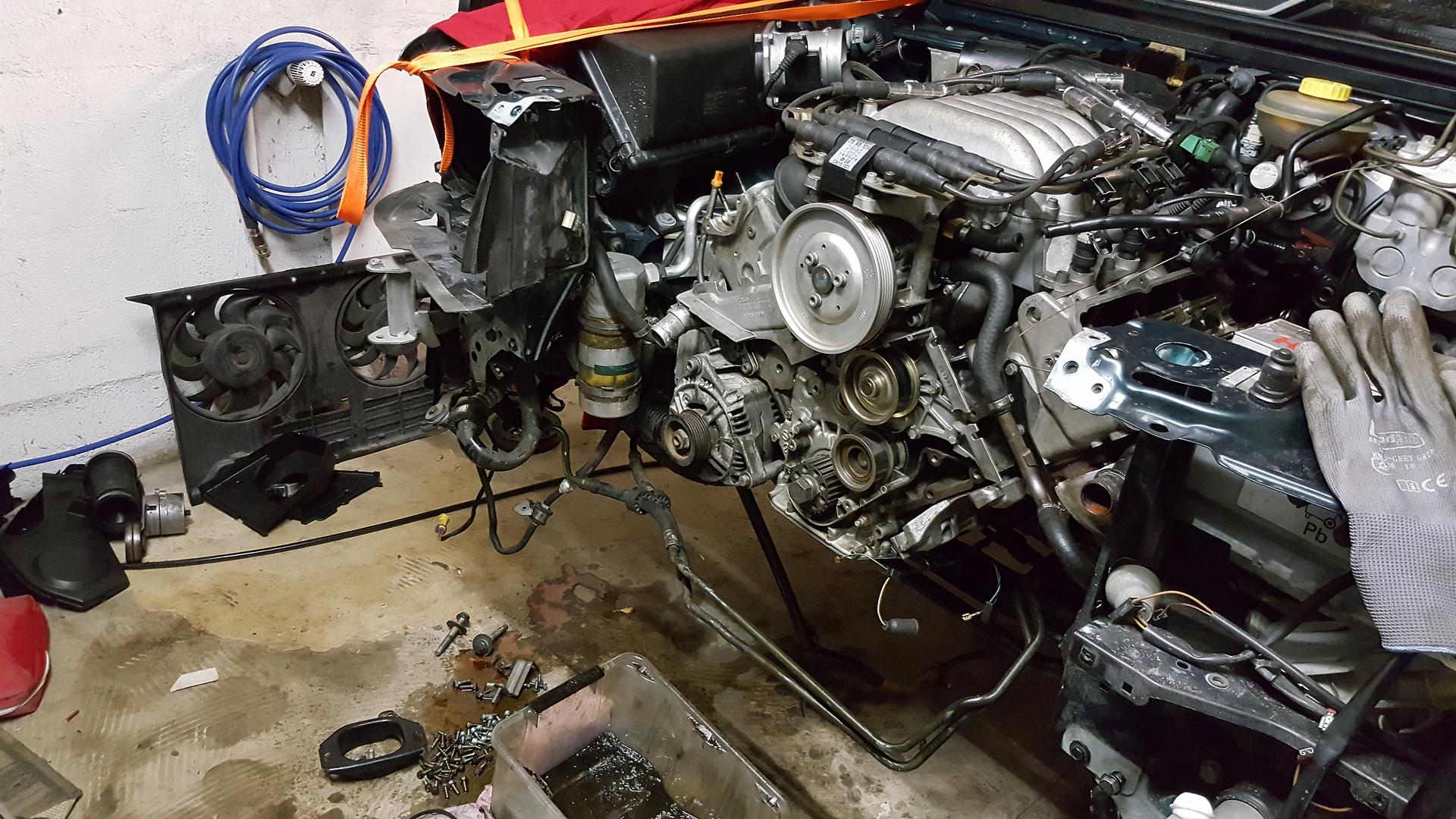

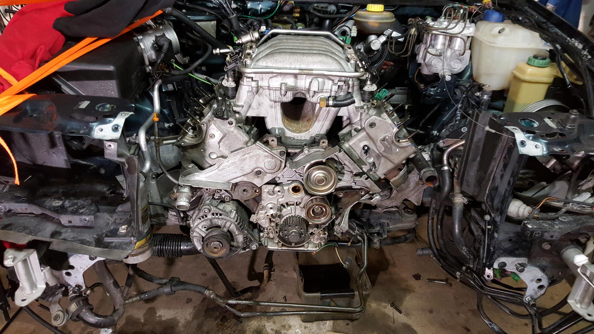

                      Tässä nyt sellaisia parin-kolmen tunnin iltavuoroja päässyt tämän kanssa tekemään tällä viikolla. Nyt olisi purkua jäljellä laturin ja startin irrotus, pakosarjojen ja alkuputken välin avaaminen, vetolevyn pulttien irrotus ja noin puolet koneen ja vaihteiston välisistä pulteista. Sit vaan koneen kannakkeet irti ja motti pois. Ei oo omaa norsua niin menee varmaan viikonlopulle että saan kaverilta lainaan.

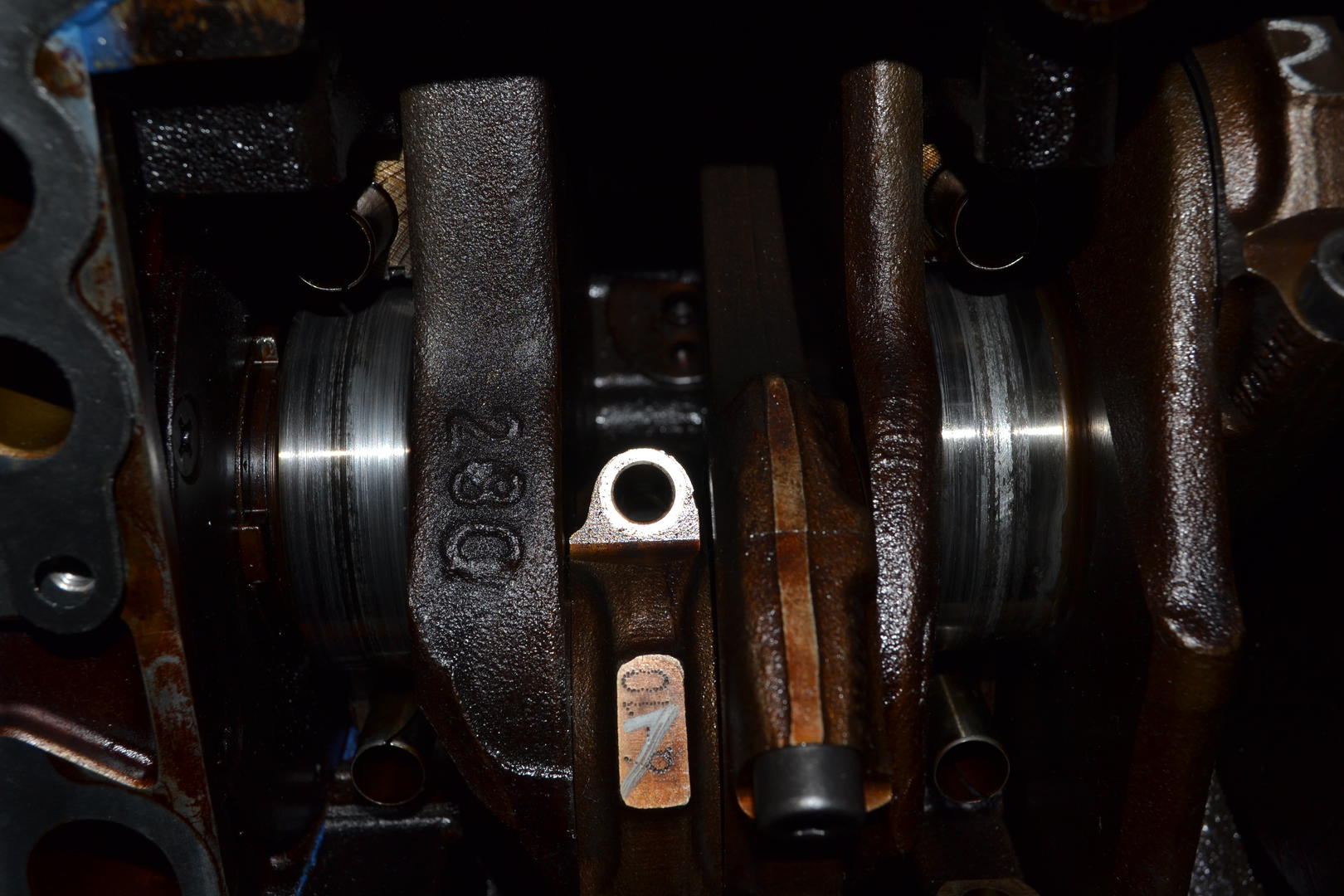

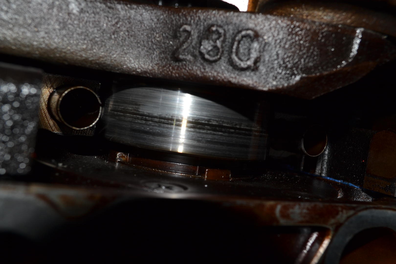

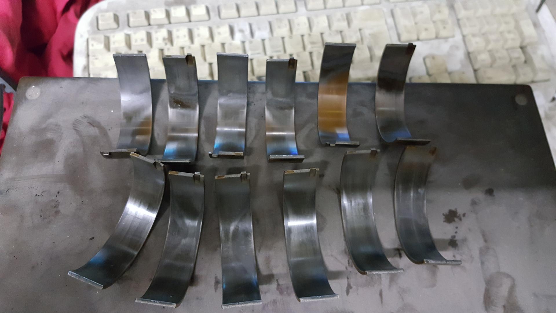

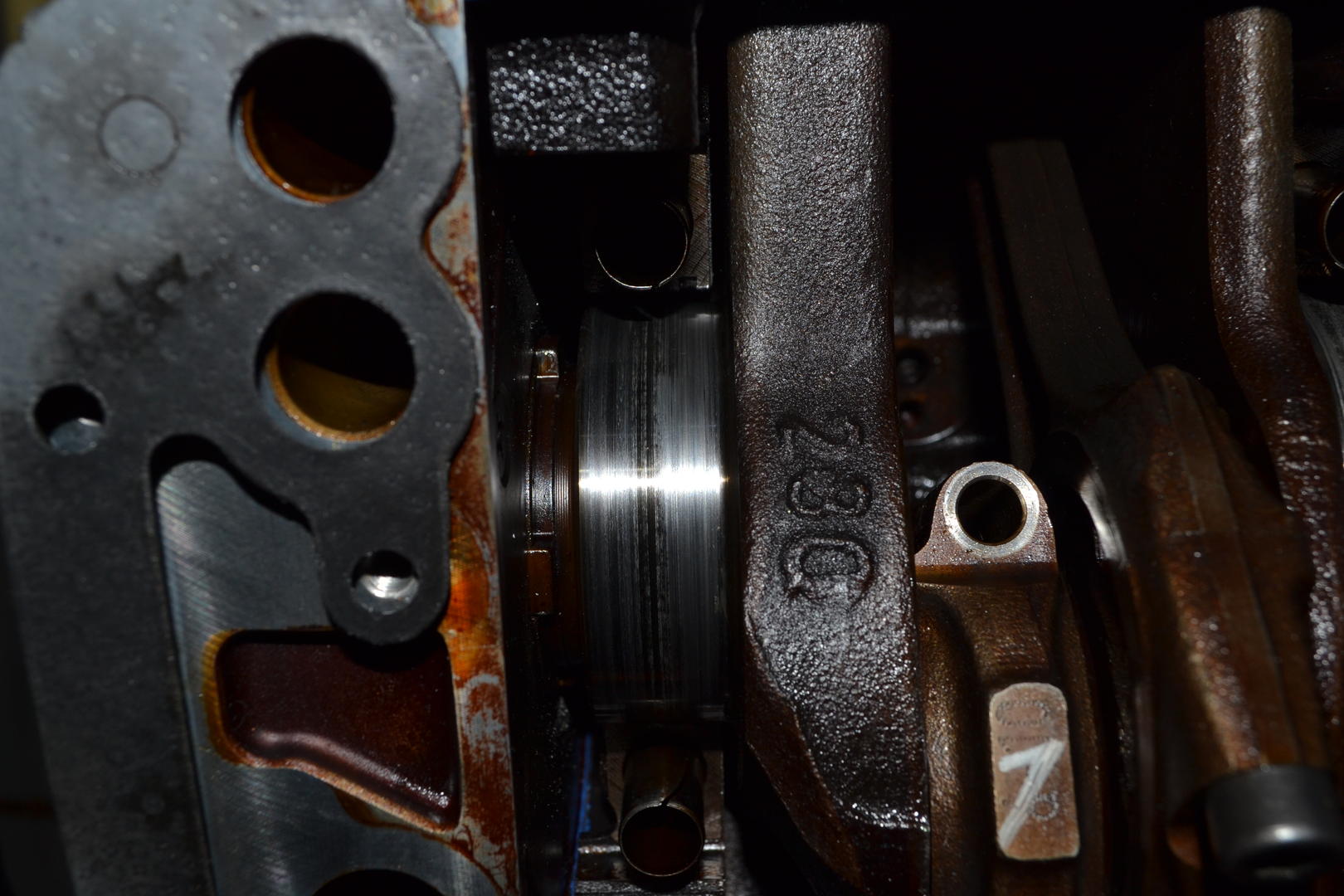

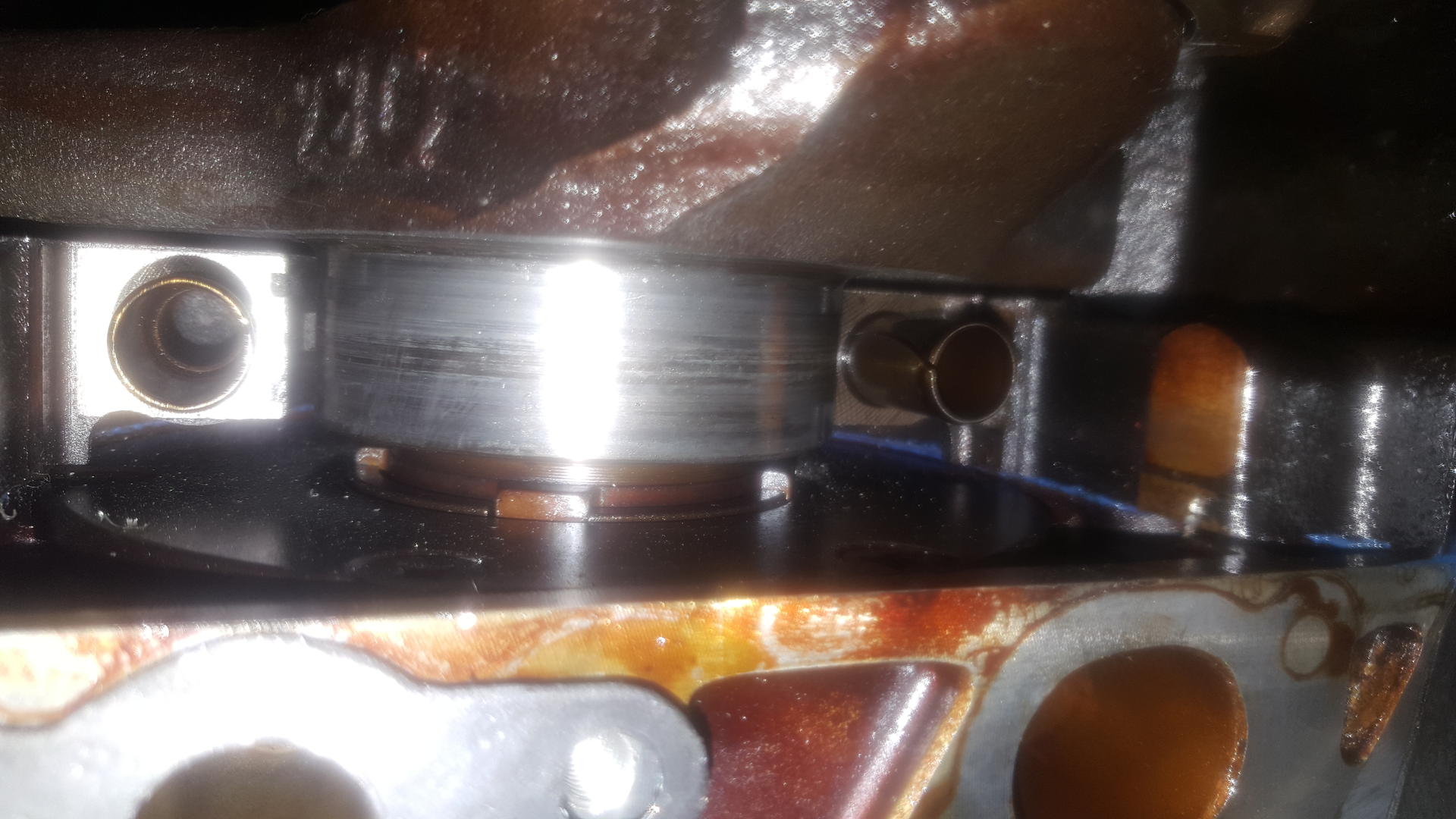

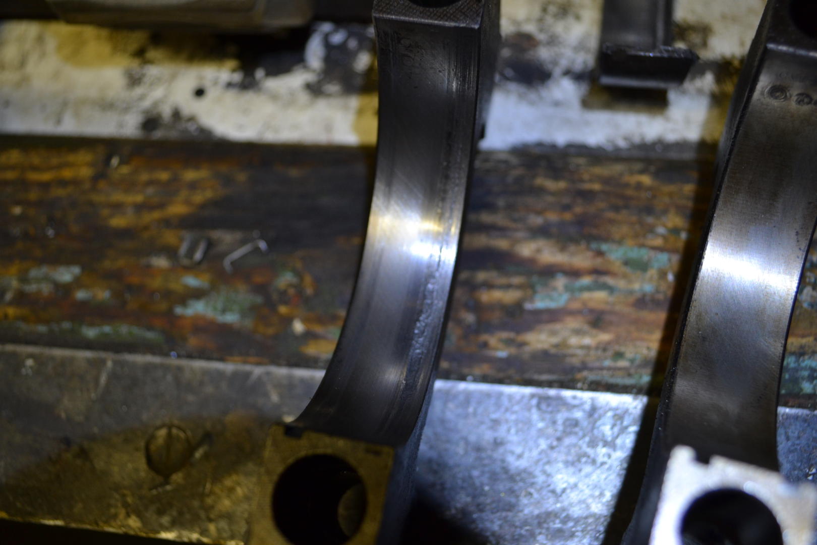

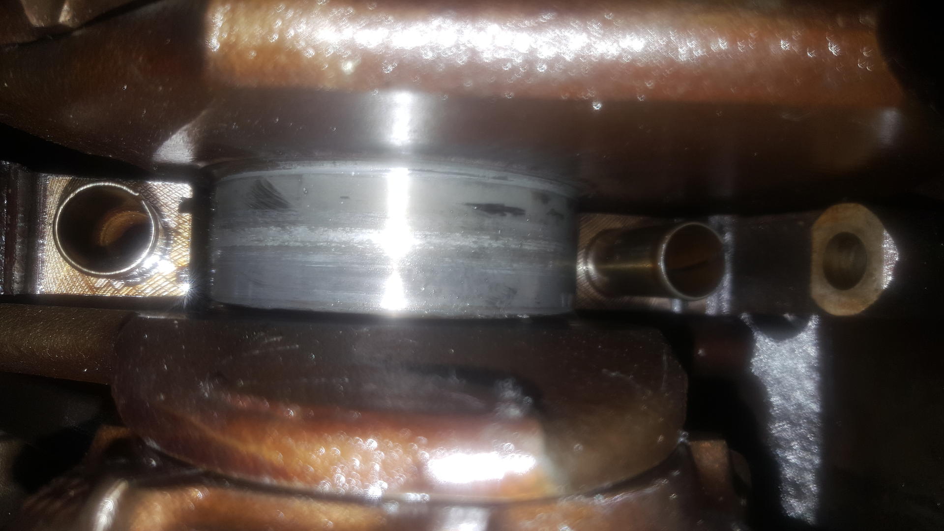

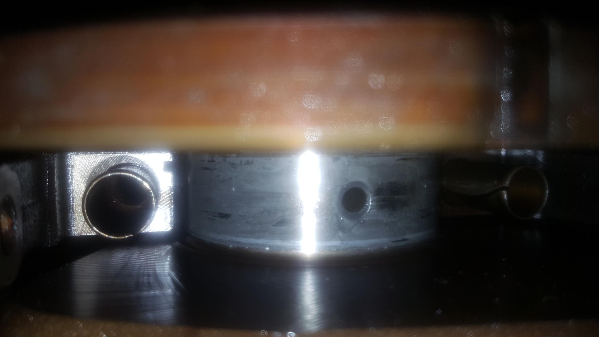

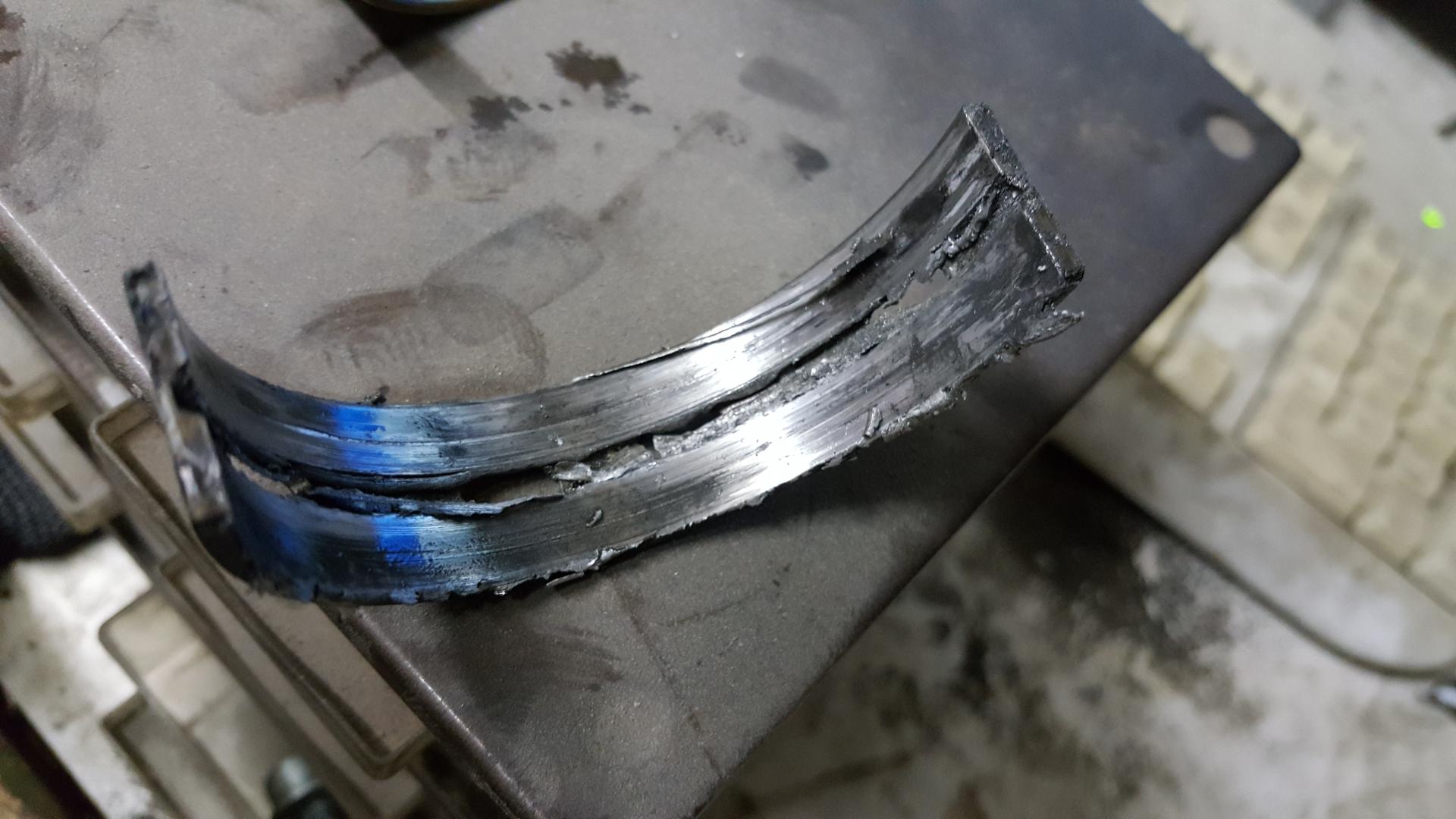

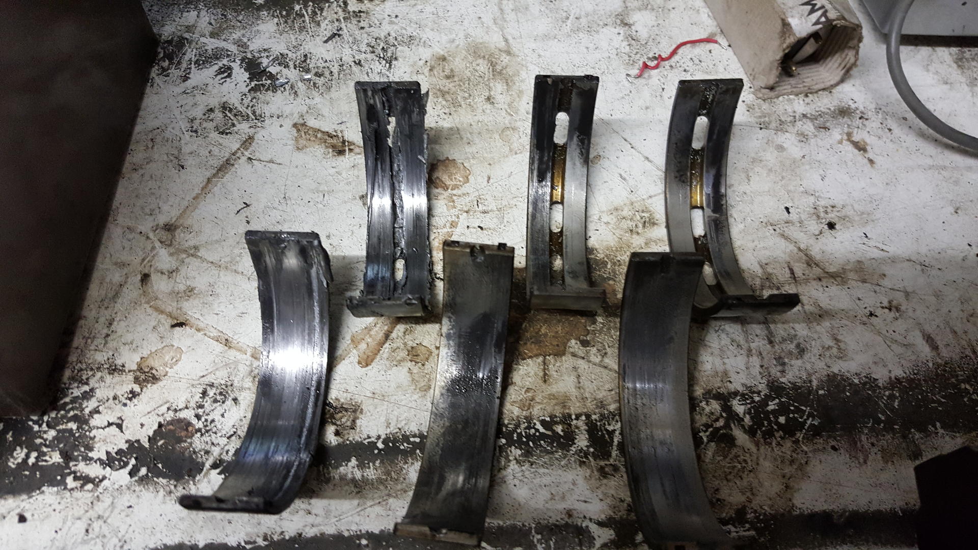

                                                  Kiertokankien laakerit ei näyttäny aivan loputtoman pahalta. Kampuran laakerit olikin sitten aivan morjens. Ensimmäinen ja toinen laakeripari oli pyörähtänyt, kolmas siistimpi, neljättä en saanut edes näkyviin kun pänkee vissiin päittäislaakerit niin kovin sitä pukkia ettei mun voimilla tullut vetäen pois. Ei siihen oikein saa hyvin mitään työkalua tai suoraa vetoa, nitkuttamalla liikkuu millin eestaas muttei taho irrota.
                                                  Yhtään onnistunutta kuvaa kampiakselin kauloista ei jäänyt puhelimeen. Otan kuvat kunhan saan tuon viimeisen pukin irti. Minun silmääni vauriot näyttäisivät jääneen noihin laakereihin mutta raati saa antaa vielä mielipiteensä.
                                                  Ei saa siis työkalua pukkiin kiinni koska kone on vielä autossa ja vakaajatanko/apurunko on just siinä edessä vaikka apurungon jo etupäästä pudotin auki.

                                                    Kun nyt kerran aloitettiin niin tehään sitten vähemmän huonosti. Kun nyt tiedetään että moottori on ajettu sen 126tkm ja tähän asti normaalisti öljyttynä, käynyt ilman öljyä noin 30 sekuntia jonka jälkeen pyöräyttänyt ensimmäisen runkolaakerin ja leikannut kiinni. Ei ole omaa kokemusta alakerran laakeroinnista, mitäpä jos vaan painan uudet laakerit tilaukseen ja mittaan plastigaugella välykset?
                                                    Jos kaikki ok, niin vanha kone kasaan ja kovaa ajoa. En ole vielä tointunut menemään auton alle tutkimaan, otan kuvat kampiakselin kunnosta vielä tänään mutta noinkohan se tuollaisesta puolen minuutin käytöstä on mennyt miksikään?
                                                    Seuraava jatkokysymys, mistä tuota plastigaugea saa? Tai jotain vastaavaa tuotetta, en ihan nopeasti löytänyt kuin eioota kotimaisista nettikaupoista. Huomenna kun koittaa arki niin voisi tietysti kysyä koneistamolta. Jos varastosta löytyy niin saa lähestyä privaviestillä, kun ei tuohon koko pakettia tarvittaisikaan. 0.10mm ja 0.12mm on maksimivälykset.
                                                      Noi yhet laakeriti kyllä näyttää siltä et aika ihme on jos ei kampura oo ottanu damagea.
                                                        On vähän haastavaa auton alla hämärässä saada onnistumaan mutta koitan niitä kuvia saada otettua. Laitoin jo järkkärin akun lataukseen jos ei kännykällä onnistu.

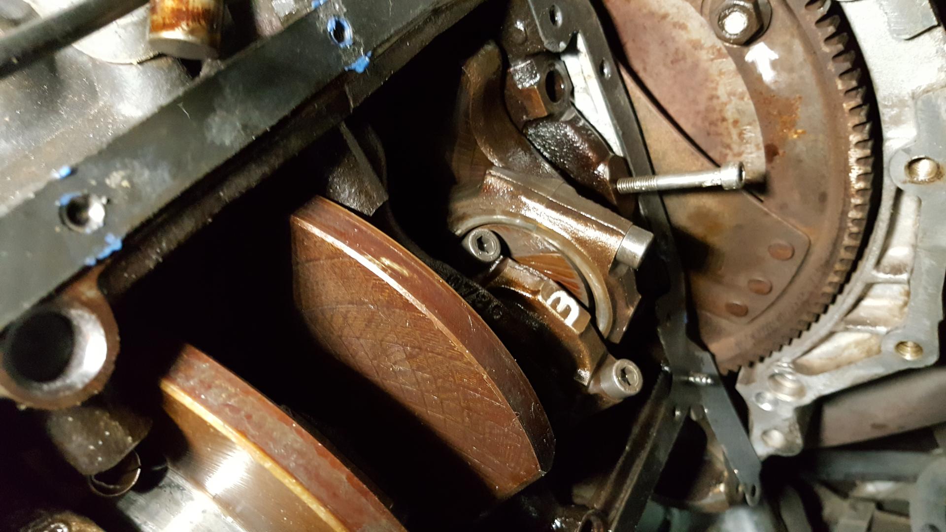

                                                            No niin, viimeinenkin pukki lähti irti kun otti kylän suurimmat putkipihdit ja kampesi kampuran vastapainoa vipupisteenä käyttäen.
                                                            Ekat neljä kuvaa on kampuran kauloista heti runkolaakerien irrotuksen jälkeen. Seuraavat kolme kun hiukan liinalla pyyhin mitä irti lähti ja viimeinen kuva ensimmäisestä laakeripukista, muut pukit aivan hyvän näköisiä. Kampiakselissa ei kynnellä tunnu mitään pykälää. Kaksi viimeistä kaulaa on aivan kiiltäviä, edestä katsottuna toinen on hiukan naarmuisen näköinen ja ensimmäinen sitten kaiken pahin. Nuo kaksi ensimmäistä kaulaa näkyvät yhteiskuvassa.
                                                              Meinasin nyt että kiillotan noita kauloja minkä tuosta alakautta saa ja painan uusilla laakereilla kasaan. Ehkäpä jotkut RVS tai Xadon litkut vielä perään. Uudet veivien ja laakeripukkien pultit vaan pitäis löytää. Alkuperäiset kiertokangen pultit on M8x1x50 jotka löytyy varmaan pulttikaupasta tai moottorikoneistamolta mutta pukkien pultit on M8x1,5x87, lähin jota löysin pulttikaupan verkkokaupasta oli M8x1,5x85.
