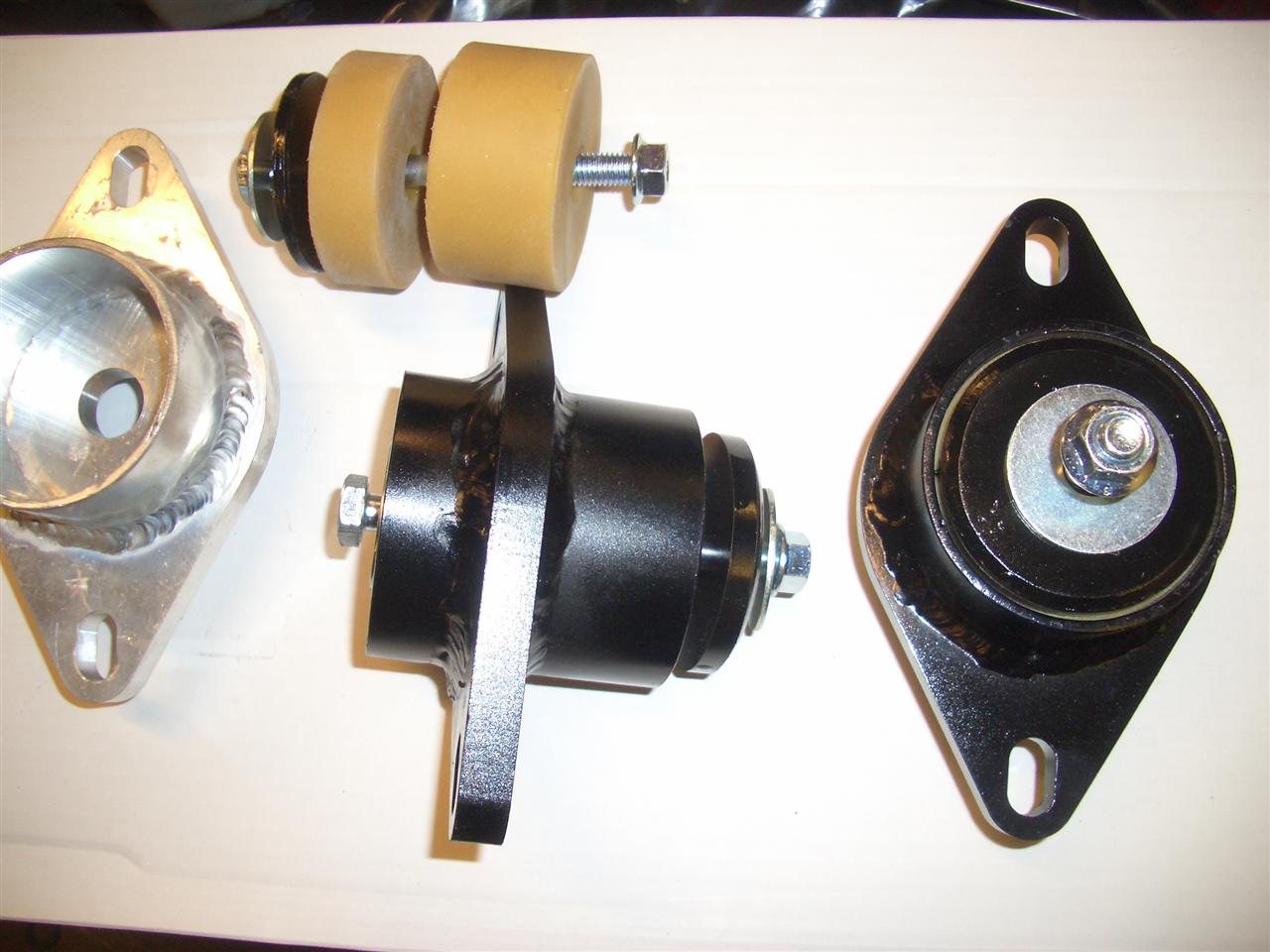

    Olen tässä vuosien varrella kyselijöille kolvaillut useammatkin moottorikumit.
    Moottorinkumien rakenne on alumiinista laseroitu 12mm laippa jossa 3x70mm putken sisällä suojassa 35+20mm uretaanikiekot, koko moottori on uretaanin varassa niin moottorijarrutuksessa kuin kiihdytyksessäkin, ja pitää koneen paikallaan siten, että moottorin etutuen voi jättää pois ja siten laittaa coolerin keulalle.
    Viimeksi kun tein näitä jäi muutama ilman, ja en ajatellut enään tehdä, koska aika tuntuu olevan kortilla ja näitten valmistus menee vahvasti harrastuksen piikkiin. Nyt muutama harrasta lähestynyt minua asialla, niin kysytään nyt vielä, että onko isommalle erälle ottajia, jolloin tekemisestä tulee mielekkäämpää piensarjatekemistä.
    Johtuen uretaanitangon melkosen kovasta hinnasta, ja sitä kuitenkin kuluu sen 120mm per pari, pitää etukäteen tietää kuinka paljon sitä kuluu, onko sitovia ottajia 10-15kpl jos hinta pysyy samassa mitä se on vuosia ollut eli 120e/pari?
    Uretaanit tulleet tähän saakka englannista, joten en tiedä onko kurssimuutokset kuinka pilanneet hinnat, en viitsi alkaa kiusaamaan toimittajaa ennenkuin saadaan määrä selville.
    Entäs askintuet? En ole niitä aikaisemmin tehnyt, eikä mulla ole laippaa valmiina, mutta voisi niitäkin tehdä, mulla on kumityynyt omassa autossa mistä ottaa mallia, mutta puristuneen askinkumityynyn mittaa en saa, eli tarvitisi lähes/semi orginaali urs4/s2 saada nosturille että pystyy mittaamaan, ja kalkuloimaan uretaanin tarpeen, vapaaehtoisia?
    Vielä kolmas alumiinituote, onko kiinnostusta 01e (6 vaihteisen) askin korville typ89/b4 koriin? Josko hieman pelkistetty malli käy, että selviää n. 6-7 laserin leikkaamalla palasella jotka hitsaa kasaan, kaunista ja tuningia siitä ei tule mutta uskoisin, että toimiva. Mikäli laserin hinta ei ole muuttunut, karkean hinta-arvio korville 110e/pari

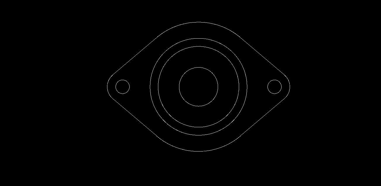

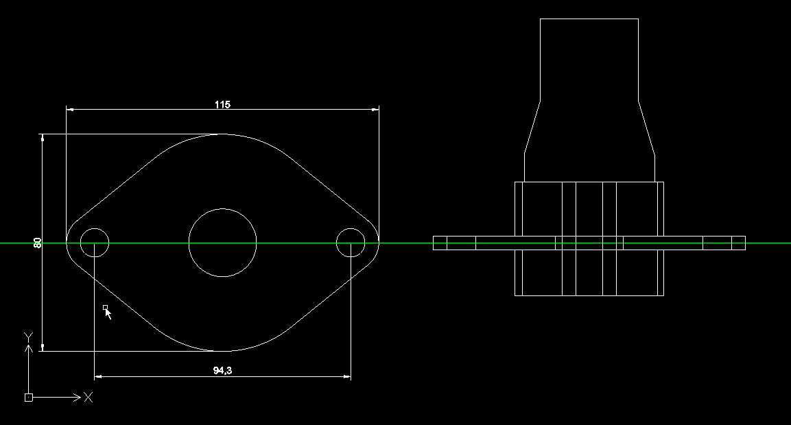

                                  Askinkumien hahmoittelua tältä päivältä, sen verran sain tutkailtua, että tosiaan 4mm pitenee puslanholkki, sen verran pidemmän pultin tarttee askin tassuun/korvaan. Voi olla, että orkkiksessa on tuon verran varoja, muuten tartee vaihtaa pultti.
                                  Liitteenä laipan kuva, jossa eka hahmotelma 5mm paksuisena ajattelin. Pitää vielä tuota laippaan hitsattavan putken mittaa/saattavuuksia tutkia, koska tuo 5x60 putki on aivan liian jämyä, mutta toisaalta säästyisi uretaanin sorvaamiselta, 50mm uretaanitangosta kun tekee, niin tuo 5x60 ois kivasti suoraan sopiva.
                                  Uretaania tuossa tulisi 20mm ylle ja alle. Hinta jää siis merkittävästi matalemmaksi kuin moottorikumien, laserin hinnan jälkeen tiedän, mutta arvaan että 80e nurkille menee.

                                          Sama käy toki peräänkin, mutta jos tekee alumiinista, eli paksummasta laipan, on sitten perä hieman vinossa koska perän kumit tulee toinen kelkan alle ja toinen kelkan päälle. Tiedä sitten onko tuollainen 3mm ero paksuudessa ollenkaan merkittävä asia, mutta pitää mainita.
                                          Joo, eihän se tosiaan samanlaisena ihan suoraan tulisi. Puoltoista milliä lyhemmät uretaanikiekot "kantavalle" puolelle noihin perän kannattimiksi tuleviin =)
                                            Erinomainen ajatus, jos teenkin kaikista askinkumeista toispuoleiset, sen 3mm verran, että täsmäytyy.
                                            Onko mahdoton yhtälö, eli silloin tulisi 20mm askin painoa/vetoa vastaan ottamaan, ja moottorijarrussa yms ottaisi se 17mm uretaani vastaan, eli sitten kävisi myös alkuperäinen pulttikin. Silloin sama osa kävisi peräänkin.
                                            Ainoa negatiivinen asia mikä tästä tulee, pitäisi asentaja osata asentaa ne oikein päin. Toki tuon uretaanin sahaaminen alle 1mm toleranssin on kyllä aika vaikeaa, että onkohan tästä lisävaivasta kovin paljoa etua?
                                              Jos apurungossa on joustavat (kumi- / uretaani-) puslat, niin laatikon / perän pusliin ei välttämättä hirveitä joustoja enää kaipaisi. Jos taas on metalliset puslat apurungossa, niin mukavuus ei enää liene mikään kerroin? Tällä logiikalla tuo toispuoleinen toteutus olis ihan toimiva. Näin saisi myös pelivaraa, jos jostain syystä oma setuppi on esim. moottorikumien osalta eri korossa.
                                              P.S. Aivopieru selvästi tuo mun 1.5mm, mutta idea tuli onneksi selväksi.
