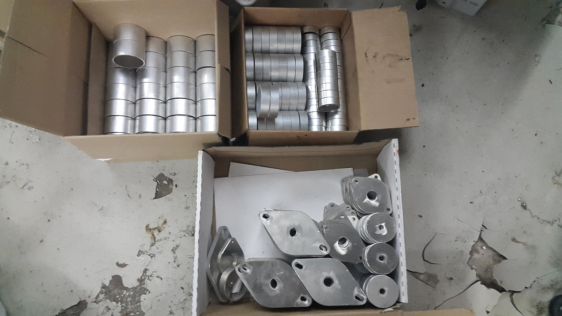

          Tilanne päivitystä, alkavalla viikolla saan laipat, mutta olen hetken reissussa, sen jälkeen alan suorittamaan, mahdollisimman pikaisesti. En ole vielä tilaajista yhteenvetoa tehnyt, taitaa kymppi olla rikki moottorituissa, onneksi muutaman laipan ylimääräistä otin, katsotaan mihin riittää kun pääsee tilauksia toimittamaan, toivottavasti tämän kuun aikana. Askin/peränkuminlaippoja on noin parikymentä paria tulossa, eiköhän niistä kaikille riitä, ja jos typ44 miehille ei pienellä vaivalla sovi, saapi palauttaa tottakai.

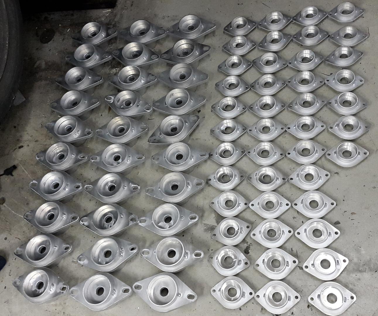

            Laipat putsattu purskeista, putket sahattu ja niin ikään purskeita poisteltu, en äkkiseltään tajuttut kuinka iso arbeetti tollaisessa köntissä on, alkaa oleen toi vannesahan terä melko tuttu, sen verta pitkään sitä tässä saanut katsella.
            Seuraavat toimenpiteet, pitää hepata rungot valmiiksi, hiekkapuhaltaa, hitsata.

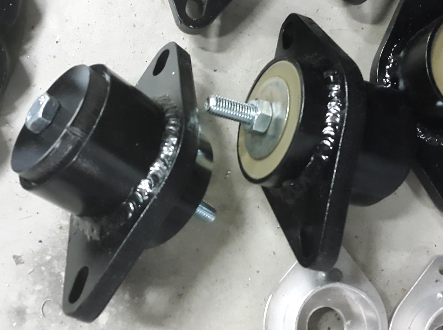

              No viikonloppu tuli ja meni, valmista ei vielä valitettavasti tullut, mutta edistystä, rungot on nyt hepattu ja lasikuulapuhallettu, enään tarttis vaan hitsatata. Karkeesti 28 metriä olis hitsillä pituutta, saas nähä kuinka monta pulloa tohon kuluu.
                No niitähän kului, sekä oma että kaverin pullo on nyt tyhjänä, moottorikumit tuli kaikki hitsattua, mutta kun aloittelin laatikonkumeja hitsaamaan, loppu kaasu. Ja yllättävä asia teki tuosta hitsaamisesta hitaan, nimittäin kolvi käy niin kuumana ettei sitä edes hanskat kädessä voi pitää kiinni, "en mä vesijäähdytettyä mihinkään tartte" muistan todenneeni joskus. Eli argonia on tulossa lisää, tulee toivottavasti pian, jos jollain on esabbiin sopivaa vesijäähdytettyä kolvia tarjota niin kiinnostaisi.
                Kaasua odotellesse aloin noita uretaaneja valmistella, sain kaikki 72kpl sahattua ja valtaosan porattuakin. Ja siis tiedän nyt tarkalleen kuinka monta näitä saa valmiiksi saakka, 15 paria moottorikumeja ja 21 paria askinkumeja.

                                      Nonniin, Moottorikumit kasaamista vailla valmiit, olisin muuten kasannut mutta 'joku' oli sahannut holkit 1mm liian pitkäksi, pitää sorvata mittaansa, mutta se ei ole iso homma.
                                      Argoniakin taas on, joten homma askinkumien osalta etenee pikimmiten.

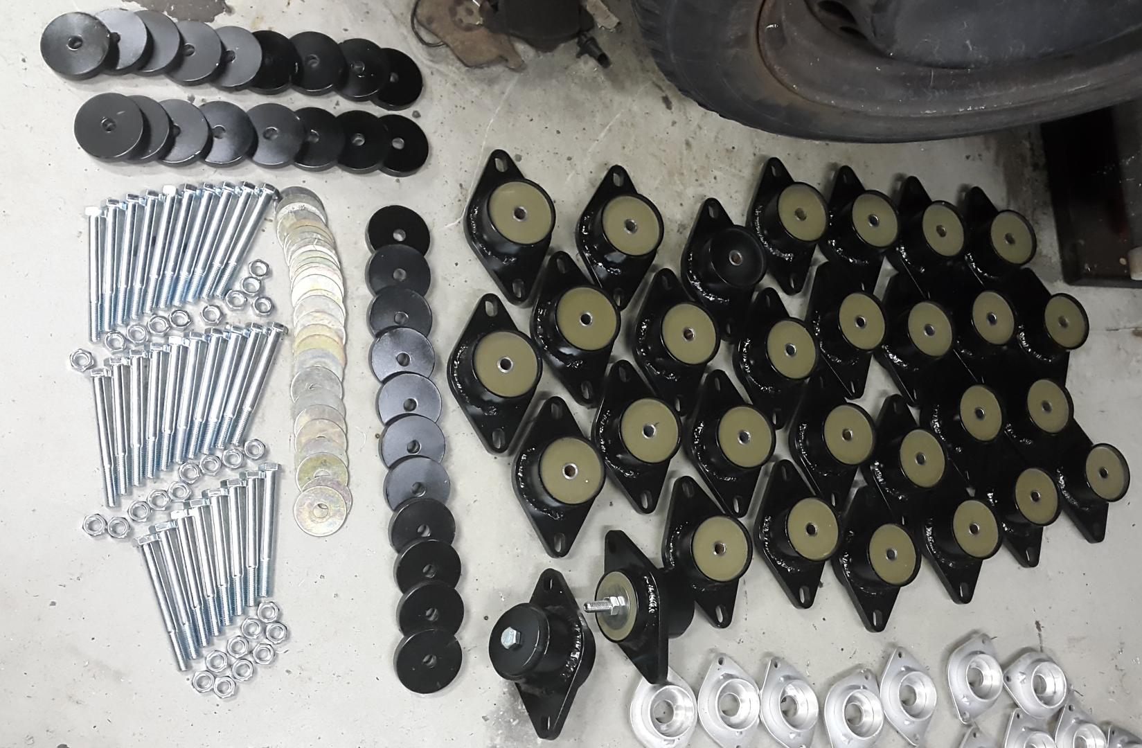

                                            Moottorikumityynyt valmiit, huomenna lähtee pelkkän sen tilanneille paketit. Kiukulla viikonloppuna loput valmiiksi, josko mitään yllätyksiä tule vastaan.
                                              On kyllä hyvännäköistä motorsporttia! :)

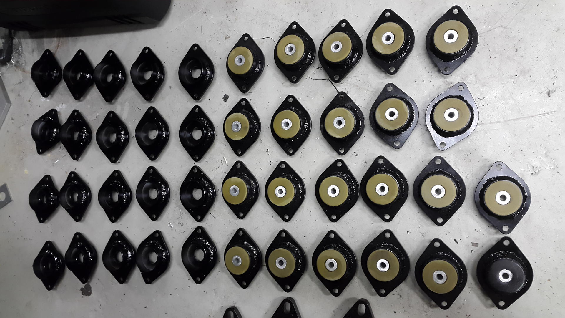

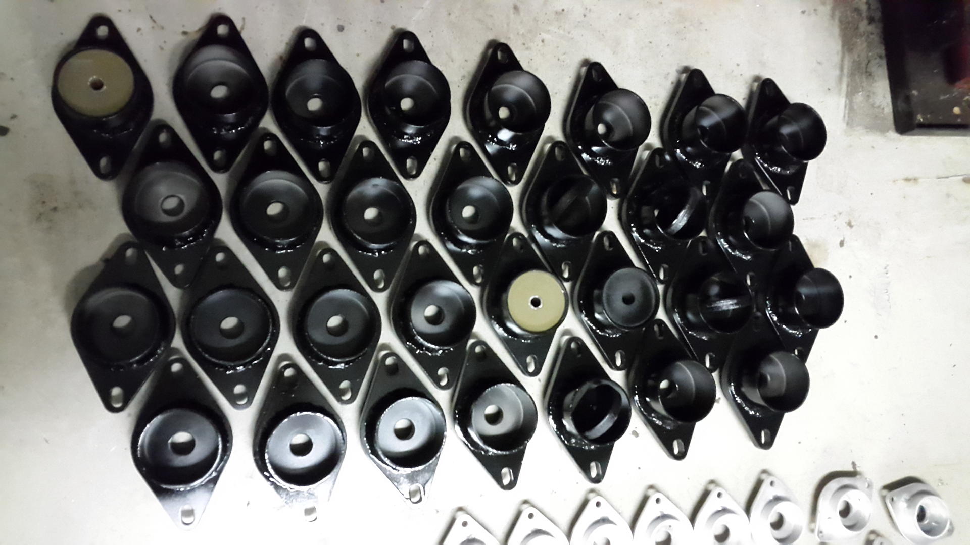

                                                Ihan ei tänään valmiiksi saakka tulleet, mutta kaikki askinkumekset on hitsattu ja puolet jo maalattukin. Loppujen lasikuulapuhallus&maalaus ja sitten kasaus.

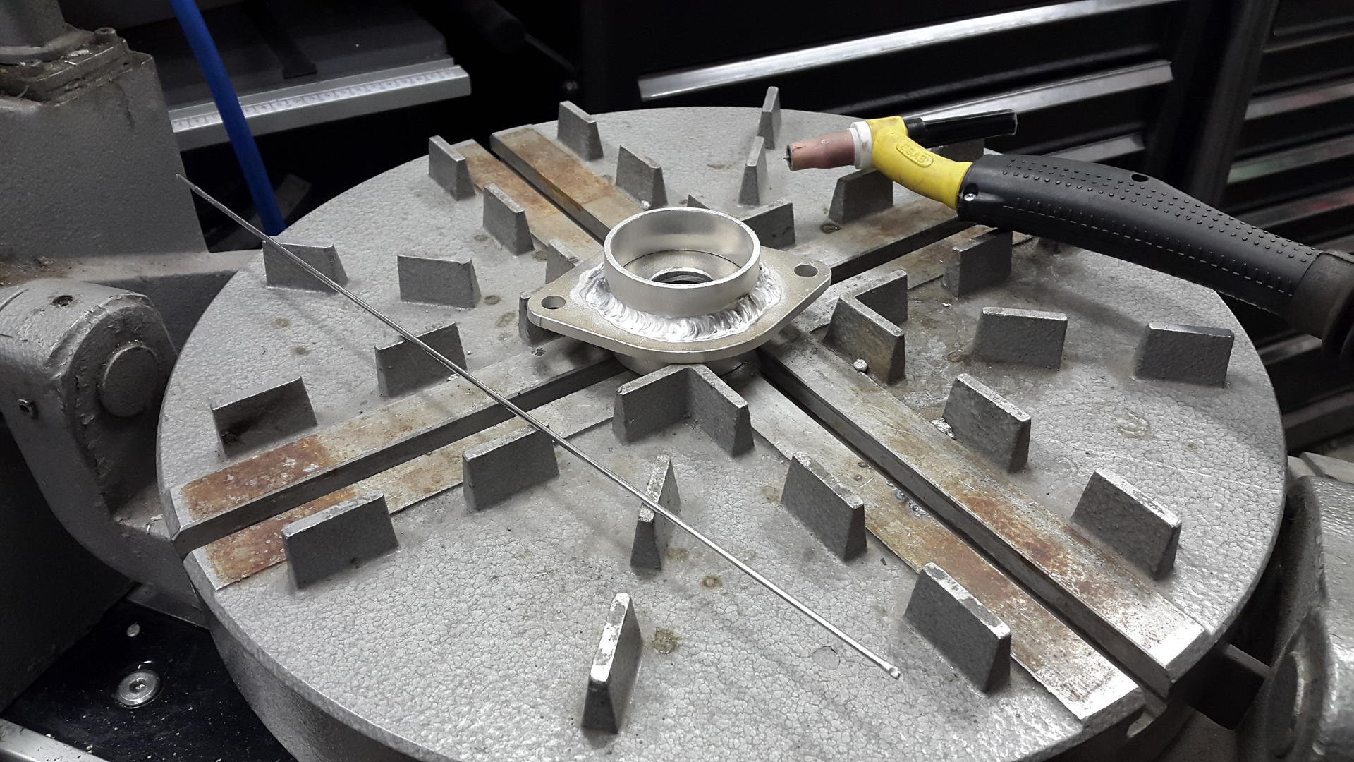

                                                Liitteenä kuva työpisteestä, ajattelin kokeilla tuollaista pyörityspöytää, saa tehtyä yhdeltä istumalta koko kierroksen jos ei lisäaine lopu kesken.
                                                  Eilen heitin AnLe:n moottorintukityynyt kiinni ja kyllä kelpaa! Erittäin asiallisesti tehdyt ja varmasti kestää vähän kovempaakin käyttöä

                                                    Nonniin, ekat 11 paria askinkumekseja valmiit, aloitetaan näillä.
