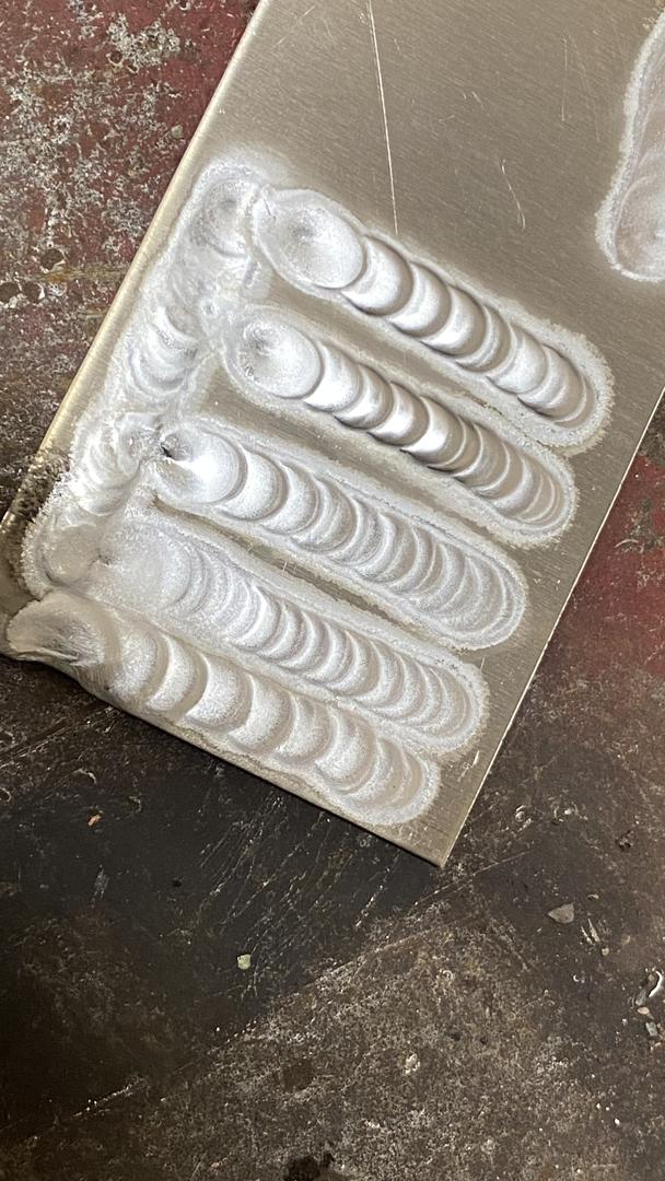

                    • Ekat vedot takana.
                      tighitsaus kokemus ennen tätä nolla.

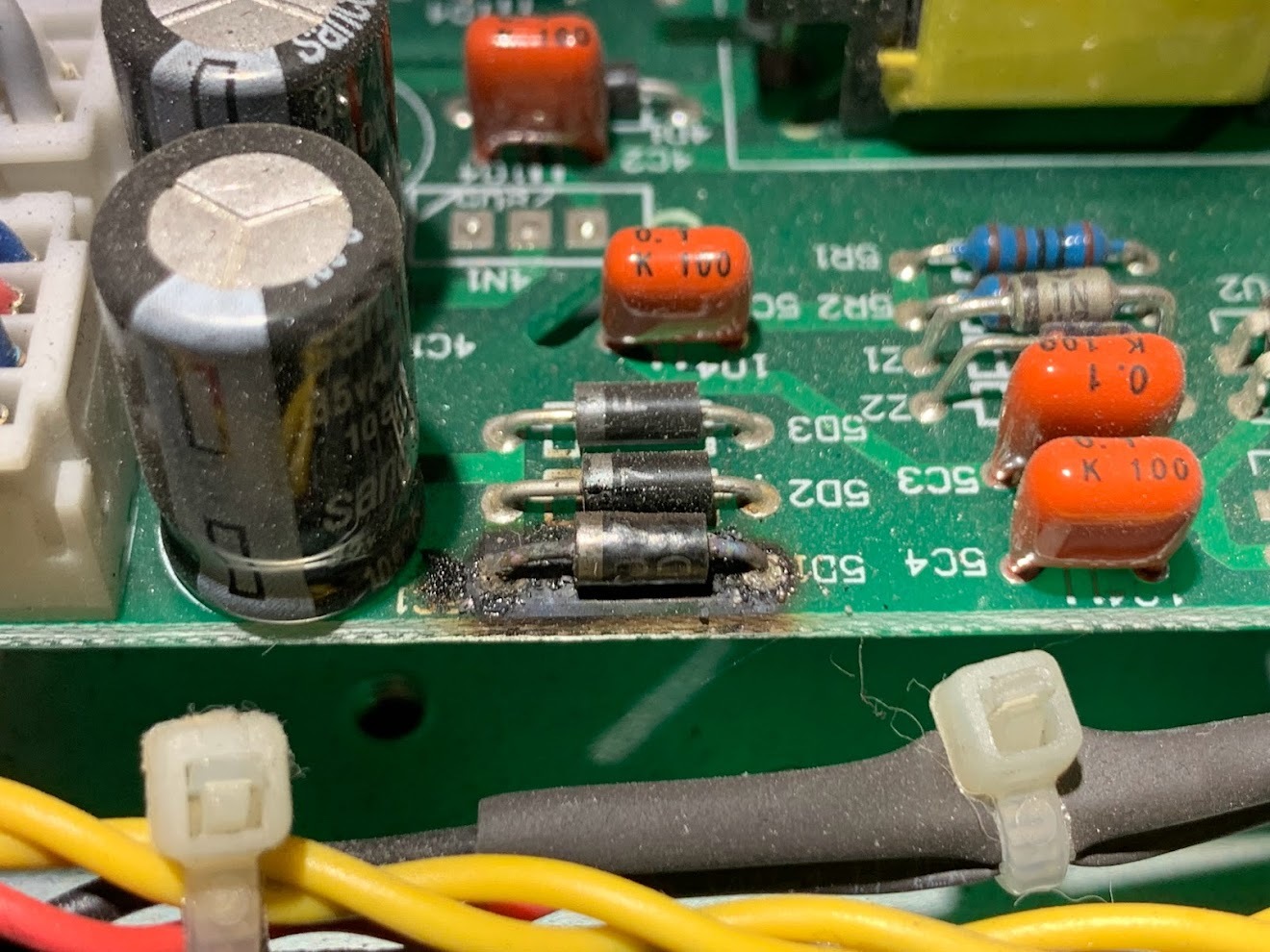

                        • Onko kenelläkään tullut Everlastin kanssa ongelmia? Minun TIG hajosi eilen kun lanka osui samaan aikaan hitsauspöytään ja hitsattavaan kappaleeseen. :( Googlen perusteella huoltoaika voi olla älyttömän pitkä niin mieluusti korjaisin itse jos vaan mahdollista.
                          Vikakoodina on 804 OVER CURRENT/ Check to make sure cable is correct length and size. Internal unit fault or low voltage

                          • Piirikortti vikaa näissä on riittänyt mitä youtubesta kattellu. Ihan löytyy henk kohtaistakin kokemusta 3v jälkee omasta pimeni kortti. Tälläkin hetkellä tuntuis taas olevan jotain häikkää tosin sen jälkeen kun puikolla hitsailin. Toimii enää ne tallennetut ohjelmat mitä on kerinnyt tallentaa.
                            • Sain kuntoon. Yksi diodi oli hajonnut.

                              • Hieno homma. Pitää vissiin nostaa pelti pois ja kattoa ettei jotain vastaava oo. On kyllä niin rumasti juotettu tuon piirilevy mun koneessa ettei olisi ihme.
