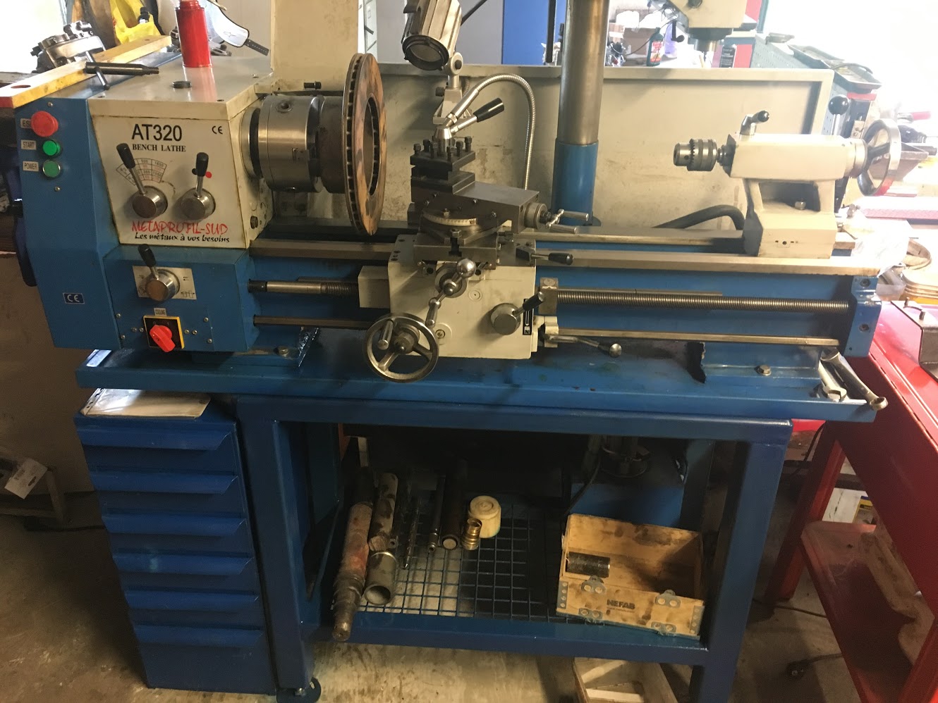

                        josko tuolla jotain holkkeja ja puslia tekisi. Jarrulevyjen oikomisen kanssakin voi olla vähän hiinä ja hiinä. On se niin pieni.
                          Minäkin hommasin sorvin, viimeinkin. Tuossa on jyrsinkin mukana, mutta en tiedä mihin sitä tarvisi. Kaipa tuolla jotain tekee, painoa on ~400 kiloa. Rakensin kaverin kanssa siihen jämerämmän jalustan, ne peltipöntöt eivät vakuuttaneet. Jalusta painaa ehkä 130-150 kiloa.

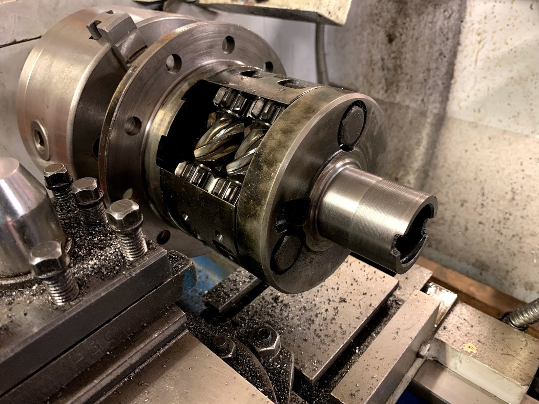

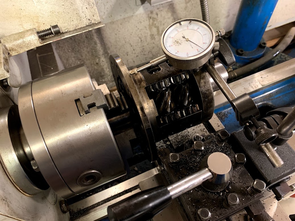

                                  Nyt pitäisi sorvata vähän tarkemmin, joten aloin mittailemaan sorvin pakan heittoa. Väsynyt nuppi ei oikein toimi, joten kyselen vähän apuja. Täällä kun on minua kokeneempia koneistajia :)
                                  Miten saan parhaiten/tarkimmin varmistettua että pakka kiinnittää kappaleen suoraan? Pystyheiton saa tietty mitattua helposti, ja pienimmillään sain osan pyörimään sadasosan tarkkuudella. Mutta ulkopää heittää noin viisi satkua. Sitä en saanut millään pienemmäksi. Epäilyttää että pakka heittää, tai sitten vaan en saa osaa asetettua siihen suoraan.
                                  Tuossa on minun mittailuja: https://www.youtube.com/watch?v=5ifze7bJ4h0
                                  Eli meinaan sorvata tuota torsenin ulkopään halkaisijaa pienemmäksi, ja voisi olettaa että se on alunperin suora joten en halua alkaa lähteä sorvaamaan sitä ennen kuin saan sen keskitettyä. Laitoin torsenin ulkopäähän myös sen sorvaustuen (tailstock), siltikin se heitti saman verran. Kokeilin myös iskarin vartta, jonka myös luulisi olevan suora. Sekin heittää ulkopäästä. Ongelmaahan ei olisi, jos koneistaisin kaikki pinnat samalla otteella, mutta sitä tässä ei nyt voi tehdä. Enkä haluakaan.
                                  Nyt nuppia jumittaa se että miksi en saa kappaleen ulkopäätä heittämään yhtä vähän kuin sisäpäätä. Pitäisikö minun hioa leuat suoraksi tuon videon tapaan, vai mitä pitäisi tehdä?

                                    Sinun sorvin pakka on hyvässä kunnossa, sitä ei pystyheitolta paljon paremmaksi saa, sorvin leuat voi vielä sorvata suoraksi , niin varmistetaan pituussuuntaisen heiton poistuminen. Kuitenkin ko. sorvin pakka näyttäisi olevan ns. yksijohteinen eli se ei asetu yhtä hyvin kuin kaksijohteinen , varsinkin kun käytetään voimaa kiinnityksessä . Tottakai kauempana pakasta oleva heitto on suurempaa.
                                    Sorvatessa pitäisi ehdottomasti käyttää keskiökärkeä ko. kappaleessa, muuten voi tulla täystuho.
                                    Videoissa olevat sorvinpakan suoristukset olivat kyllä harastelijoiden tekemiä. Kun laitetaan rengas pakan leukojen sorvaukseen, niin voi olla varma, ettei siitä koskaan tule heitotonta. Oikeastaan juuri kuten videossa , heitto jää noin 0,05 mm:iin. Itse olen saanut heitottoman , kun olen laittanut kiilateräkset sorvin leukojen viistettyjen reunojen väliin, ja sitten sisäsorvannut leuat osittain kiilateräksineen.
                                    Itsekeskittävä nelipakka on monessa hommassa hyvä , mutta haittaa tietysti kuusitankojen sorvausta. Hyvät pakat ovat aika kalliita.
                                      Aikani ihmeteltyäni kävin taas sorvin kimppuun. Otin pakan irti ja tarkistin ettei mitään ole taustalevyn ja pakan välissä, ei ollut. Sitten keskitin sen varmasti pyöreän tapin kanssa heittokellolla, ja sain heiton noin puoleen satkuun.
                                      Sen jälkeen kiinnitin torsenin siihen, ja aikani oikeaa kiristystapaa mietittyäni, sain sen ulkopään keskittymään hieman alle satkuun. Minulla on uusi keskiökärki, mutta siinä on heittoa ja jos sen laittoi kiinni torseniin, heittoa tuli noin viisi satkua. Sitä piti kuitenkin käyttää ettei osa alkanut värisemään. Tuossa video mistä näkee miten se vaikutti: https://www.youtube.com/watch?v=3_KOQLWDwjw
                                      Sorvasin lähelle oikeaa mittaa, ja sitten otin loput siivut kevyesti ilman tukea. Mittasin aina välillä alkuperäiseen laakeripintaan johon en vielä ollut koskenut, ja sain tarkkuuden oikein hyväksi.
                                        Itse olen huomannut ainakin kiina-pakalla, että se mistä ruuvista kiristää, vaikuttaa heittoon, mulla parhaan tuloksen saa kun kiristää pakkaan merkatun 0-merkin kohdalta.
                                        Kyseessä keskittävä kolmileuka.
                                          Joo, saman huomasin itse että yhdestä keskittyi parhaiten.
