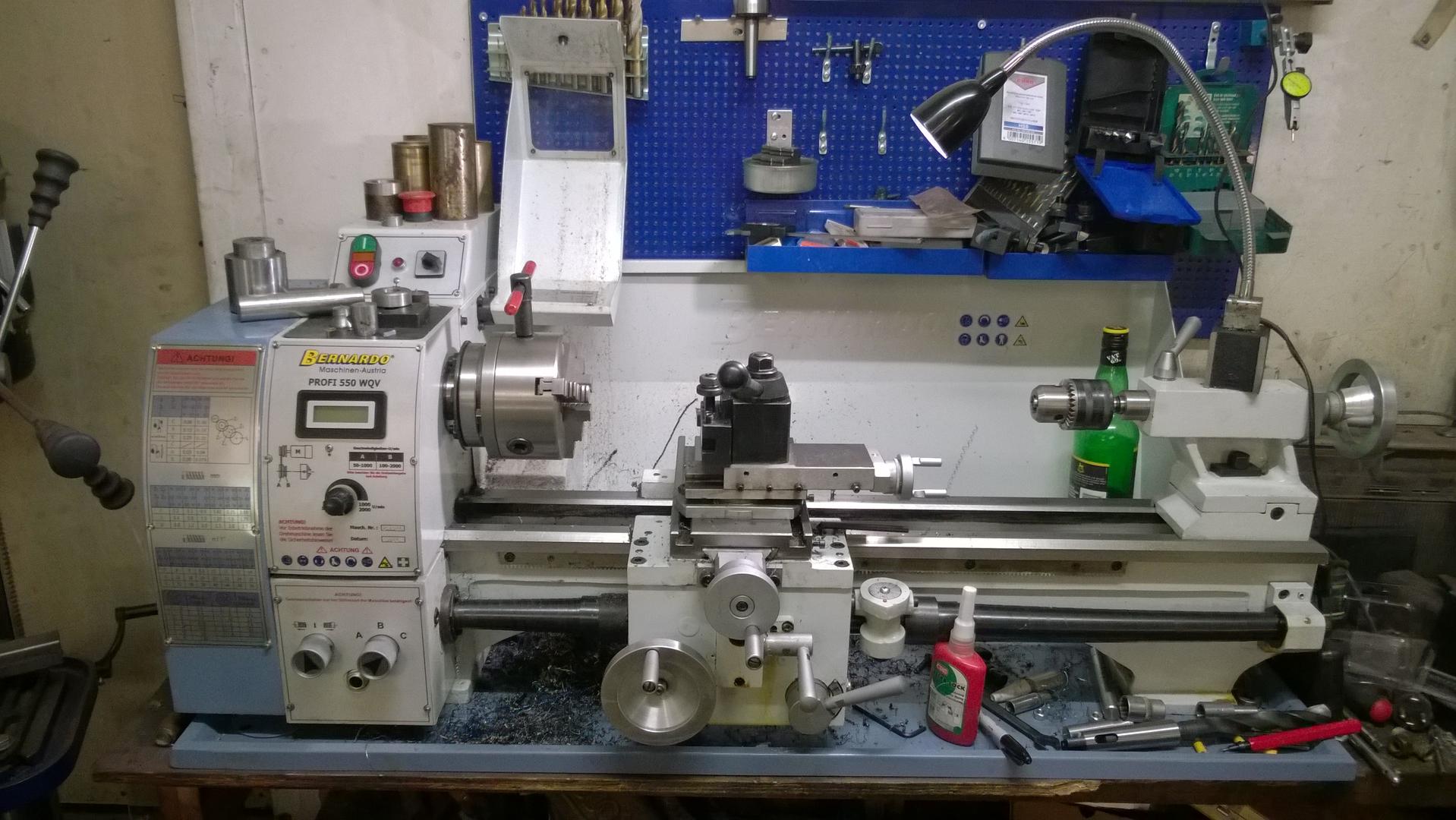

                      Jos meinaat minisorveissa pysyä, niin tämä on kinkiksi tosi hyvä. Oon katkaisuterällä ajanut konesyötöllä ilman ongelmia. Katkaisu on juuri se jolla mitataan minikoneen laatu. Kone on Bernardo WQV 550. Konecon turussa myy näitä. Max halkaisija 250mm, kärkiväli 550mm, pakka 125mm, karan poraus 26mm. Syötöt poikittain ja pitkittäin ja portaaton kierrossäätö 50-1000 rpm ja 100-2000 rpm.
