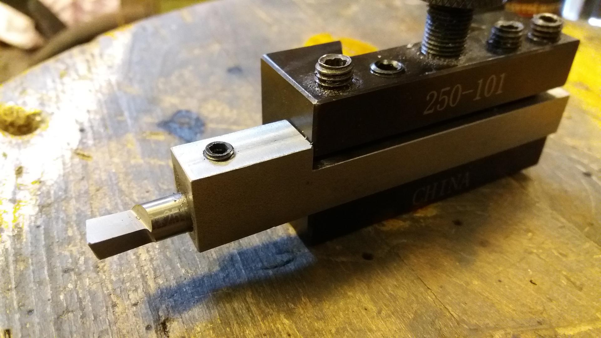

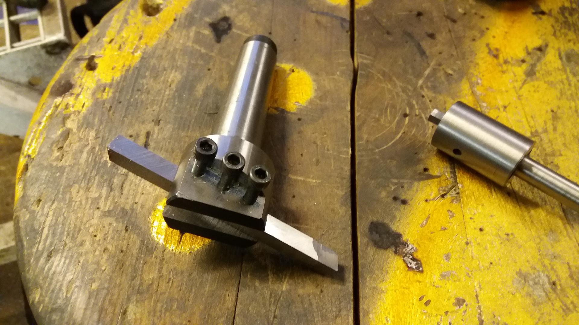

              Itse hankin juuri pilaantuneita teriä varten tällaisen huoltokoneen.
                8mm kovametallitappi sai uuden elämän sorvinteränä. Kannattaa kierrättää noi vanhat tapit.

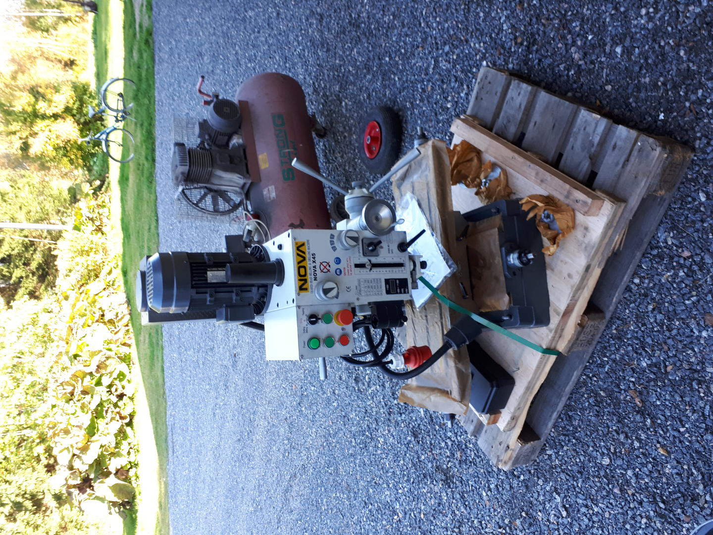

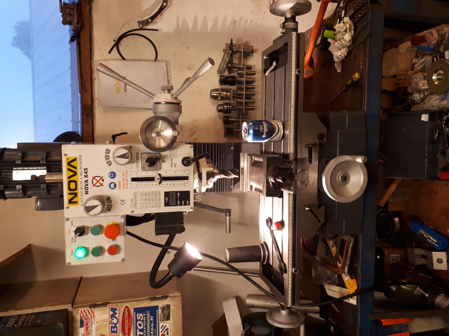

                          Päivitin jyrsinkonetta pari pykälää isommaksi.
                            Tommosen Novanhan saa rakenneltua köyhän miehen tee-se-itse CNC-koneeksikin suht helposti..
                              Miltä jyrsin vaikuttaa?
                                Ihan asiallisen oloinen kone. Entisessä kyllästyin tasavirtamoottoriin, joka ei kestä kuormitusta. Tämä on kolmivaihekone ja oikealla karavaihteistolla ja vieläpä yllättävän hiljainen. Vielä en paljon ole jyrsinyt , mutta 20mm 6-leikkuista tappia kokeilin teräkseen, meni ihan kivasti. Mittalaitteet kun saan asennettua, niin pääsee tositoimiin.

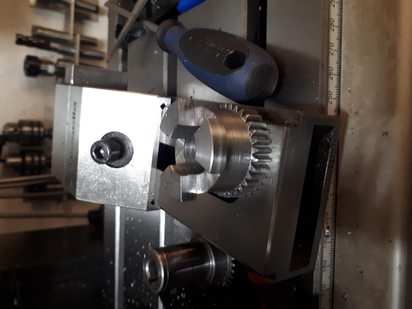

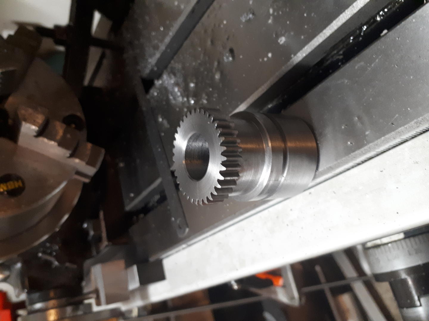

                                  Nyt on uudesta koneesta kokemustakin kertynyt. Parikertaluokkaa jämerämpi, kuin entinen. Viimeviikonlopun saldoa toi hammaspyörä. Jyrsitty Soban 6" pyöröpöydässä nelileukapakkaan kiinnitettynä. Yksi mesta josta kannattaa harrastelijan teriä katella on wergzeugmobil.de .
