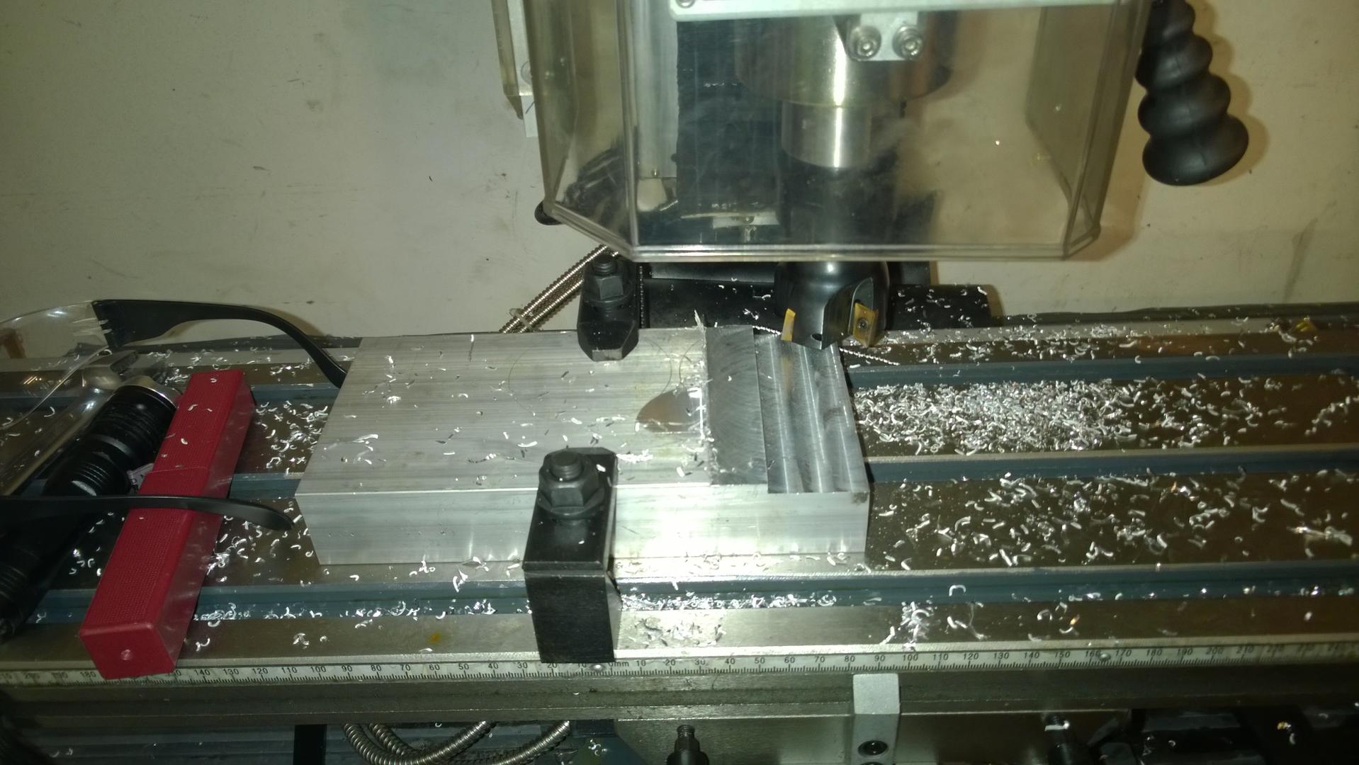

                                                            Tälläkin tullu leikittyä. Ihan asiallinen värkki omiin tarkoituksiin.
