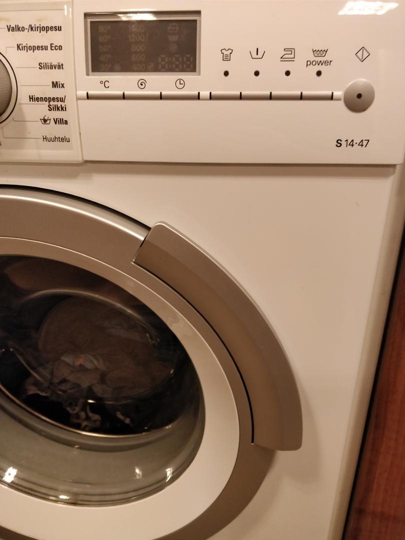

Taita tota kahvaa sen verran auki mitä saa ja sopivalla talttapää meisselillä käännät sitä metallista kielekettä joka näkyy siinä taitoskohdassa juuri ja juuri. Btw jos kahvan saa erikseen se maksaa noin 40e jossei saa niin tulee täydellinen luukku noin 130e
Thänks. Aukesi ihan ruokailuveitsellä kun sen ujutti tuonne kahvan ja kehyksen väliin ja renkutti samalla kun väänsi kahvasta.
Vastus vois olla, takapelti irti ja yleismittarilla mittaa ohmisesti. 20-30ohm välillä pitäs olla, menee vähä tehon mukaan. Vastus maksaa noin 60e.

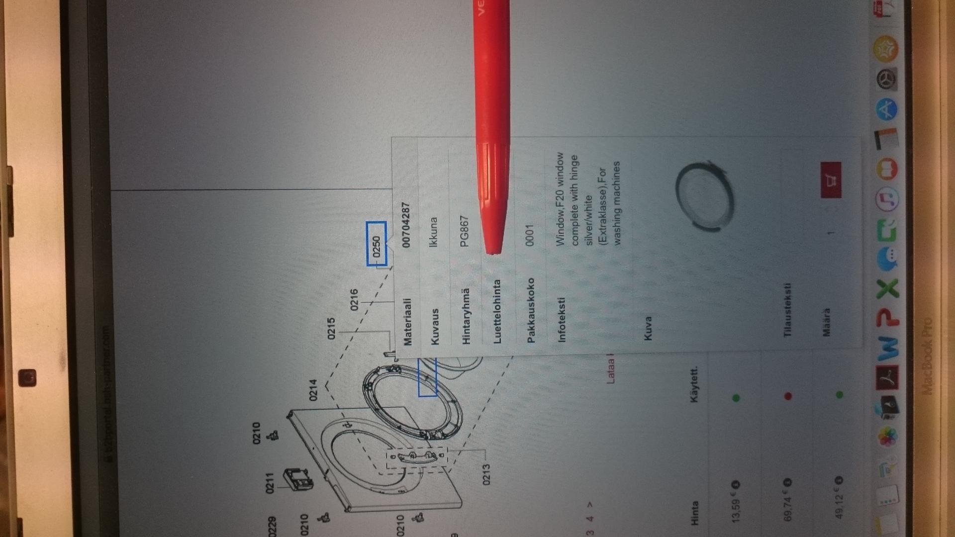

Paikallinen kodinkonekorjaaja väitti ettei koko luukkua saa varaosana? Mistä tuollaista luukkua kannattaisi metsästää? Sellainen olisi nyt tarpeen.Alkuperäinen kirjoittaja Drunkenmunky Näytä viestiTaita tota kahvaa sen verran auki mitä saa ja sopivalla talttapää meisselillä käännät sitä metallista kielekettä joka näkyy siinä taitoskohdassa juuri ja juuri. Btw jos kahvan saa erikseen se maksaa noin 40e jossei saa niin tulee täydellinen luukku noin 130e

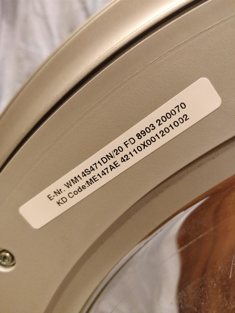

Mikä on pesukoneen varsinainen tyyppinumero? Tuollainen löytyi, tiedoissa oli mainittu tuo S 14-47
