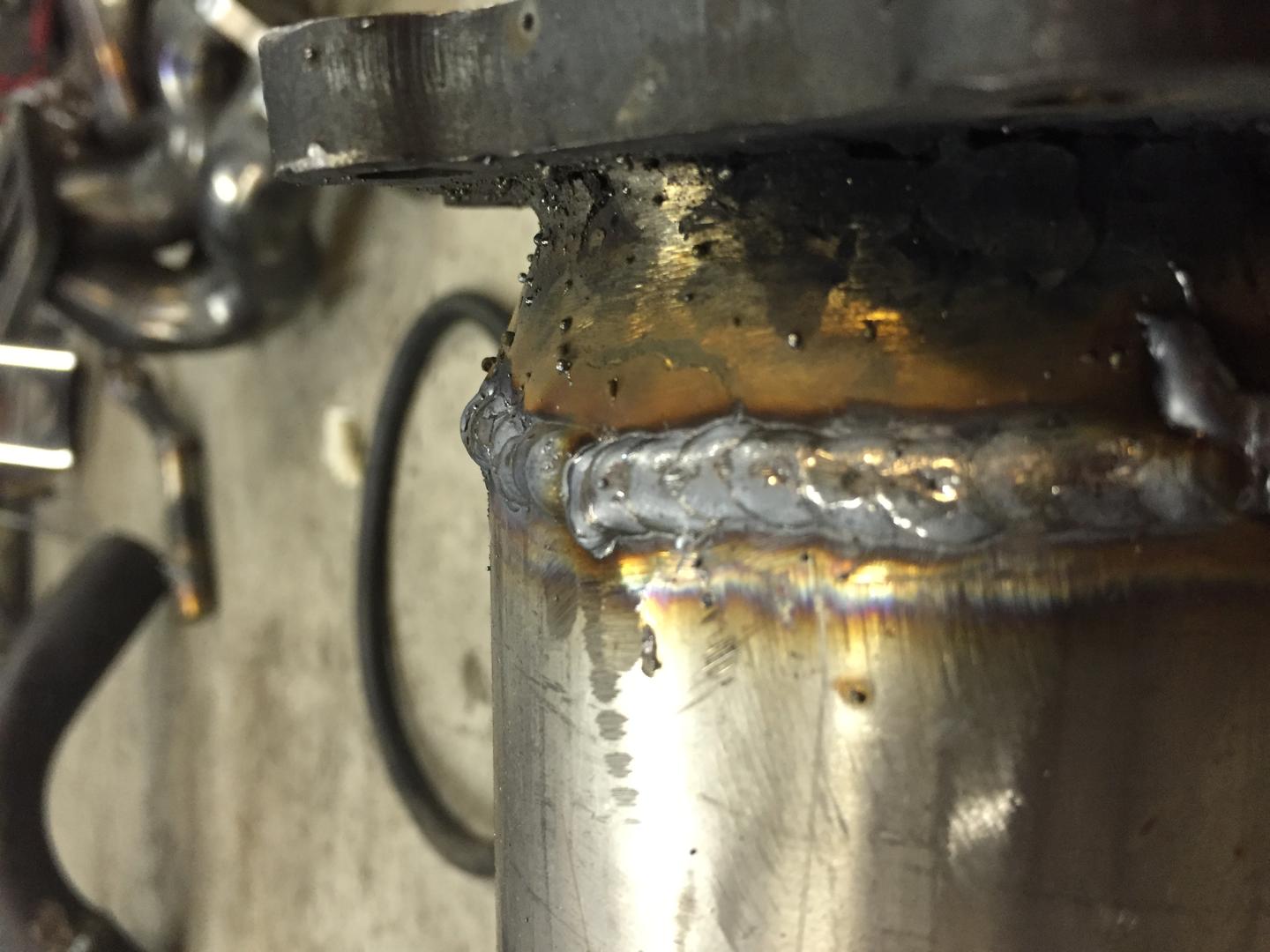

                                              200 evoon sitte kuitenkin valinta kääntyi. Ei tarvi jossitella myöhemmin. Illalla pääsee kokeilemaan alkaako ne putket tarttumaan toisiinsa.
                                              • #83
                                                Vähän vielä tekniikassa hiomista, mutta ei yhtään reikää ja kerrasta paloi kunnolla kiinni. On se kyllä vaan hyvä kone.
