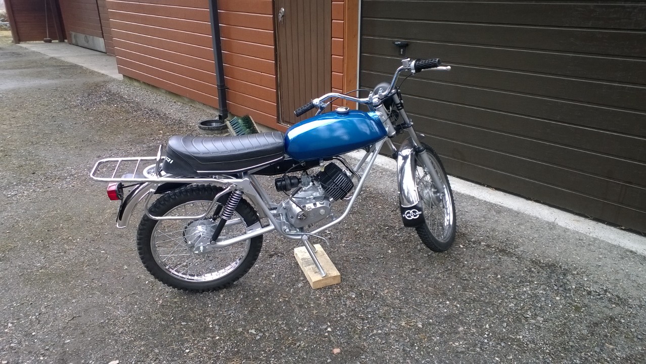

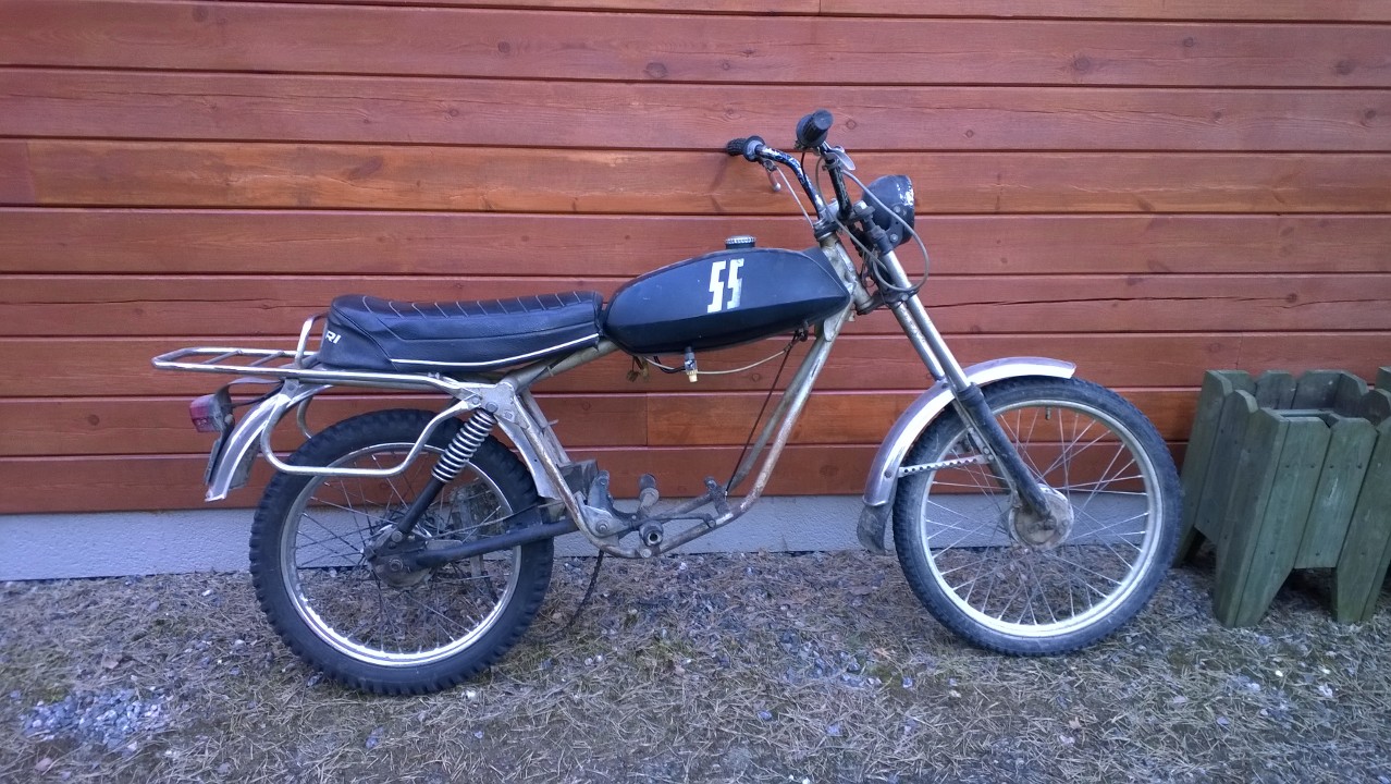

    Itse asiassa pehmuste on vanha, vain uudessa pussissa :) Mutta siihen oli harkinnassa uuden teko, ja siihen vinkkinä on vaikka mötönetissä myytävistä ääneneristysmatosta (sopivan jämäkkää). Sopivan paksuista tai vähän ohuempaa liimaten päällekkäin ja sitten muotoilu.
    Etusaumat oli tuossa päällisessä vähän huonossa kunnossa, kävin ne suutarilla korjauttamassa, samalla laitettiin kovikenauha sisäpuolelle tuohon pellin käännökseen.
    Pohja oli tuossa kanssa huonossa kunnossa, maali hilseili irti, sen vain putsasin ja maalasin. Oli onneksi vielä sen verran hyvässä kunnossa.

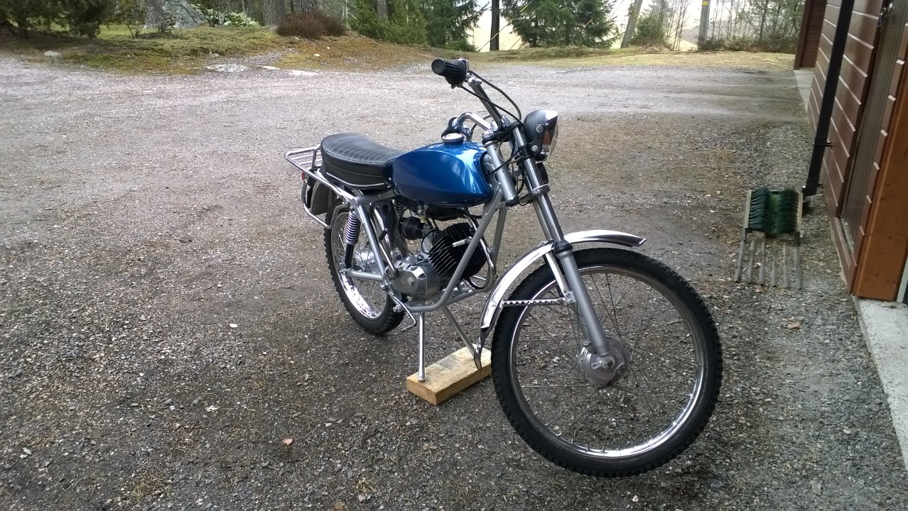

          Tnx, onhan tuo vähän muuttunut syksyn kuviin verrattuna.
          Vielä on osapuutteita ja tekemistä. Tänään suoritettu koeajo toi hieman takapakkia. Pikkujuttuja, kuten bensahanan vuoto, isompana vaihdelaatikon häikkä :(

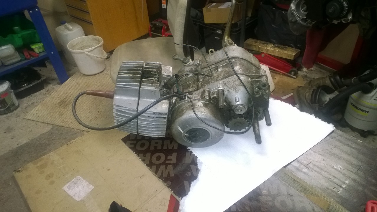

                          Kesän aikana tuli vielä kerran purettua SS:n kone ja tarkasteltua vaihdelaatikkoa. Yksi akseli meni vielä vaihtoon varaosalootasta ja yksi shimmi, niin johan toimii paljon paremmin. Samalla tuli näpräiltyä ja tehtyä tiiviste lohkon väliin.
