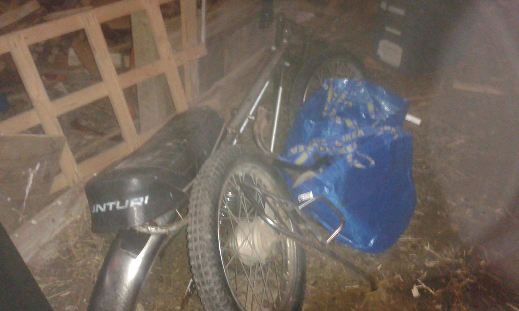

                      Tuollainen tuli roudattua tuollainen keski-suomesta tänne Savoon.
                        Ei puutu ku pari pikku osaa :)
                          Kyllä noissa Ikean kasseissa melkein kaikki on.

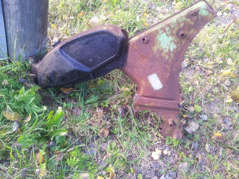

                            Itse just tänään vedin pintaa tuollaisen satulan rungolle.
                              Oo supersportti, minkävärinen tankki?
                                Punaisella tankilla on tämä vekotin.
                                Täytyy selvittää saako tuota koskaan kilpiin ja samalla miettiä että korjaako tuon itse. Tuota aiemmin mainittua helkamaakaan ei ole hirveästi tullut vielä laitettua.

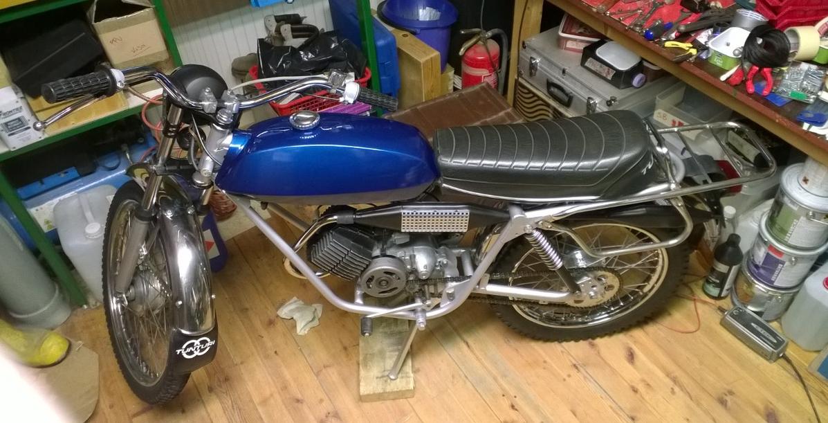

                                            Tässäpä oman viimeisin kuva, tosin jo edennyt reippaasti tästä....
                                            • #82

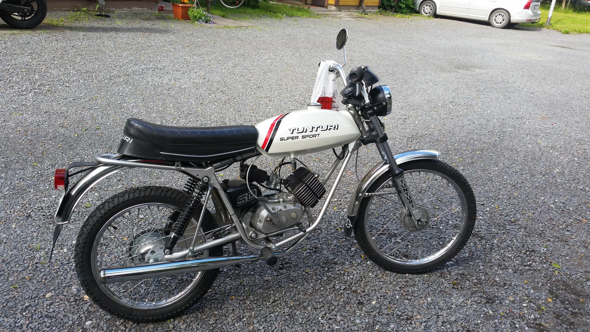

                                                Mikä jta:n laitteen (näyttää Super Sportilta) putki on? En muista Suppanassa yläkautta kulkevaa nähneeni. Kiinnostus nousi toiseen potenssiin, kun kävin hakemassa Lipposelta itselleni projektin poikavuosien muistoksi. Jatketaan siitä mihin silloin jäätiin.
                                                Oma projekti tulee etenemään varmaan vielä hitaammin. Torstaina haettu runko roikkuu vieläkin auton perässä fillari telineessä ja muut osat paksissa, koska runko on tiellä. Taidan aloittaa pesulla..
                                                  #84
                                                  -80 Super Sport. Alkupään versiot on melkein järjestään yläputkella, alaputki tuli valikoimiin noin -81/82. Myöhemmin noita alaputkia tietysti laitettiin alkupään laitteisiin. Alkuperäisen mallin mukaisia jälkituotantoja on sekä tuo kromattu käyrä, että musta ns. "tirinäpönttö".

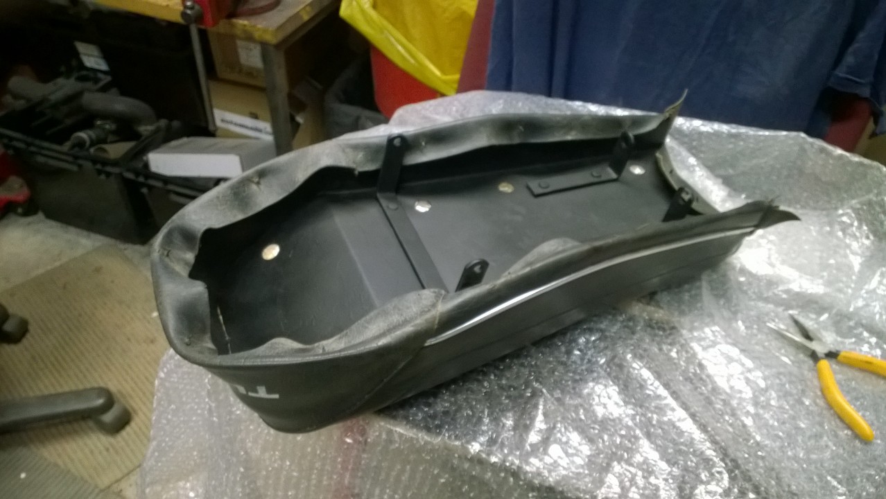

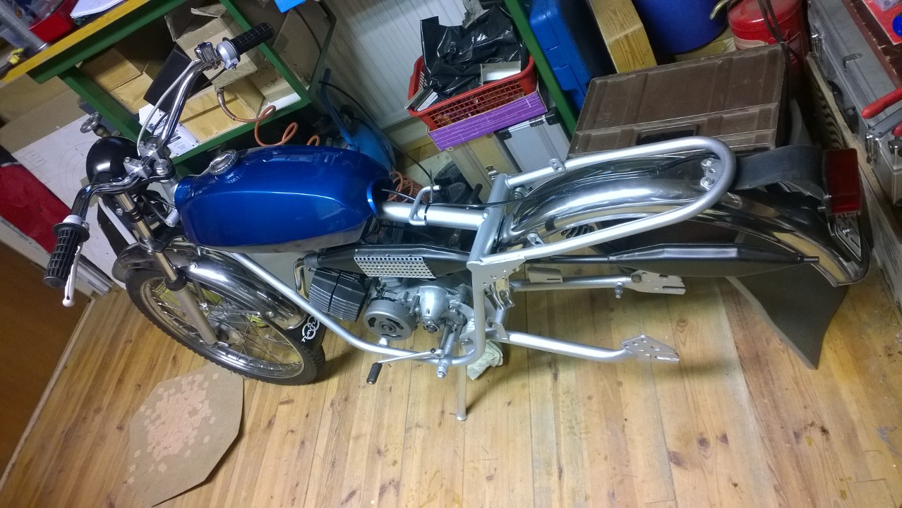

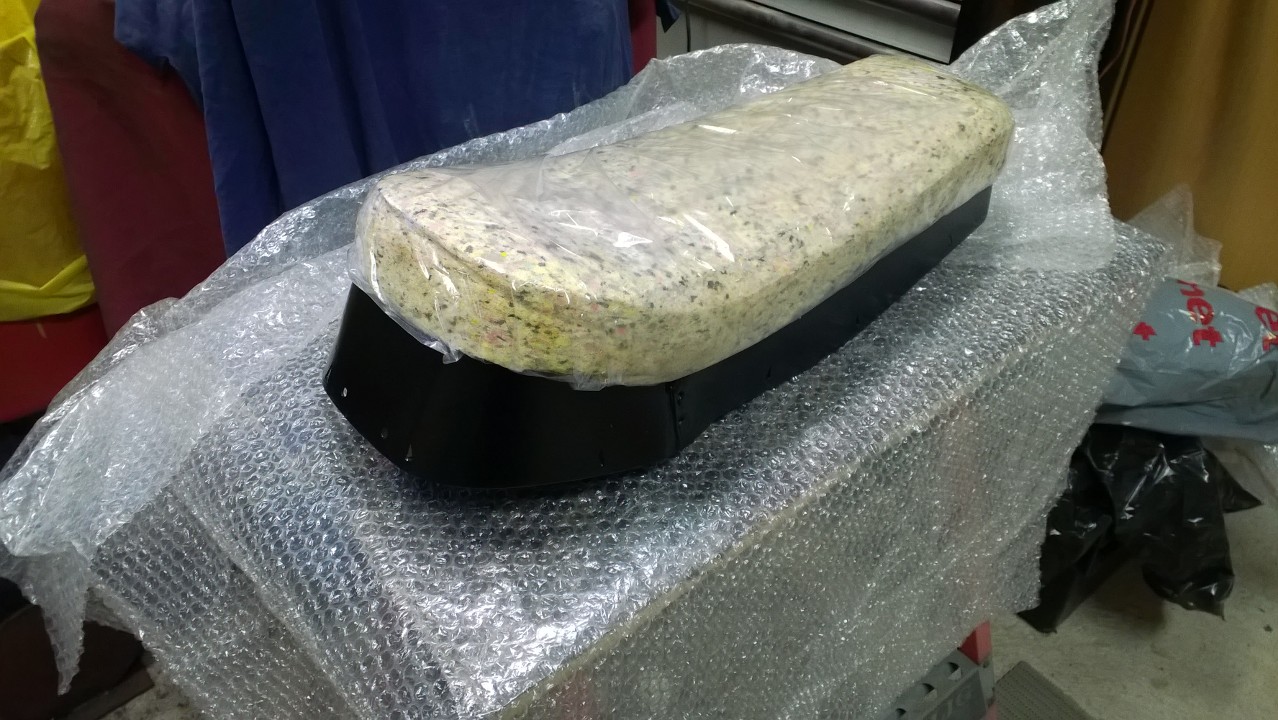

                                                            Ehdinpä taas hetkeksi kahtena iltana käydä tätäkin katsomassa ja vähän edistämässäkin...
                                                            • #90
                                                              Oho. Mulla on penkin verhoilu ehjä, mutta tuosta pohjasta maali lähtenyt ja pelti aloittanut happeen yhtymisen. Yhteisön termein, se alkaa olla rapee. Mistä löysit tuon penkin pehmusteen? Muitakin osan hankintavinkkejä vio vapaasti viskellä. Ajattelin kokeilla, josko kohtuu kustannuksin saisi tuon raadon ihan museokatsastettavaan kuntoon. Jos ei, tehdään siitä sitten kilipamopedi. Paikallinen kerho järjestää mopokisat pari kertaa vuodessa. Voisin harkita osallistuvani, jos kalusto on sellaista, että raaskii kilpailla.
