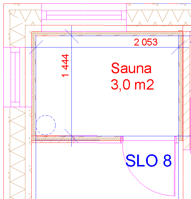

                        Piirtelin hieman saunaa näiden ohjeiden mukaan. Sisämitat ovat n. 205x145 x n. 280. Pinta-alaa tulee n. 3m2 eli ei mikään juhlavan kokoinen sauna, mutta riittävä meidän tarpeisiin (ei mitään kovia saunojia).
                        Ajatuksena on ollut, että lauteiden alle ei jätetä tyhjää, kylmää, kosteaa ja haisevaa tilaa vaan tila muurataan "umpeen". Kiukaaksi olisi tulossa IKIn 6kW sähköpilari (en jaksa tuhertaa puukiukaan kanssa ja tuossa tilassa se ei olisi edes kivaa).
                        Leveyttä saunalla on ihan sopivasti, mutta syvyyttä ei niin paljoa. Tämä asettaa hieman haasteita lauteiden suunnittelulle. Piirsin kaksi versiota, joista toisessa oli 2 "rappusta" ja toisessa 1. Jälkimmäisessä lauteiden leveydet olivat varsin hyvät eli ylimmällä lauteella pääsee makoilemaan niin halutessaan. Mutta kattoa on tiputettava aika reippaasti: 40cm. Ja siltikin ylimmältä lauteelta on matkaa kattoon 120cm. Toki voisi vielä kasvattaa rappusten nousua, mutta menee ehkä tuhran korkeiksi askelmiksi. Olisiko joitain hyviä ideoita tähän vai onko tuolla katon laskulla mitään merkitystä?
                        Ilmanvaihto on koneellinen ja se voidaan sijoittaa kiukaan läheisyyteen. Mutta missä kohtaa tuloilma pitäisi sijaita kun kiukaalla on korkeutta 148cm?
                        Poistoilman ajattelin ohjeiden mukaisesti laittaa suihkutilan puolelle eli ilma poistuu saunasta oven alta.
                        Katon suhteen tarkoitus olisi tehdä hieman muotoilua, että lämmin ilma kiertäisi helpommin.
                        Tilaa on vaikea mennä enää muuttamaan. Varsinkin syvyys-suunnassa tuo 145cm on max.
                        Ottaisin kyllä mielelläni vastaan kommentteja ja vastauksia kysymyksiini sauna-ammattilaisilta.

                          Mihin kohtaan ovi sijoittuu tossa saunassa? Pohjakuva kun olis nähtävillä, niin voitais porukalla suunnitella sulle ehdotuksia, mistä voi sitten valita parhaan ;-)
                            Kiitos linkeistä! Lukeminen vielä kesken, mutta laitan sillä välin pohjakuvan saunasta. Itse kun en ole rakennuspiirtäjä/arkkitehti niin ei mene ihan nappiin nuo mitat vaan suurinpiirtein :-)
                            Kyllä niitä "rappusia" saa tulla parikin kappaletta, jos vain keksii miten ne saa fiksusti toteutettua. Itse en vain vielä ole keksinyt sellaista.

                                Jouni: Kiuasta voi siirtää oven suuntaan. Pitää kokeilla onko se mahdollinen vaihtoehto. Osittain U-tyyppinen sauna olisi kyllä todella kiva ratkaisu.
                                Jusa: Kuva kertoo enemmän kuin 1000-sanaa :-) Ihan en kyllä pysty hahmottamaan tuota ratkaisua, joten kuva olisi kyllä paikallaan. Sain kyllä yhden idean tuosta tekstistä, jota pitää myöskin kokeilla (ylälaude normaali, keskilaude korvattu "jakkaroilla" ja alalaude niin suuri kuin on mahdollista tehdä).
