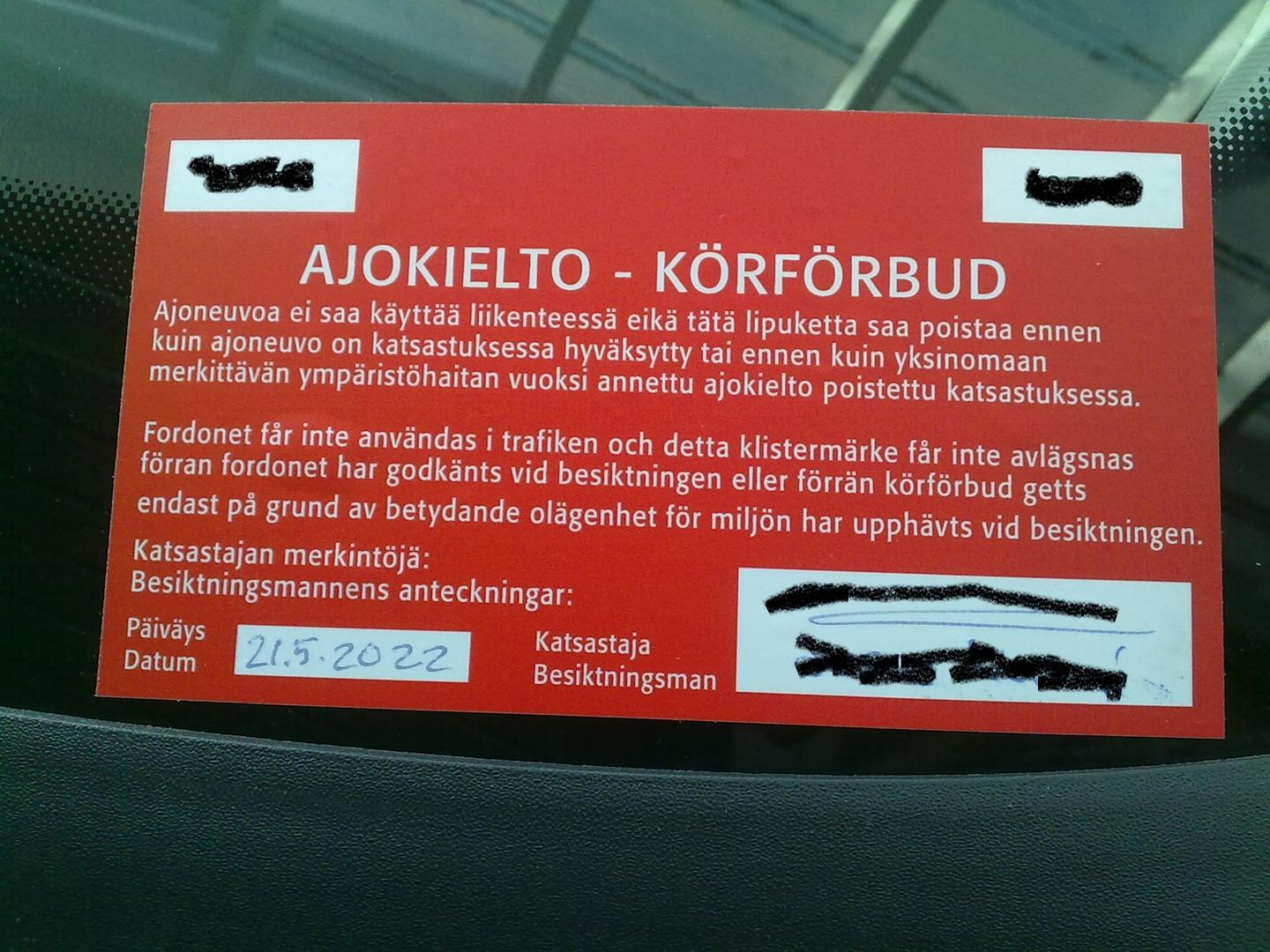

            Onneksi kävi näin. Eka ajokielto minulla, vaikka viime vuosina olen käyttänyt 7-8 autoa vuodessa konttorilla. Tähän ikään mennessä on yli 150 konttorikäyntiä koossa. Iso kiitos tuolle katsurille, että sai auton dynamometrillä rikki! Oikeasti!
            Ja vika oli onneksi helppo korjata kenttäolosuhteissakin. Tyhmäähän tässä on, että pitää odottaa korjatun auton kanssa maanantaihin ennen kuin saa tuon tarran tuulilasista pois.
