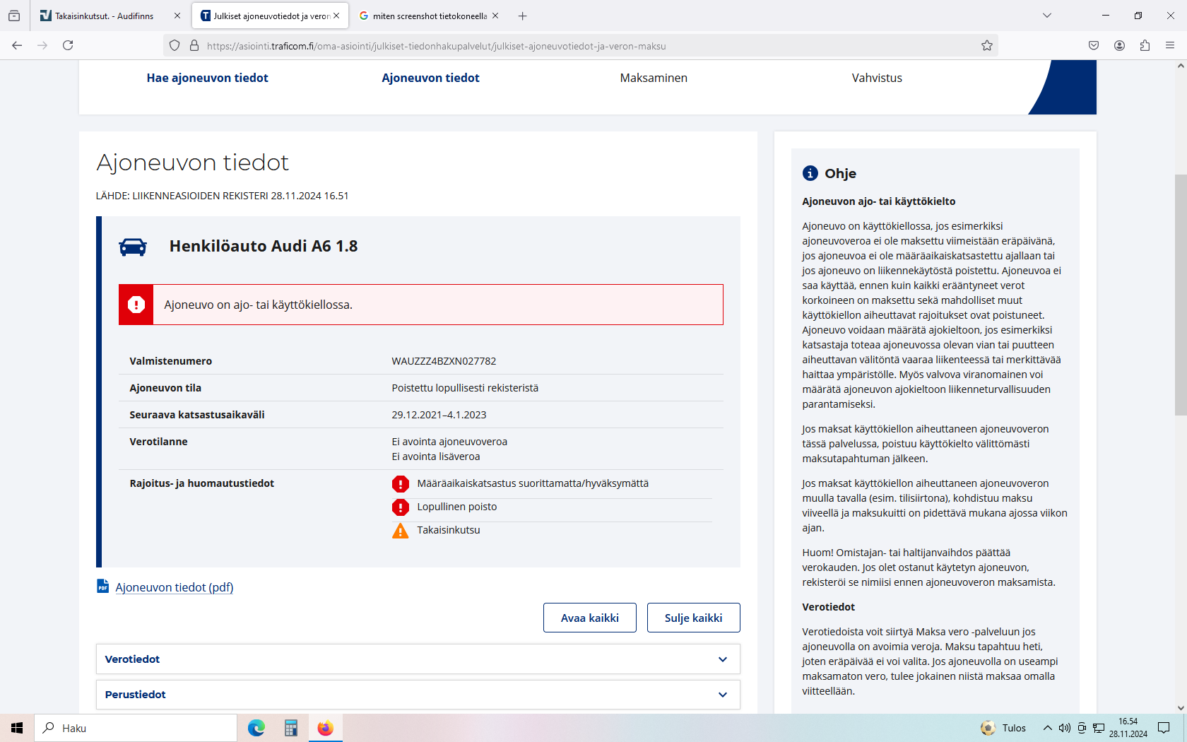

                        On sitä paljon vanhempiakin autoja takaisinkutsuttu. Esim. edellinen turvatyynykamppis jossa vaihdettiin B5 ja C5 aikakauden autoihin rattibägejä, tai en tiedä vaihdettiinko kaikkiin mutta ainakin tarkistettiin.
                        Eikä niitä mitkään virkamiehet kyttää, tietojärjestelmät juttelee keskenään. Aivan normaalia arkipäiväistä toimintaa takaisinkutsut.
                          aurinkola ei ole uskon asia, eikä höpö,höpö. Jopa lopullisesti poistetuista autoista on takaisinkutsu merkintä jos ei ole suoritettu:

                            Juu, ei näitä takaisnkutsuja ihmiset valvo, paitsi katsastuksissa. Jos ajoneuvossa on turvallisuuteen tai päästöihin liittyvä takaisinkutsu tekemättä niin pomppaa katsastuksessa. Trafin järjestelmässä lienee jokin punainen lippu pystyssä silloin, jonka katsastaja näkee.
