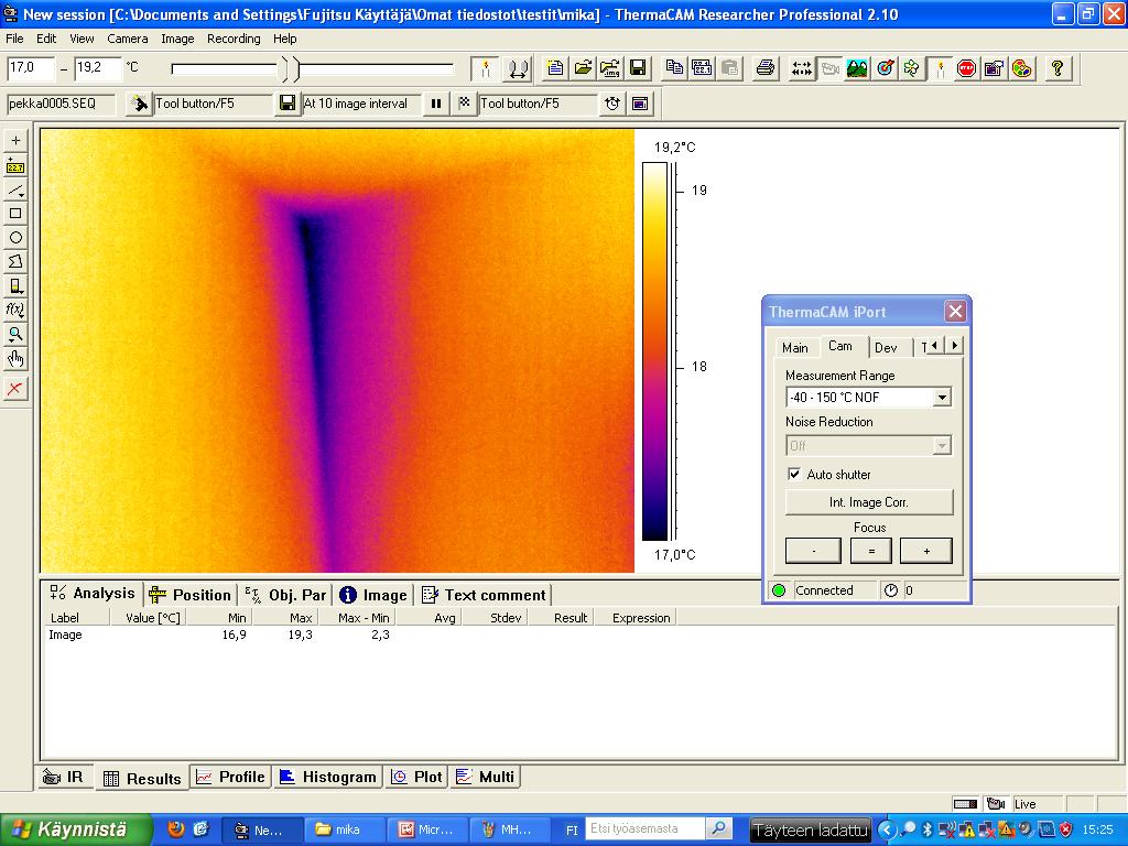

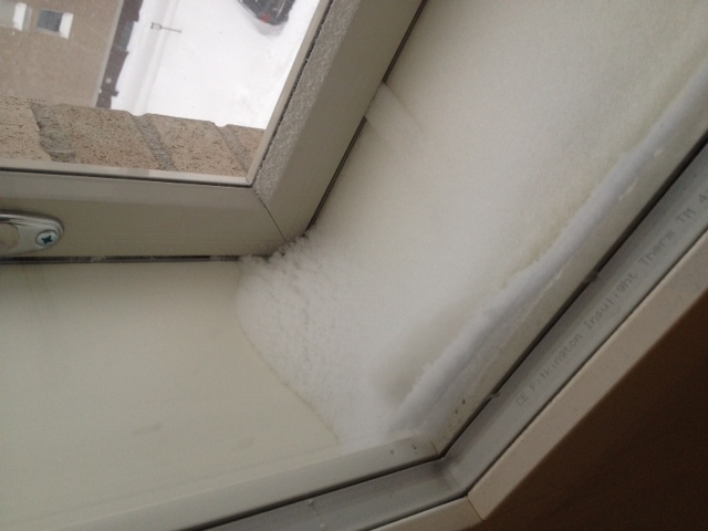

Löytyykös täältä neuvoja miten painostaa rakentajaa tiivistämään rakenteita uudestaan myös ulkopuolelta? Kyseessä on uusi kerrostalo, jossa on yllättäen kaikkea pientä ja isompaa korjaamisen tarvetta.
Oheisista lämpökuvista (kuva2) näkyy kuinka ikkunan alapuolinen kevytseinä vuotaa jalkalistan takaa. Nämä kuvat otettuani rakentaja suostui tiivistämään rakennetta sisäpuolelta uretaanivaahdolla. Entäs ulkopuolelta? Kuinka pitkälle saavat uretaanin pelkästään sisäpuolelta ruuttaamalla? Useampi osakas ja kuluttajaneuvonta ovat sitä mieltä, että tiivistys pitäisi tehdä myös ulkopuolelta (rännit pois jne). Ongelmaksihan saattaa ajan myötä tulla rakenteisiin pääsevä kosteus, mikäli tiivistys on ulkopuolelta puutteellinen.
Rakentaja ei tähän mennesä ole suostunut kuin tähän sisäpuoliseen tiivistämiseen. Lämpökuviakaan eivät suostuneet / suostu ottamaan. Vasta itse ottamani kuvat laittoivat heidät töihin.

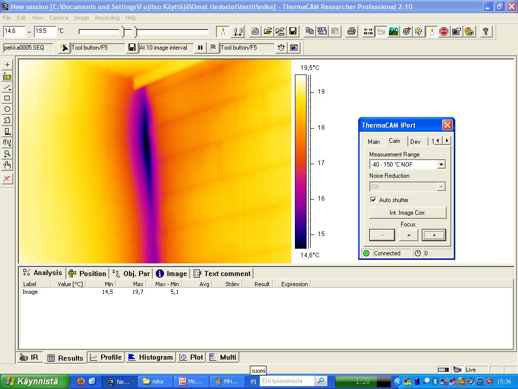

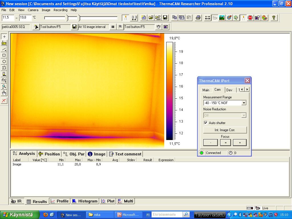

Tiivistämisen tarvetta saattaa olla myös muuallakin. Esim seinien nurkissa (kuvat 3 ja 4). Mites nuo pitäisi tehdä? Näissä lämpötilaerot tosin eivät ole yhtä suuria kuin ikkunoiden ja parvekkeiden jalkalistojen alanurkissa. Näille eivät kuulemma aio tehdä mitään...Pitäisikö niellä moinen?

Alin hyväksyttävä pistelämpötila sisällä +9 kun ulkona on -10. Sisältäpäin alkaen rakenne on saatava tiiviiksi (eli normaali rakenne harvenee ulospäin) joten tuo urtsia sisältäpäin lienee ihan normaali korjauskäytäntö. Ulkokuori tuulettuu kuivaksi (jos tuulettuu...)
Äkkiseltään nuo kuvat 3 ja 4 on normaaleja. Tuo automaattinen väriskaalan venytys kuvassa olevan lämpötilan mukaan tekee vaan kaikesta pahannäköistä :-) Paljon oli ulkolämpötila mittausten aikana?
Kiiitos linkistä, pitää tutustua. Ulkolämpötila oli kuvia ottaessa muutaman asteen plussan puolella.

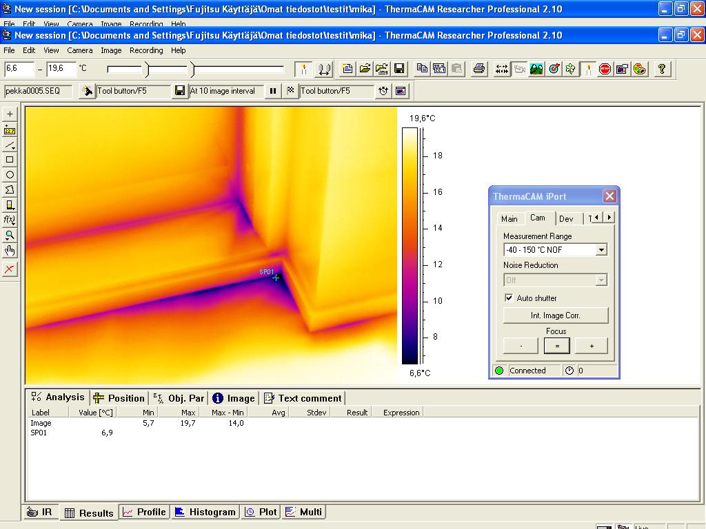

Yritetään saada rakentaja vielä suorittamaan lämpökuvaukset kaikissa asunnoissa, jotta tietäisivät minne tyrkätä uretaania. Nyt laittavat sitä sinne missä tuntuu selkeä veto. Varsin ammattimaista. Rakentajalla ei muka ole omaa lämpökameraa...Pitänee itse avata jokin pellitys ja tarkastaa tiivistys ulkopuolelta.
Helsingissä ei ole vielä ollut kuin yhtenä viikonloppuna pari päivää pakkasella. Silloin totesin, että pakko tehdä itse jotain, kun eivät muuten usko. Seuraavaksi viikonlopuksi sain lämpökameraa lainaan, mutta silloin lämpötila oli muutaman asteen plussalla.
Kuvaan paikat uudestaan kovemmalla pakkasella. Haluttaisiin kuvaajaksi kuitenkin sertifioidun toimijan. Saatetaan ottaa se omalla rahalla ja yrittää siirtää kulut rakentajalle, kun puutteita löytyy. Mikäli nyt eivät ota lusikkaa käteen ja kuvauta itse asuntoja.
