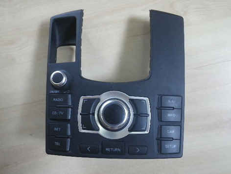

                                                • Morjesta, nytten taas parin vuoden tauon jälkeen ollaan Audi miehiä. Pari viikkoa ollut nyt -03 D3 A8 3.7 ja muutamia ongelmia pitäisi ratkoa.
                                                  1. Haluaisin autoon iphonen, Audi airportin mukaan AMI:n saa vasta 2006 vuodesta eteenäpäin, eikai tämä pidä paikkaansa? Jos pitää mikä olisi seuraava paras vaihtoehto saada MMI:hin iphonen musiikit, ID3 tägeillä tietty?
                                                  2. Parkkitutka menee error tilaan, eli piippaa aluksi pitkään ja sitten kojelaudassa valo alkaa vilkkumaan, etu ja taka piipperit toimii eli vika luultavasti sensorissa, näkeekö VAG-COMilla suoraan mikä sensoreista pimeänä? Jos tuurilla olis vaan liitos hapettunut tms..
                                                  3. Edelinen auto oli E65 735, sen OBD kaapeli ei taida käydä Audiin? Millanen kaapeli -03 D3:een pitää olla, käykö esim VAG-COM 409.1 KKL OBD2? Entäs mikä on se ohjelma jolla luetaan koodit (VCDS:kö?), BMW.ssä käytin INPAA.
                                                  4. Autossa on keyless go, mutta kuskin ovessa (ulkopuolella) oleva kahva ei tunnista kättä eikä ovien sulkemisnapp toimi, onko kahvat identtisiä, jos vaihdan vaikka takakahvan kuskillle?
                                                    Näkee
                                                    Osta suosiolla ross-techin kunnollinen hex-usb tms. piuha. Piuha toimii dongelina vcds:lle ja voit aina käyttää uusinta versiota.
                                                    Kyllähän ne identtiset taisivat olla. Vikakoodit tosin kannattaa ensin. lukea, vika voi hyvinkin olla muualla kuin kahvassa.
                                                    Voin kyllä vilaista sulta vikakoodit tarvittaessa.
                                                    • Näyttäis olevan saman hintanen kun Suomessa marmorilla AMI, jostain luin että olivat jollekkin antaneet kokeiltavaksi toimiiko, vois yrittää itsekkin samaa. Käsittääkseni mulla on MMI 2G, Bose, 6CD vaihtaja, TV, MMI versio 5570.
                                                      Parkkitutka homma selvisi justiinsa ilman VAG-Commeja, kuunteli vaan mikä tutka ei naksuta, edessä keskellä toinen rikki, oli imassu hyvin vettä sisuksiin. Nyt lähti ebaystä uusi tilaukseen.
                                                      Aika suolaisen hintasia noi kunnon rosstechit, meneekö se niin että jos piuha ei toimi dongelina, joutuu kikkailla softapuolella että saa toimimaan vcds:n halvemmalla kaapelilla?
                                                      Jos ei ole iso vaiva, voisin tulla vaikka heti tuomaan auton piuhan päähän, katso inbox :)
                                                        Virallinen kaapeli on ainoa, joka toimii 100% varmasti joka autossa, missä sen kuuluu toimia. Ilman erikoisia kikkailuja. On hintansa arvoinen ja tarvittaessa saa kaupaksi helposti.
