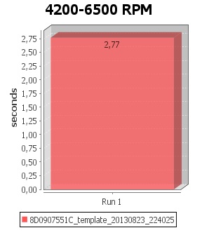

                • Laitetaan nyt vihdoin oma panos tähän kun auto toimii aika hyvin. Vähän vertailua mm. vaynelle ja Mikselle. Tuli tuossa viilenevässä +9C kesäillassa vedettyä FATSit ja 2,77 sekuntia on pohjat.

                  Auto on siis facelift avant eli painoa jonkun verran. Ahtimet on siis RS6 ja ahdot noin 1,85 bar. Vakiokannet sekä imu- ja pakosarjat. Renkaina hifistelijöille tiedoksi vakiot 225/45/17.:)
                  Tässä syksyn aikana olisi tarkoitus tehdä sitten vertailua että mihin suuntaan FATSit kehittyy bensalla ensin pienillä imupuolen muutoksilla (RS4 kaasuläppä ja modattu RS4 imusarja + 630cc dekat vaihtuu nykyaikasempiin EV14 957cc). Sen jälkeen aletaan hieromaan E85 softaa.
                  • Hienosti menee Antillakin! Saatko tehtyä käyrää tuohon virtual dynoon tuosta 2,77s vedosta? Rengas/vannekoko vaikuttaa mutta vayne tietänee paremmin monta kymppää/satasta :)
                    • Hyvin kulkee, kuten noilla modeilla pitääkin ;)
                      Hifistelijöille tiedoksi, että nuo kumit ovat todella pienet. Vaikka 235/35 19" kumeihin luokkaa 0.3 s eroa mutta en väitä että mulla noilla 19" kumeilla menee tuota eroa kovempaa yhtään, samat kun on modit :)
                      • Joo kumit on pienet eli eihän se kulje mihinkään. No ei vaiskaan.:) Mutta mikäli tätä topikkia tarkasti selaillessani näin, että sun FATSit oli pakkasessa talvirenkailla (225/40/18) ~0,1 sekuntia nopeampi kuin sun aika isoilla kesärenkailla lämpimämmällä kelillä? Eli teoria ei kohdannut käytäntöä. Tuo 225/40/18 on aika lähellä 225/45/17 ja nuo halkaisijaerot muuttuu helposti toisinpäin ihan vain renkaan kulutuspinnan eroilla, esim. sakkorajalla olevat vs. bränikät nakit. Tietty renkaan ilmanpainekin vaikuttaa. Eli tästä lähtien ilmoitetaan FATSien yhteydessä myös renkaan kulutuspinta sekä rengaspaineet.;)
