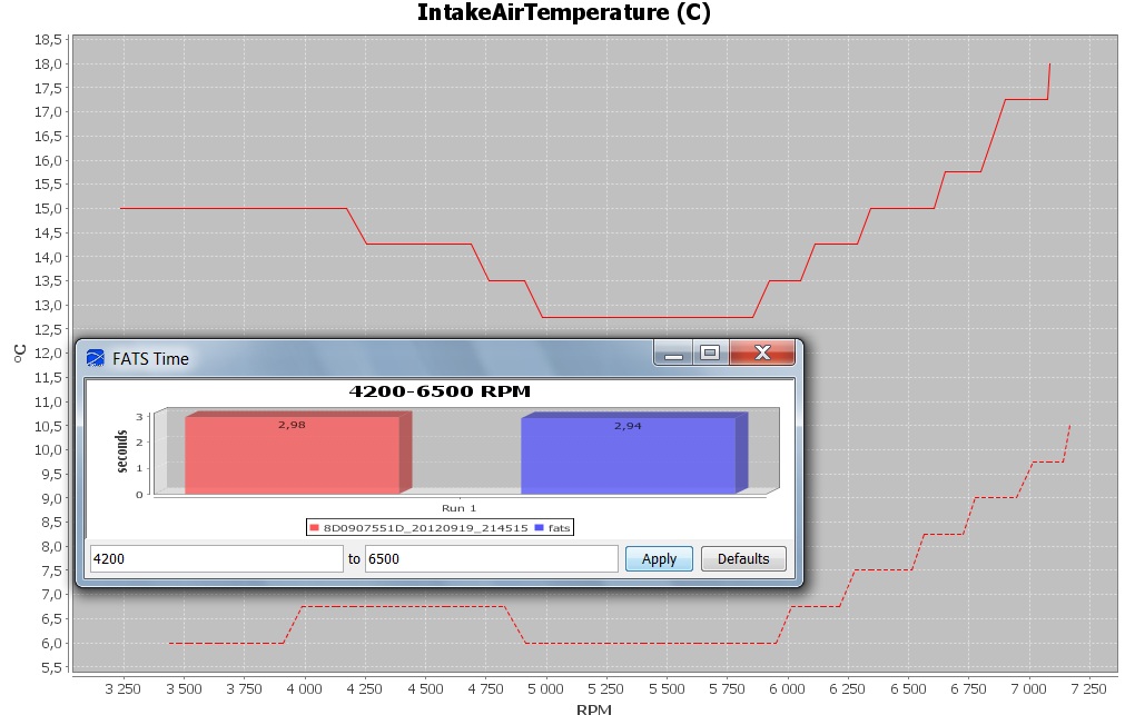

                                              • Joo kelit viilenee, tosin vaikutus ER jäähyillä ei ole enää niin dramaattinen. Samaan pääsi jo +10 asteen keleillä ja tasan 3 s pukkaan jo kesälläkin.
                                                Ahdot yrittää olla 1.85 kautta rannan ja aika hyvin pysyy. Massat ja meno tippuu heti jos lipsuu yläkierroksilla ahdot vajaaksi. Bensaa se syö kyllä tehokkaasti eli kaipa sitä ilmaakin kulkee.
                                                Kohtaa pääsee vääristelemään kulkua 18" vanteilla, joten tärkeitä nämä viimehetken logit normikäytön renkailla.
                                                Janilla pitäis varmaan risan laatikolla päästä mataliin 3 s aikoihin noilla hyrrillä.
                                                Edit: Ohessa vertailua 4 vs 15 asteen keleissä.
