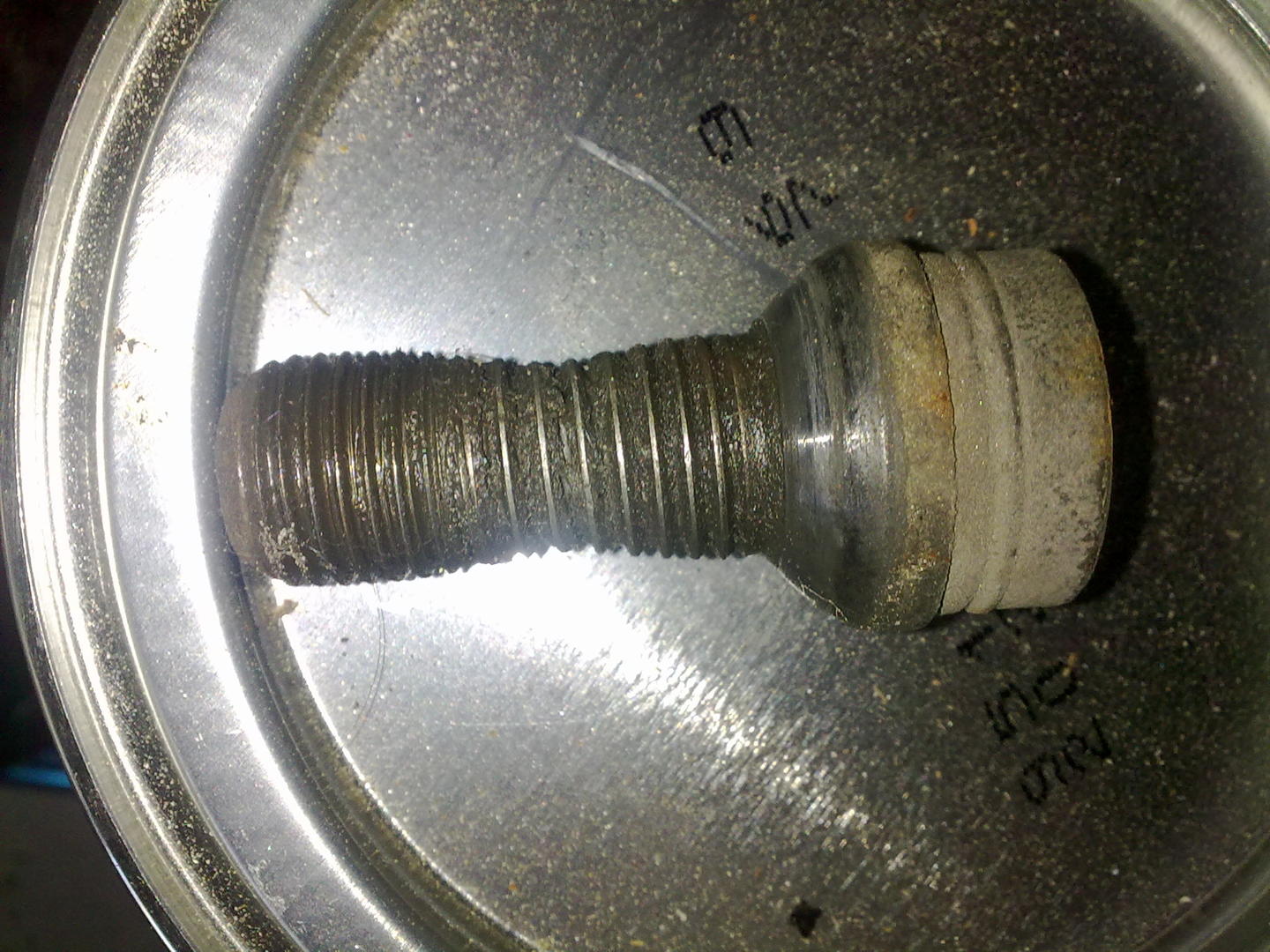

      Tällainen löytyi alkukesästä paikatusta renkaasta, kun piti tehdä samaan nurkkaan pientä huoltoa.
      Harmi, että tämä oli lukkopultti. Montakohan Nm nuo kestää ennen kuin alkavat venyä?

        Tuohan kuuluu iloisiin asioihin kun pultti on kuitenkin tullut navasta pyörittämällä pois
        • #94
          Mimmosen lukkopultin saa noin lujaan ilman, että avain hajoaa?
            #95
            Audin alkuperäisen.
            • #96
              Ok, ne on sitten parantanut laatua sitten 90 luvun, kun A6:n silumiinisella ei kyllä vedetä momentteja. Volkkarissakin taisi olla samanmoiset.
              • #97
                Kyllä tuollaisia on ollut jo B5:ssä, eli ainakin -98 alkaen mitä itse olen nähnyt. Ne on kunnon terästä.
                • #98
                  Njoo saatto olla, että se oli volkkarissa jossa noi oli jotain kevyempää materiaalia
                  • #99
                    Komeasti on venynyt, kyllä tuohon reilu momentin ylitys jo vaaditaan (+100%?). Itsellä oli vastaanvanlaiset vedetty reippaaseen ylimomenttiin rengasliikkeen toimesta joskus, vakiopultit sai 1,5 metrin varrella auki, mutta lukkopulttien avaamisen jätin tihutyön tehneelle liikkeelle. Eivät saaneet niitä itsekään auki. Merkkarilla homma lopulta onnistui uutta avainta käyttäen.

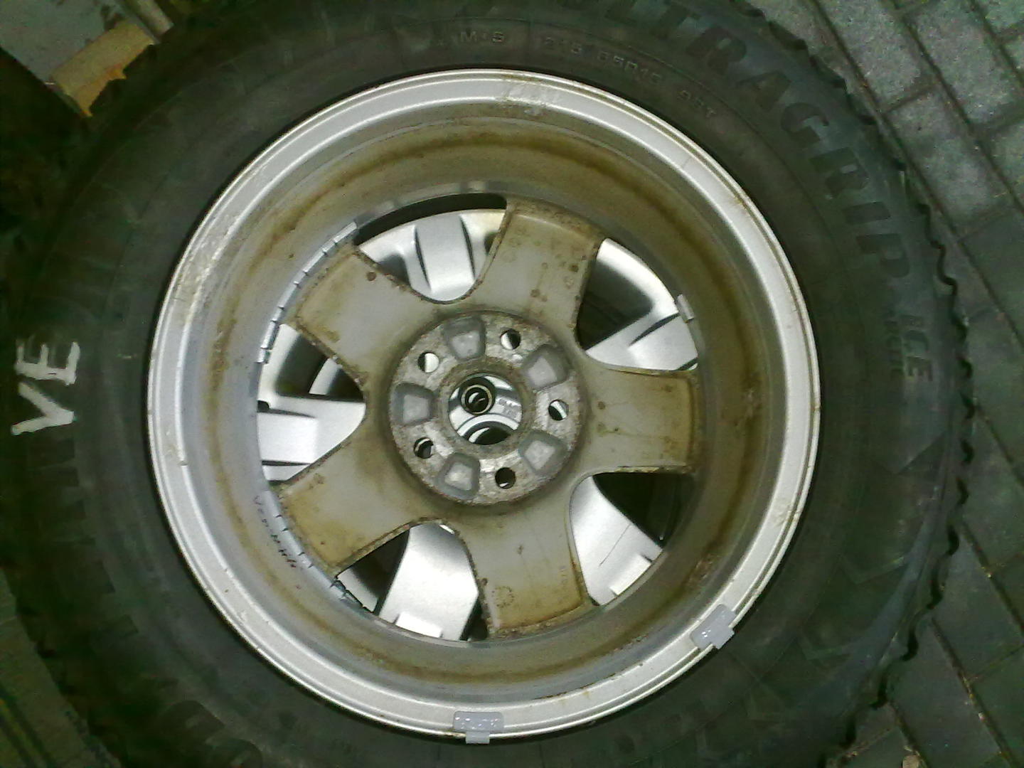

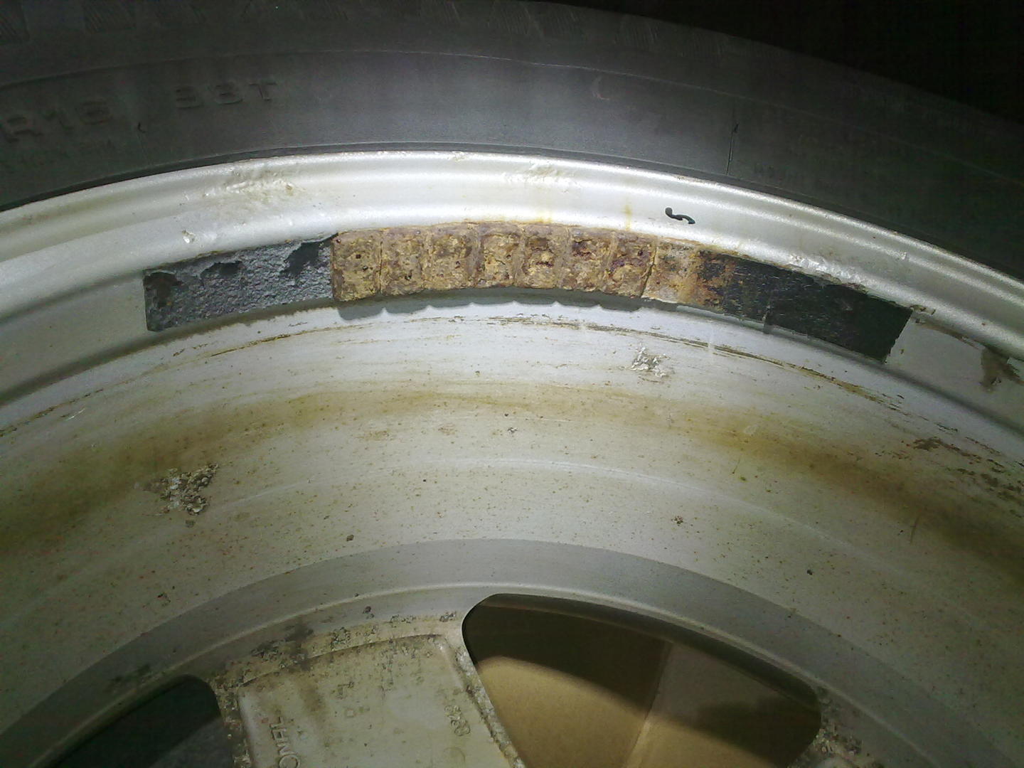

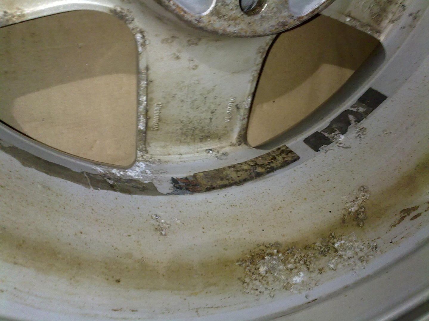

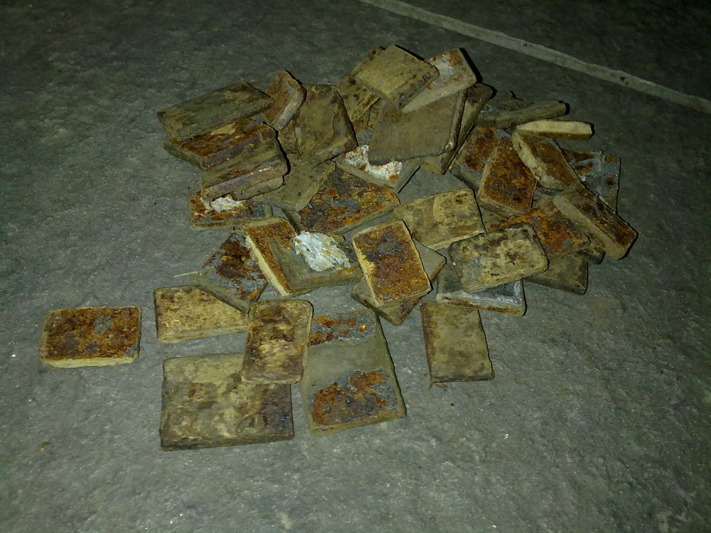

                                Kun lyijypainot korvattiin mitälierautapainoilla, niin siinä käy näin:
                                Click image for larger version  Name:	211020218072.jpg Views:	0 Size:	146,9 Kt ID:	1929647 Click image for larger version  Name:	211020218073.jpg Views:	0 Size:	170,6 Kt ID:	1929648

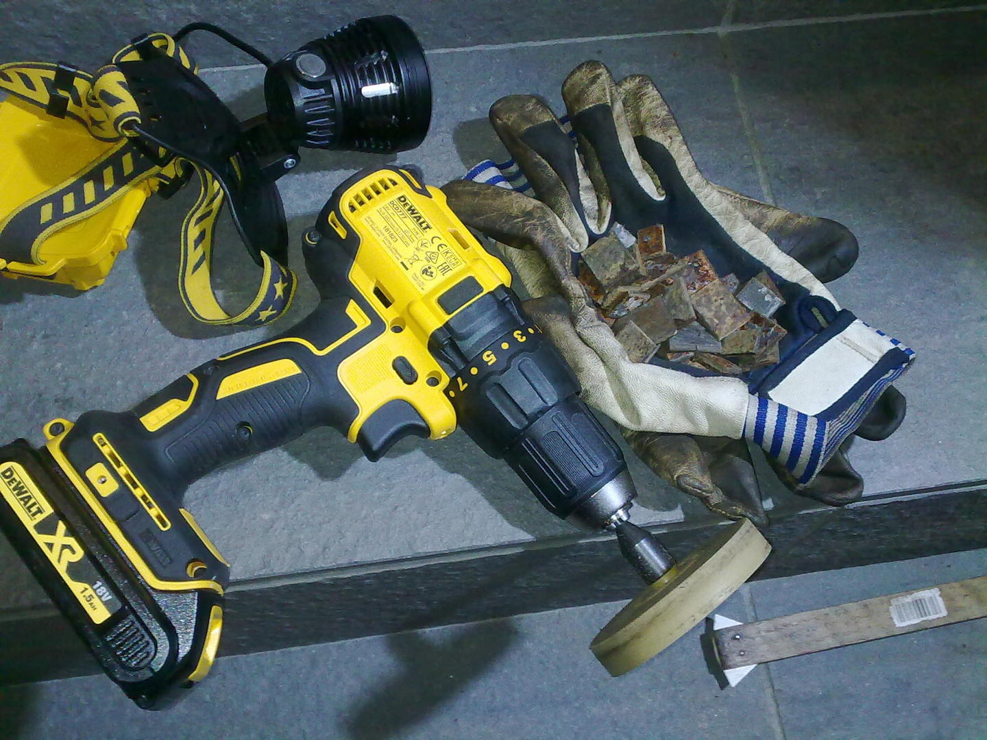

                                Viime talvena luulin Allun vanteiden keränneen lunta ja jäätä, kun täristivät, mutta nyt huomasin osan tasapainoista varisseen vajan lattialle. Siispä nypin loputkin pois ja kun olin ensin raaputellut kynsillä kahdesta vanteesta tarrajäämät pois muistin omistavani toffeelaikan. Sillä lähtikin lopuista vanteista liimat aika kivuttomasti pois. Sinkkipainot ovat vähän kalliimpia, mutta syöpyvätköhän ne yhtä herkästi irti?
                                Tämän verran oli vielä painoja jäljellä:
                                Click image for larger version  Name:	211020218074.jpg Views:	0 Size:	248,1 Kt ID:	1929649 Click image for larger version  Name:	211020218077.jpg Views:	0 Size:	237,0 Kt ID:	1929650
                                Miksi muuten noi painot roiskitaan sinne sun tänne? Maallikkona luulisin, että painoja pitää laittaa vain kahteen pisteeseen, eikä sinne sun tänne pitkin kehää. Tässäkin on ulkokehällä melkein vastakkaisilla puolilla painoja, eikä sisäpuolen painotkaan ole vierekkäin:
