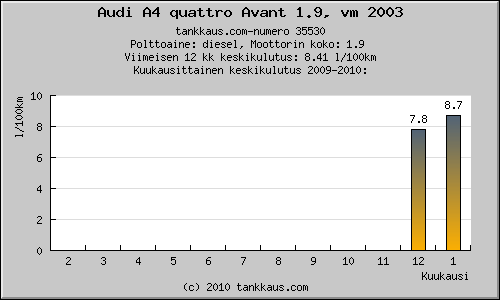

                    Minulla on nyt neljän tankin keskikulutukset 8,36 (matka-ajoa ruotsista), 8.75l, 9.11l ja tänään 8.79l/100km. Kiva kuulla että kasiin pitäisi päästä, sen varaan olenkin vähän laskenut.

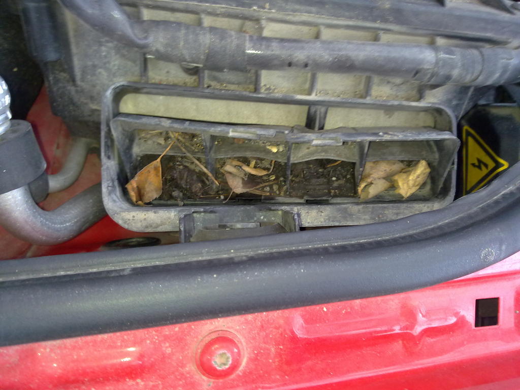

                            Ei mikään ihme muuten jos kuluttaa vähän liikaa. Lumisihti meni rikkinäisenä nyt roskiin ja suodatin on vaihdettu. Keveämmällä kaasulla tuntuu nyt kulkevan tasavauhtia. MAF mittaukseen illemmalla niin eiköhän se tieto viimeistään siinä vaiheessa lisää tuskia.
                              Mikäs linnunpesä se sieltä pilkistää? Tuttu näky.
