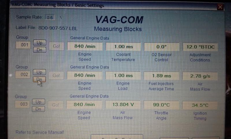

                                                        Jatketaan nyt tähän vaikka aiheen aloittajan vika selvisikin. Omassa täysin vakiossa b5 AEB rakkineessa on sama juttu, ahdot ei nouse kun siihen 0,3bar. Näin on ollut koko sen ajan kun auto on minulla ollut eli muutaman kuukauden. Olin kyllä täysin tietoinen asiasta kun auton hankin tutultani ja ajattelin, että pikku juttu, perusasiat kuntoon ja kovaa ajoa..
                                                        Auto toimii muuten normaalisti, lukuun ottamatta tehon puutetta, vetää tasaisesti koko kierroslukualueen.
                                                        Tehtyjä asioita:
                                                        -Vikakoodit lukuun ->Ei vikakoodeja
                                                        -Koneen koko imusarjan puoli aivan tervassa, huohotus letkut- ja putket tuhannen paskana-> pesu ja Tepon huohari päivitys.
                                                        -Kaikki alipaineletkut+uusi by-pass.
                                                        -Painetesti-> ei pihaustakaan, ainoastaan vieno pulputus öljypohjasta.
                                                        Tässä vaiheessa kokeilemaan ja edelleen sama juttu, paineet nousee siihen 0,3bar, koodit lukuun-> ei vikakoodeja.
                                                        -Uusi N75-> kokeilemaan, sama juttu, 0,3bar. Ei koodeja.
                                                        Tulpat n.vuoden vanhat, FR7KPP33+
                                                        -Sitten tutkimaan olisiko hukkaportti hävittänyt läppänsä, eli hukkaportille menevä letku irti n75 venttiilistä ja kokeilemaan, nyt ahdot nousee paljon herkemmin ja pienemmällä kaasun painamisella, mutta kun kaasua antaa reippaammin, alkaa ahtojen noustessa 0,6-0,7bar julmettu nykiminen ja rötääminen.
                                                        Kysymys:
                                                        Mikä rajoittaa ahdot 0,3bar ilman vikakoodeja?
                                                        Ahdin tuntuu muuten olevan tikissä ja hukkaportissa rojut tallessa, koska ilman ohjausta ahdot nousee erittäin helposti.
                                                        Pätkiminen viittaisi kyllä soppapuolelle ja rötääminen sytkäpuoliin, mutta voiko ne rajata ahdot noin tarkasti?
                                                        Jotain outoa tuon ecussa on koska näyttää siltä, että nuo ns. sarakkeet on väärissä ruuduissa lukuun ottamatta moottorin rpm lukemaa (katso kuva). Yritin logata maf-arvoja jostain noista, sain n. 90g/s, varmasti juurikin tuon alhaisen ahtopaineen takia, kuten viestiketjun aloittajalla.
                                                        Seuraavaksi puhdistan maffin ja kurkistan katalysaattoriin ja kokeilen vaikka ilman putkea..
                                                        Auttakaa nyt miestä mäessä, tuossa jo Porkkiksen ohjelma odottaa..
                                                          Tarkasta aukeaako kaasuläppä oikeasti kokonaan, kun painat pedaalin lattiaan.
                                                            "Sarake vika" tuskin on ECUssa vaan ilmeisesti VAG-COMIN "label fileessä"
                                                            http://www.ross-tech.com/vag-com/labels.html
