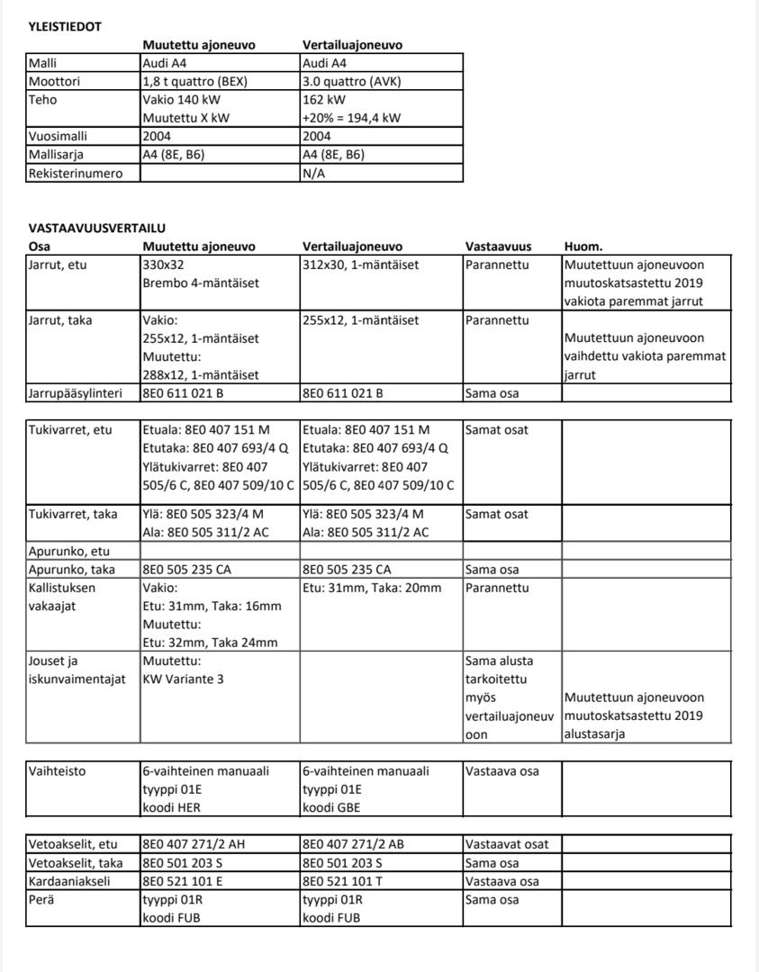

Kävin tänään onnistuneesti muutoskatsastuksessa ja laitanpa tänne jakoon yhden esimerkin vastaavuusvertailusta muutetun ja vertailuajoneuvon välillä. Katsastajan mukaan vertailu oli selkeä.
Lähteenä ihan 7zap ja sieltä käsin numeroiden poiminta Exceliin. Sanoin myös avoimesti katsastajalle, että tein vertailun itse vapaasti saatavilla olevien tuoterakenteiden perusteella.
