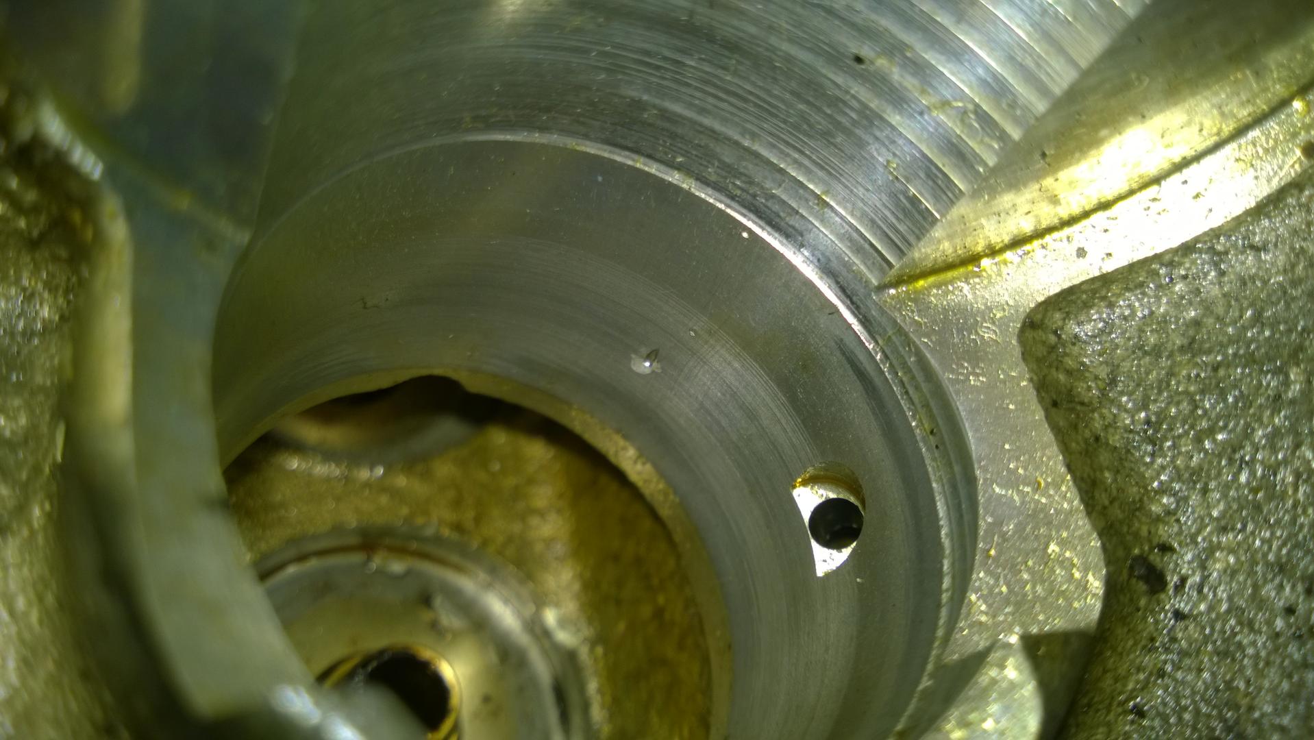

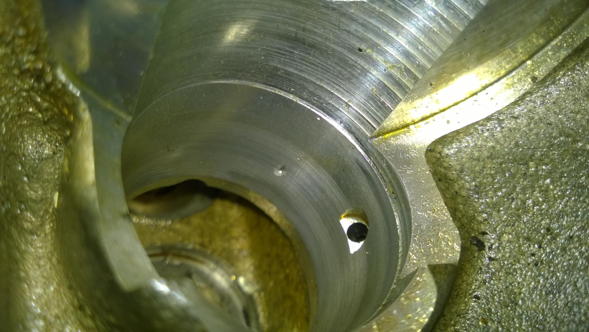

                                                      • Mitä mieltä raati on, onko nuo jäljet sellaiset että kansi on kaput? Kaikissa pakonostimien poteroissa jäljet samalla kohdin. Jäljet ovat juuri ja juuri sormella tunnettavissa.
                                                        • Mitähän siellä on käynyt välissä? Jos tarkotat noita ihan ku ois pistepuikolla tökätty.
                                                          • Juu, on tyyliin pistepuikko, piirtopiikki tai puukon kärki tyyliset jäljet. Mietin olisiko venttiileitä irroittaessa ottanut joku kiinni. Tyhjänä kun tuo kansi tuli.
                                                            • Ei kai niillä väliä ole, kunhan ei reunasta nouse mikään pinnasta ylös. Eli kunhan mikään ei pääse hiomaan nostajaa.
