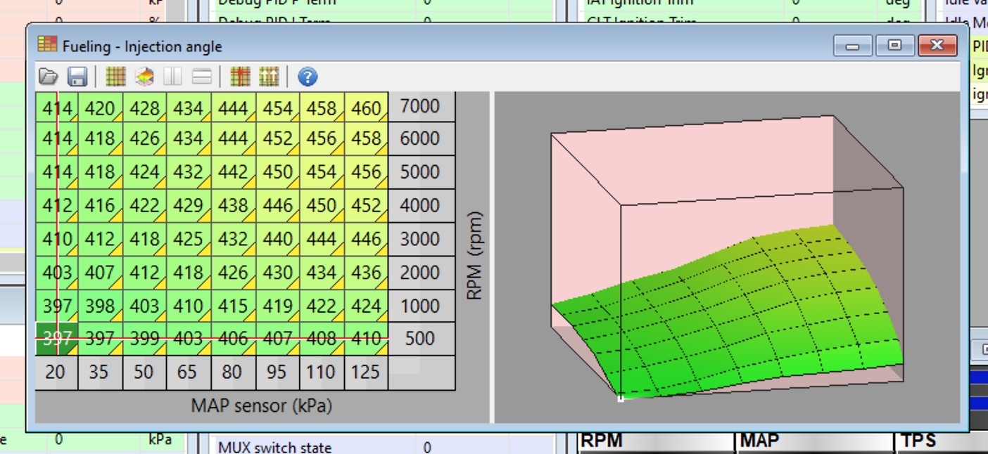

                        Noi dekat vaihtelisin iha ekana mahdilisimman monireikäisiin boscheihin ja sitten rukkailemaan injection anglea. Oma auto oli ihan samanlainen, kunnes keksin ropailla tuota suihkutuksen ajoituista nimenomaan noilla adr nokilla ja reilun kokoisella pakopesällä. Myös säädettävä nokkapyörä olis hyvä olla. Muistaakseni joku 4-5 astetta aikaisemmalle piristi mukavasti alapäätä, eikä mennyt vielä yläpäästä tukkoon. Lambda target pelas hyvin viinan kanssa ihan lambda ykkösellä aina jonnekin +0,2bar asti. Tää tietty vaatii sitten sen, että kiihdytysrikastukset on kohdallaan. Syystä tai toisesta paksumpi seos vaan heikensi heräämistä. Iso muutos tuli myös paremmalla pakosarjalla. Monen asian summa, mutta noilla se oma lähti lopulta heräämään 1500r alempaa, kuin lähtötilanteessa koneen kansaan saamisen jälkeen. Pakonokan säädettävästä rattaasta en itse saanut oikein mitään irti, mut se kokonaisajoituksen säätö nokkapyörästä olis hyvä olla. Kaikkien näiden muutosten lisäksi ennakon rukkaaminen on kyllä yksi isoimmista jutuista. Mulla tais olla siellä 35-38 astetta haarukassa just siellä spoolauskohdassa ja laski siitä sitten aika nopeasti alemmas heti, kun ahtoa alkoi tulla enemmän. Kaksipiirinen ahdon ohjaus tietty myös hyvä olla. Jos on vain letku painepuolelta kellolle ja bleedi välissä, herääminen kärsii varmasti, ellei jousi oo aika jäykkä.
                        Edit:
                        Ohessa mun viimeinen versio siitä injection angle taulusta. Ei sen kokeileminen ainakaan haittaa. Toi pakopesä on kyllä ihan jäätävän kokoinen, ehkä sen vaihdolla aloittelisin sittenkin.
                        Viimeksi muokannut JM; 6.7.2023, 08:41.
                        • Onko tuo "before TDC, end of injction" asetuksella?
                            Nyt heitit pahan, vähän likaa aikaa siitä, kun rukkasin tuota. Muistelisin, että olis ollu end of injection. Jos tuo taulu oli tehdasasetuksissa täynnä pelkkää 400 lukemaa, ahdin heräsi todella nihkeästi. En sitten tieä, olisinko onnistunut ajoittamaan tuon suihkutuksen niin, että isommalla kuormalla osa sopasta meni overlapissa läpi pakosarjaan. Taulun yläpää ei oo niin merkityksellinen, mutta alapää siellä spoolauskohdan lähellä oli todellinen löytö tuon oman vehkeen kanssa. Ihan alin nurkka taas vaikutti kylmästartteihin. Sillä sai koneen räjähtämään tulille heti, eikä parin kierroksen jälkeen. Dekoilla taulun piti olla paljon rajumpi. Lähestulkoon kaikki säätöön liittyvät ongelmat loppuivat siihen, kun vaihtoi nuo 870 dekat 7-reikäisiin 970 EV14 boscheihin. Kylmärikastuksista sai ottaa puolet pois ja pienetkin korjaukset kartassa/asetuksissa alkoi vaikuttaa heti toivottuun suuntaan. Myös kulutus tippui merkittävästi.
                            Viimeksi muokannut JM; 7.7.2023, 09:13.
