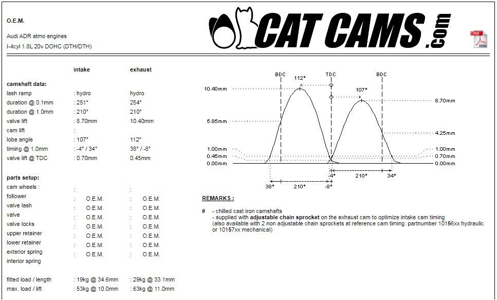

Hyllyssä odottavia ADR nokkia tuli ajankuluksi tutkittua, että mitkä versiot sitä on aikoinaan tullut hankkineeksi.
Tuolta foorumilta kopsasin nokanversion sen mukaan, paljonko sain perus tönärillä mitattua nostoksi:
https://www.vwvortex.com/threads/cam...post-113475525
Imunokka:
058109021 = ADR, AFY, AJL, AFY, APU, ANB, ARK, AQE, AJP, AJL, AWT, AVV, ARH, - 8,78mm, 210°, 4° after Top Dead Centre
Pakonokka:
058109022.C = ADR, AFY, APT, ARG, AVV 10,25mm, 210°, 8° before Top Dead Centre
Vastaisi kutakuinkin liitteenä olevan kuvan ADR nokkien profiileja. Nämä löytyi cat camsin sivuilta, mikäli ero jää vain nostokorkeuksiin
Tuon perusteella ois sellaisenaan paikoilleen laitettuna jonkin verran overlappia. Overlap vissii auttaa yläkierroksilla hengittävyyteen
mutta syökö se tässä tapauksessa alavääntöä merkitsevästi? Tämä aihealue on vielä vieras itselle, joten kaikki vinkit on tervetulleita!

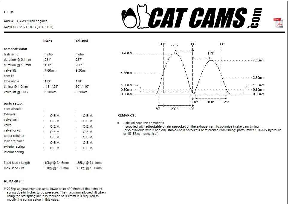

Vertailun vuoksi liitteenä myös kuva AEB nokkien profiileista.Viimeksi muokannut Zami; 2.12.2020, 13:01.
