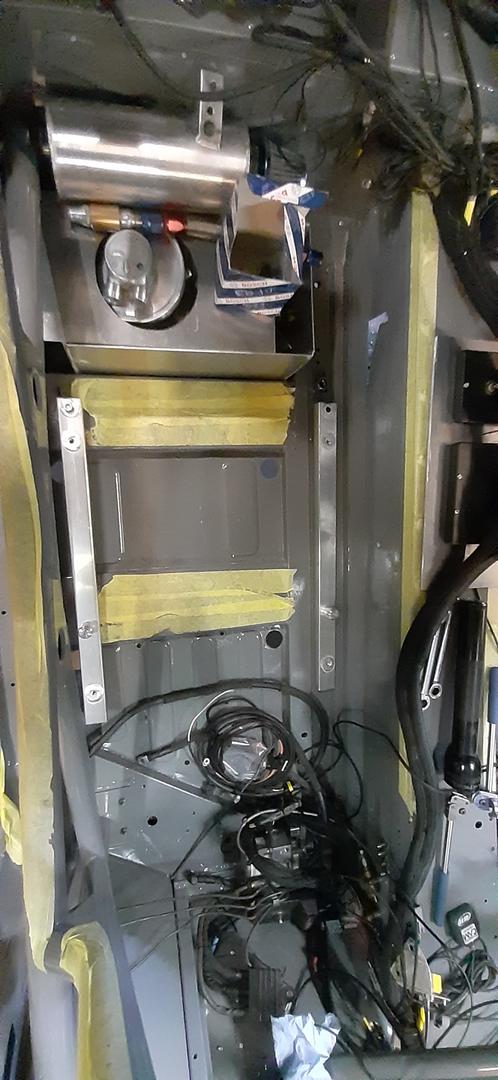

                                    Click image for larger version  Name:	R8 pumppusetup.jpg Views:	0 Size:	83,2 Kt ID:	1894441
                                    Sivosen R8 tehtiin tälläinen pumppusetup. Yhtenä syynä juurikin aineen kiehuminen kerääjäsäiliössä, onhan siinä myös sekin että jokainen pumppu ottaa sen 10-15A virtaa + monimutkaisempi johdotus sekä letkutus. Harjusen Henkan ja Aholan Mikon kanssa tota pähkittiin, olisko se ollut nyt sitte peräti niin että ite muistin takaraivosta semmosen homman että olin nähnyt jossain mainosvideon noista Holleyn hydramateista. Oli vaikuttavan näköistä touhua joten päädyttiin sellaista sitten kokeilemaan, lopulta aika isollakin riskillä. Tuossa on siis alimmaisena 2kpl tuollaisia pitkulaisia hydramatteja, jotka samalla toimivat pumppujen esisuodattimina. Kyseisessä hydamat-mallissa suoraan tuollaiseen walbroon sopiva liitosnippa. Niiden päällä 2kpl Walbro Hellcatteja, niiden päällä Aeroflow Y-haara josta ulostulo AN10. Y-haara yhtäältä tukee pumppuja ja toisaalta mahdollistaa syötön yhtä linjaa pitkin koneelle. Se pysyy kannessa paikallaan läpivientiliittimen kierteen avulla ja lisäksi siellä takana mikä ei nyt näy, on sellainen palikka johon on vielä ruuvattuna ettei pääse pyörähtämään. Siinä vieressä toi pyörötanko on oikeasti putki, joka toimii yhtäältä pumppujen kannattimena ja toisaalta tankkauslinjana. Tuolla saadaan sitten tankki imettyä ~tyhjäksi tarvittaessa myös. Kannen päädyissä on myös AN-10 kokoiset kierteet, joihin laitettiin liittimet bensanpaluuta ja tankkauksen huohotuslinjaa varten. Noi 2 hassunnäköstä rinkulaa on sähkökytkentöjen läpiviennit. Siihen tuli joku autosport jotain jotain liitin.
                                    Hydramatti on tuntunut pelaavan aika hyvin, ottaen huomioon että noin paljon on vielä tyhjää pinta-alaa tankin pohjassa ja kyseessä kuitenkin kaiketi Suomen eniten sivuttaisgeetä tuottava kilpa-auto. Linjasto jatkuu tuosta tankilta siten, että AN10 menee koneen viereen, siitä jako kahteen AN8 jotka menee tukkien päähän, tukkien toisessa päässä jälleen 2kpl AN8 linjoja jotka menee Turbosmartin painesäätimelle ja sieltä sitten AN10 paluu tankille. Letkut ja liittimet kaikki Aeroflow Kryptalon kevlarpunosteista.
                                      Tostahan kantsis tehdä myytävä paketti. Ei tarttis miettiä loppuuko syötto, IKINÄ, poislukien top fuelit tietenkin.
                                        Joo mikäs siinä, on vaan jengillä aina erilainen tankki. Toisilla valmistajan x turvatankki, toisilla valmistajan y, sitte on vakiotankkia jos jonkinnäköistä. Korkeutta tulee tolle kamppeelle jonkun verran tuosta y-haarasta johtuen, sen takia toi kansi on tuollainen korotettu. "Saahan niitä erilaisia Y-haaroja", miettii alan harrastaja. No kyllä kait, mutta mistä sellainen valmis tuote jossa on 100% toimivat ja pitävät AN-kierteet joka sakarassa, pintakäsittely kestää viinan jne. Noita jos lähtee teettämällä teettämään niin hinta on jotain muuta kuin 65e. Toki jos ihmiset haluaa jonkun kimppatilaushomman tms. väsätä niin mikäettei. katotaan speksit ja mitat ja asiat niin ehkä sitte saa jonkun järkevän hinnan aikaiseksi.
                                                  Olikos tästä lopputuotteesta ihan valokuvia? Kiinnostaisi nähdä, minkä näköinen siitä tuli valmiina!
                                                        Pahoittelut, mutta ei taida olla mulla ainakaa. Oliskohan toveri Hammulla?

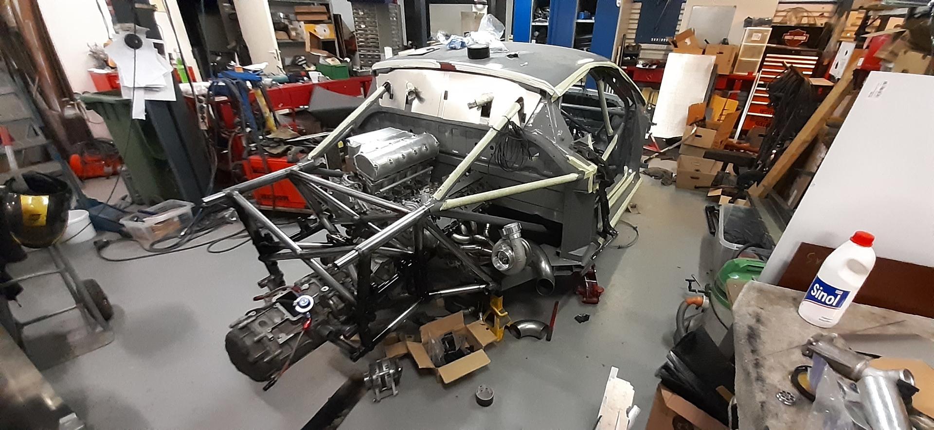

                                                        Tupannu oleen vähän leimallinen piirre noissa WTAC-askarteluissa, että tunnit loppuu vuorokaudesta ja päivät viikoista. Ei tuu oikein otettua kuvia ku pitää käsillä tehä jotain muuta koko ajan.
                                                        Tämmöset kuvat löysin, eka kuvassa tyhjä tankin paikka ja toka kuvassa varmaan näkyis jos olis eri kulmasta.... :)
                                                          Ei oo mullakaan, sillon tuli enemmän oltua kolvi kädessä. 48 tuntia päivässä kun hitsaa niin ei paljoo muuta ehdi.
                                                          Ahola tai Sami varmaan sais napsittua tarvittaessa.
