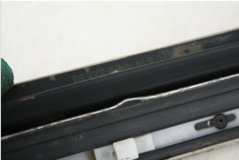

            Yksi vinkki rengasmeluun, ainakin C5:n kanssa. Oven alalaidan listan alla on erillinen kynnyslistaan nojaava tiiviste joka väsyy ikääntyeessän. Sen vaikutus on yllättävän iso. Laitoin sinne listan sisään täytettä joka painaa tiivistettä kynnyskoteloon. Rengasmelu pieneni.

                  media, Laitoin sinne ihan vaan pätkän pienintä putkieristettä. Pysyy ilman liimaa ja saa irti putsaamista varten.

                    Onkohan ur-allussa erilaiset tiivisteet, mun C5:n ovien alareunoissa on vain lista joka nojaa kynnykseen. Siellä ei siis ole mitään tiivistettä erikseen.

                      jannekk, Kyllä Allun pitäisi olla samanlainen. Oviaukon sisäpinnassa kumitiiviste ja sit ovea kiertää erilaisia lisätiivisteitä. Alaosan koristelistassa on sit tuo erillinen kynnykseen nojaava. Sen taakse sinne koristelistan sisään kun laittaa fylliä, se painaa sitä listaa kynnystä vasten. Mulla ainakin 18v Allussa se alkaa olla väsynyt eikä jaksa painautua kynnystä vasten.

                        Mulla on ollut kaksi C5:sta, eikä kummassakaan ole ollut normaali oviaukon tiivisteen ja pystysuorien saumojen tiivisteiden lisäksi mitään muita tiivisteitä.

                          jannekk, ok, uskotaan. Allroadissa se on tuollainen:

                            Ilmeisesti piti olla joku kuva liitteenä?
