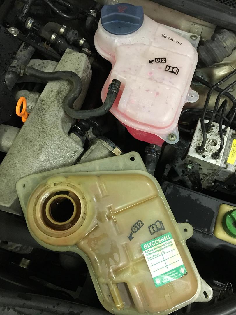

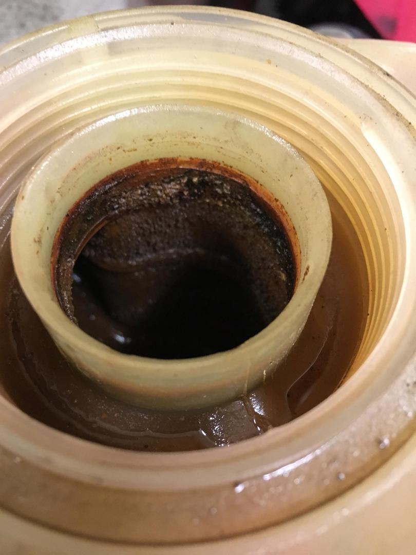

                              • Laitanpa ACF:n Facebookiin kirjoitellut jutun tännekin. Olisi pitänyt tehdä pieni projektikertomus tästäkin autosta. No, ei tullut tehtyä ja nyt auto alkaa olemaan suhteellisen valmis.
                                Huomasin pari päivää sitten että lämmintä ilmaa ei tule juuri ollenkaan. Oli siis pakko tehdä jotain. Ostin Biltemasta jäähdytinjärjestelmän pesuainetta ja ajelin tunnin verran 4000 kierroksella. Sitten letkut irti lämmityslaitteen kennosta ja vettä vastakarvaan. Sieltä tuli outoja ”könttejä” ja todella tummaa vettä. Huuhtelin molempiin suuntiin kunnes mitään ei enää irrronnut.
                                Sitten huuhtelin myös moottorin, sieltäkin tuli aika likaista kuravettä. En tiedä miksi se oli noin täynnä mömmöä, olisikohan sotkettu vihreää ja G12:sta sekaisin?
                                Nyt tulee lämmintä kuin saunassa!
                                Eli minun mielestä tuo kiertovesipumppu on vain tekohengitystä, ja sillä saattaa saada kennon "paremmin" tukkoon.
