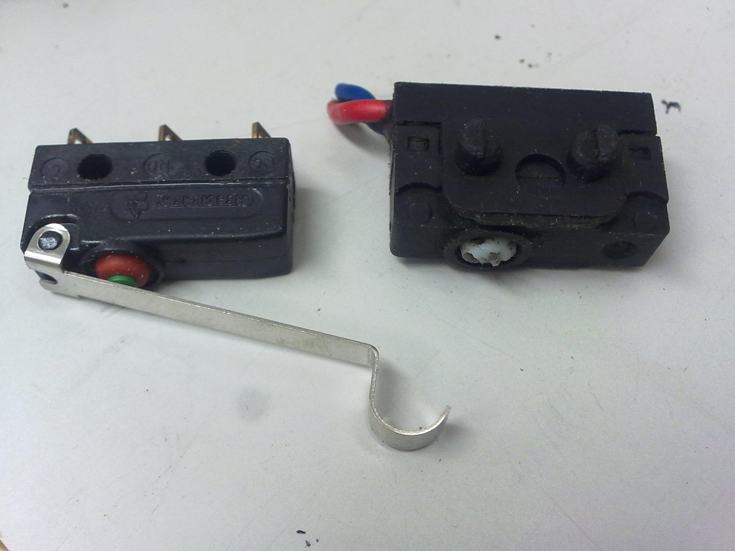

                      Tällaisen jo ylempänä linkatun Cherryn kytkimen sovitin A6 C5 kuskin oveen. Lyhensin liukua (lue: vipua, jonka päällä lukon kieli liukuu), ettei kytkimen tappi kuluta lukon kieleen uraa.
                      http://www.bebek.fi/kauppa/lisatiedo...&tuote_id=1303
                      Edit: kuvia. Näistä kahdessa ensimmäisessä näkyy selvästi vanhan kytkimen kuluttama ura salvassa. Lehmän hermot ovat eduksi, kun sovittaa kytkintä paikalleen ja epoksi alkaa kovettumaan...

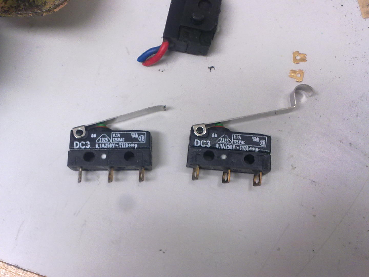

                                  Nämä (Cherry DC3C-A1SD Microswitch SPDT 0.1A 250V AC, Long Simulated Roller, Solder, IP67, datasheet: http://www.datasheets360.com/pdf/2320793534652436348) Bebekin kytkimet ovat parempia, sillä niihin ei mene vesi sisälle ja ovat vielä halvempiakin. Mikrokytkimen IP-luokitukseen kannattaa kiinnittää huomiota jos aikoo pitää autoa vähänkään pidempään. Ikävä kyllä Bebekkejä ei kasva joka nurkalla :(
                                  Viimeksi muokannut pta; 4.8.2015, 23:51. Perustelu: Lisätty IP-luokitus ja datasheet
                                    OEM vaihtoehtoko?
                                    Webistä löytyy osanumerolla 3BD 998 786/3BD 998 785 mikrokytkimiä. Tunnistaakohan marmori noita? Lienevät helppoja asentaa, kun ei tarvitse asemoida kohdalleen.
                                    Kuitenkin olen sitä mieltä, että Cherryn DC3C-A1SD kytkin on pitkäikäisempi, sillä sen metallivipu ei kuluta lukon kielen muovipinnoitteeseen uraa. Täällä vielä kuva tuollaisen kytkimen asennuksesta.

                                                  • Itse tilasin nyt noita bebekin kytkimiä, kun ensimmäinen 20 € lukkoyksikkö lakkasi toimimasta alle kuukaudessa.
                                                    Tuossa bebekin kytkimessä on kolme jalkaa, niihin varmaankin juotetaan se sininen ja punainen johto, mutta mitkä kaksi niistä kolmesta jalasta, ja onko järjestyksellä väliä että mihin tulee sininen ja mihin punainen?
                                                      Normally Open. Johtojen järjestyksellä ei ole väliä. Yksi pinni jää ylimääräiseksi.

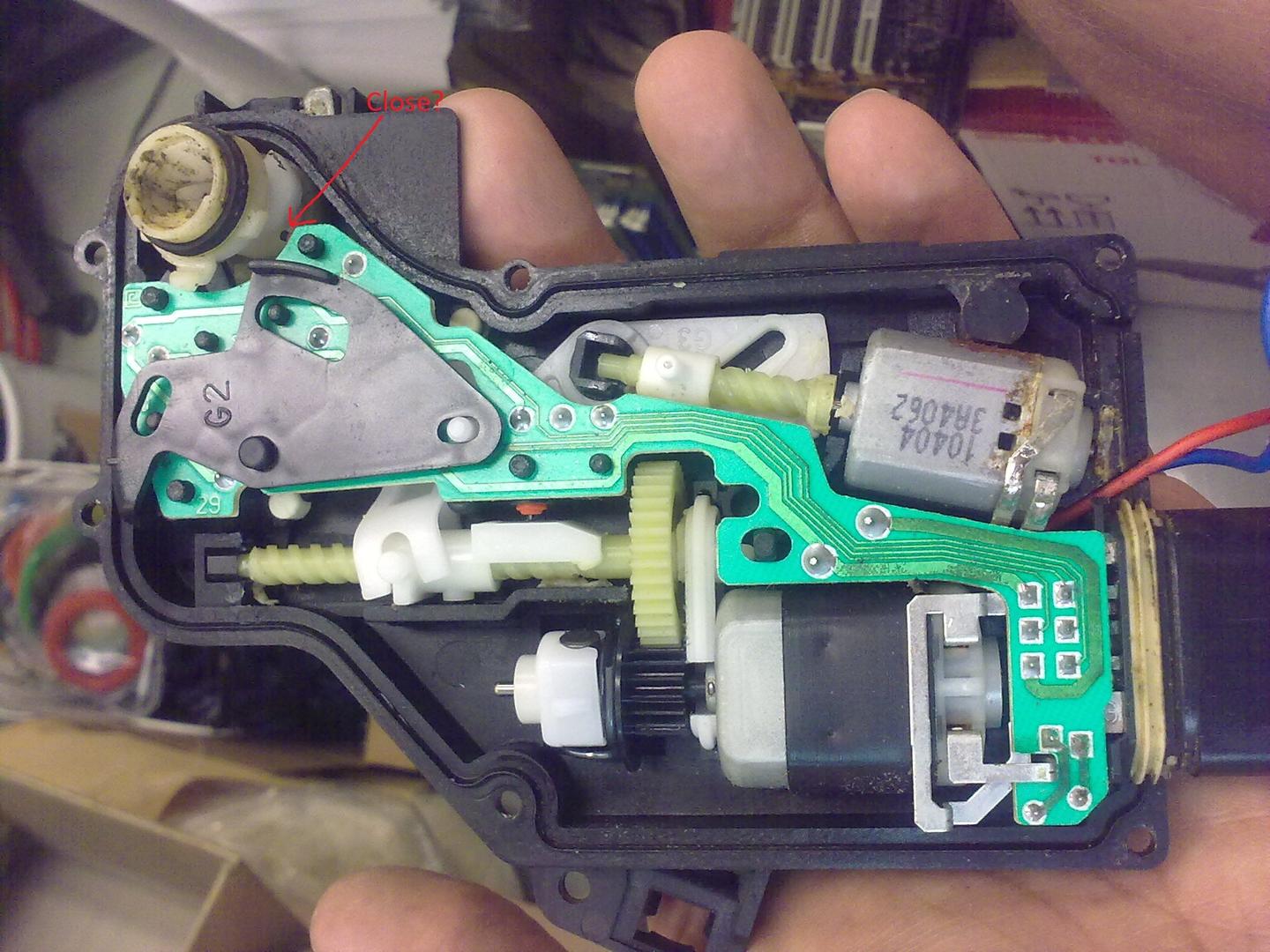

                                                        Jatkanpa vanhaa aihetta uudella postilla.
                                                        Oireet:
                                                        - Sisävalo syttyilee omia aikojaan myös ajon aikana
                                                        - Auto lukitsee itsensä satunnaisesti omia aikojaan jopa kesken ajon
                                                        - Avaimella aukeaa kaikki ovet, mutta vain kuljettajan ovi menee lukkoon
                                                        Vikakoodit:
                                                        01558 - Contact Switch in Locking Cyl: Driver Side: Close (F241)
                                                        29-00 - Short to Ground
                                                        01559 - Drivers Door
                                                        58-00 - Can't Lock

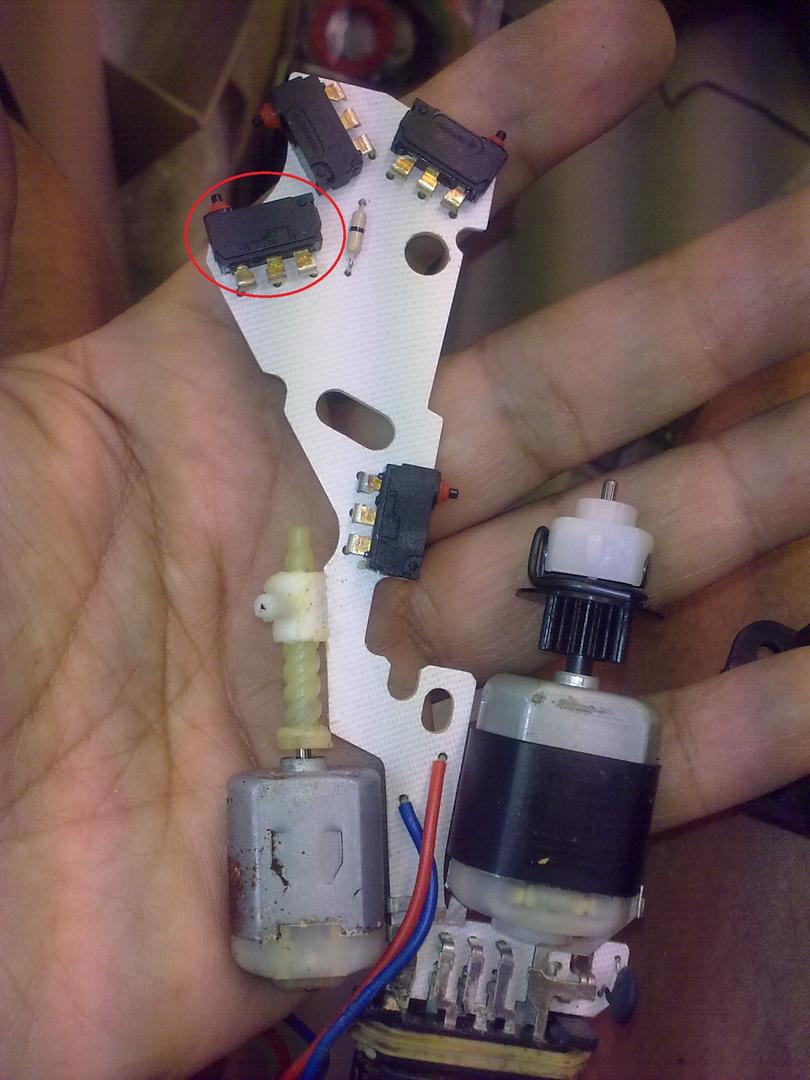

                                                        Arvaan, että lukossa muovikuorien sisällä oleva "Close" mikrokytkin on jumissa/rikki.
                                                        Voihan oven johtosarjakin olla rikki, mutta ensiapuna vaihdan kunnostetun lukon autoon ja sitten tutkin pöydällä onko vika nykyisessä lukossa.
                                                        Click image for larger version  Name:	041220195726b.jpg Views:	0 Size:	205.9 KB ID:	1878437 Click image for larger version  Name:	041220195731b.jpg Views:	0 Size:	87.2 KB ID:	1878436
                                                        EDIT: "29-00 Short to Ground" Kaikki lukon kytkimet maadoittuvat saman ruskean maajohdon kautta. Jos kyseessä on johtosarjavika, niin joko br/ge tai gn/bl johto on auton rungossa. En usko vielä johtosarjavikaan, koska vikakoodi ei ole "intermittent".
