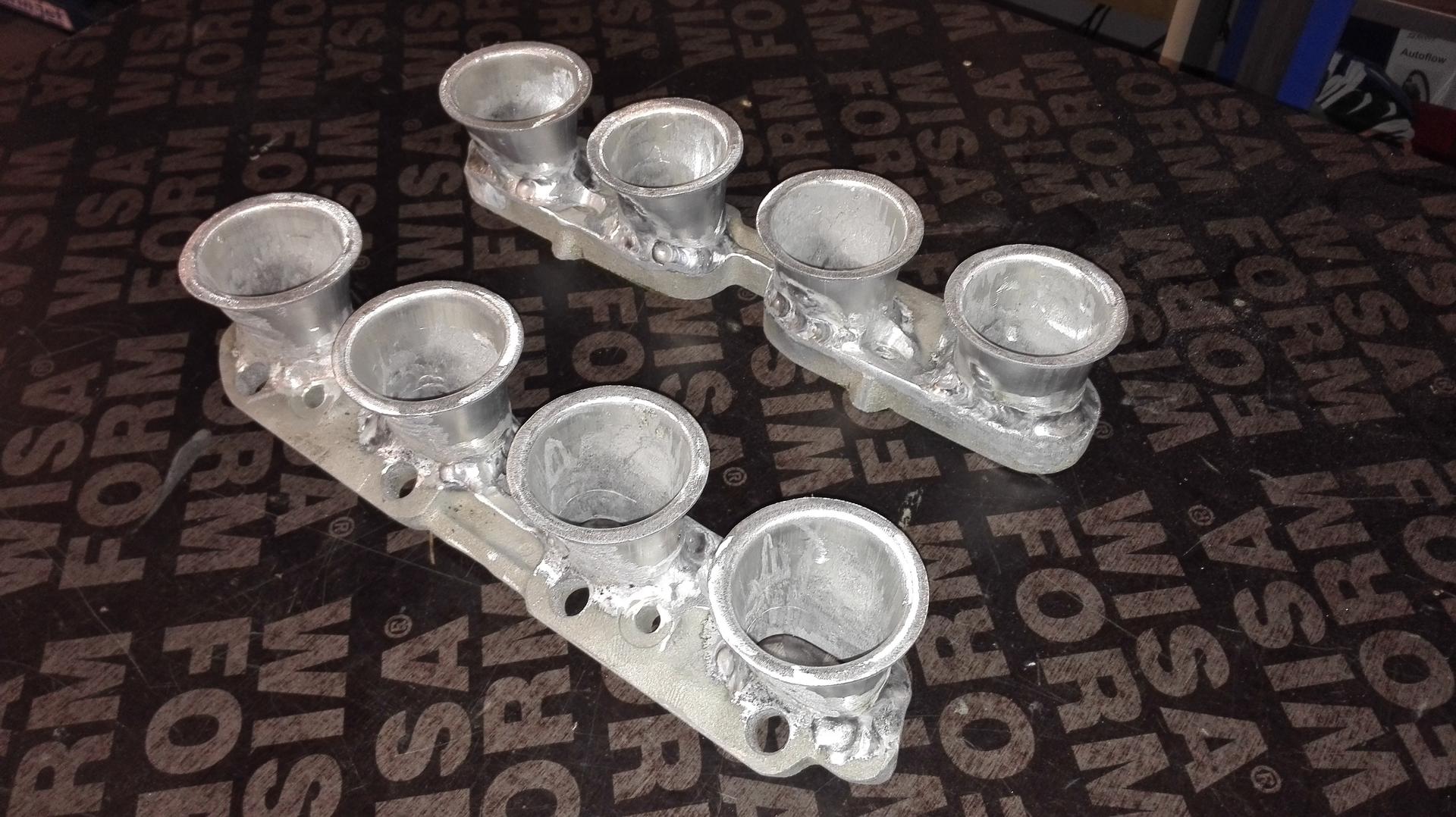

                          • Imusarja? Miten meinasit toteuttaa? Ja teetkö mullekin? :)
                            • En tiedä vielä imusarjasta. Katsotaan nyt, että mihin sitä sitten päädytään. Mutta ei ole tässä kohtaa kovin kiireellinen juttu. :)

                                    • Imusarjaksi joskus itse unissani haaveilin kahta 1.8T imusarjaa joista toisesta teettäisi alumiinihitsarilla peilikuvan. En ole koskaan jaksanut selvittää mutta kaikki 5V kannet taitaa olla hyvin pitkälle samalla pulttijaolla imu- ja pakosarjojen suhteen.
