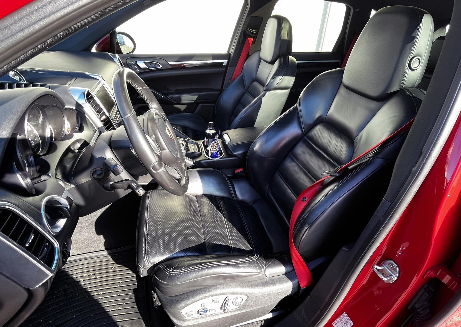

    18-säätöiset sporttipenkit olivat myös kriteerinä, ne vakio jakkarat on melko kirkonpenkit. Punaiset turvavyöt ovat kiva yksityiskohta. Tähän oli jo jossain vaiheessa vaihdettu Techartin catback rööri.

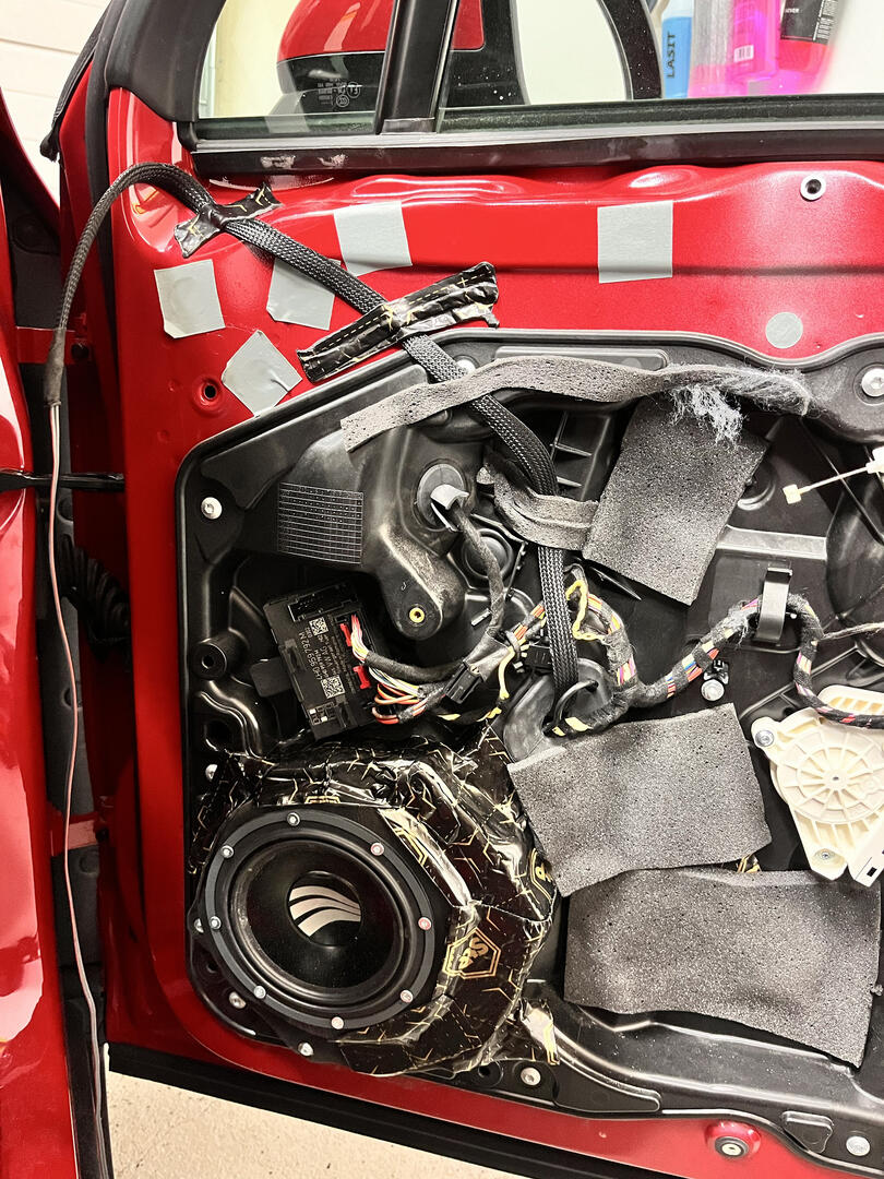

    Bosethan oli yhtä kammottavat kuin kaikissa muissakin autoissa. Eli ratiopäivitys piti suorittaa pikimmiten. Etuovien vakiopaikkoja muokkasin 6,5" Rainbow mideille.

    Peilikolmioihin 3d-tulostettiin pohjat ja suuntaimet diskanteille. Muoto haettiin pakkelilla ja päällystettiin kumimaalilla oem-lookin saamiseksi. Autoa vaimennettiin ovista ja takakontista lisää, vaikka hyvin hiljainen oli lähtökohtakin.

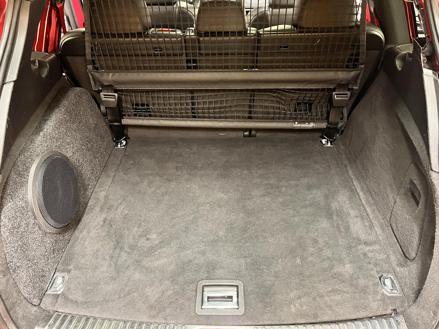

    Takapaksin kylkeen tein lasikuidusta ja mdf:stä kotelon 10" Helixin subille. Signaali otettiin alkuperäiseltä Bosen vahvarilta suoraan optisena Helixin most-palikalla. Josta se jatkaa optisena Helixin DSP P-Six vahvarille jossa on läppärillä täysin säädettevä DSP. Subille lisättiin vielä P-Two vahvistin. Vahvistimet löysivät piilopaikkansa kontin välipohjan alta. Kaiken kaikkiaan kaikki laitteet saatiin hyvin piiloon eivätkä vie yhtään enempää tilaa kuin vakiotkaan. Soivat vaan pirun paljon paremmin.

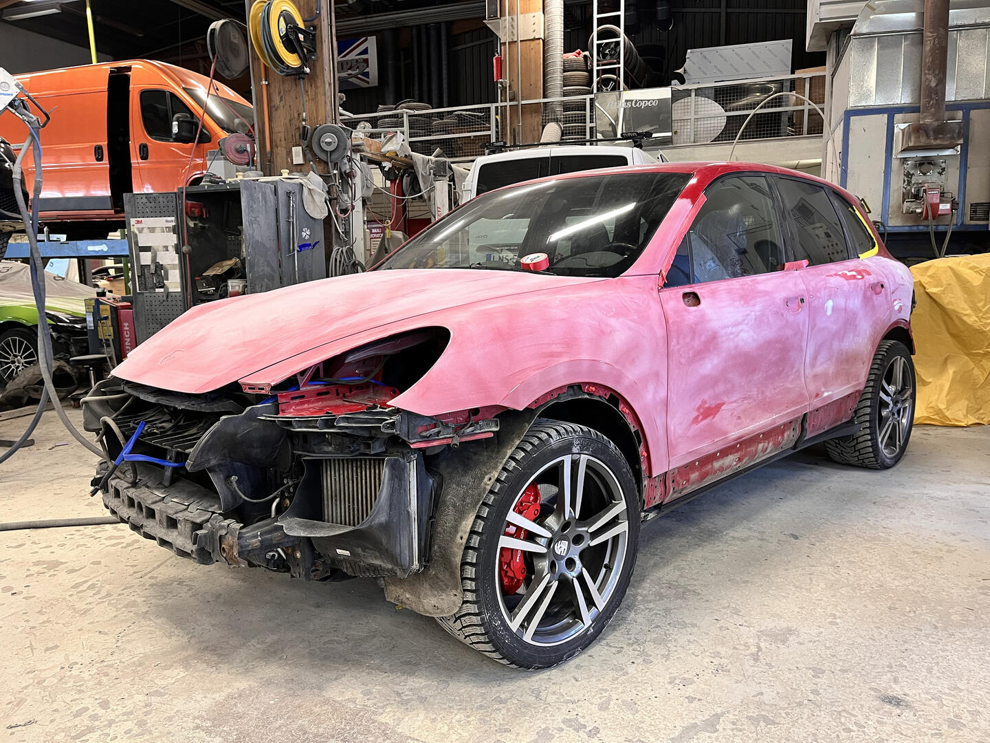

    Autossa oli lakkavikaa huonosti maalatussa etupuskurissa, yksi ovien listoista oli ihan erivärinen ja joka ovessa oli jonkunlaista parkkipaikka lommoa. Päätettiin vetää auto yli kattoa lukuunottamatta. Tämähän hoitui jälleen varsin ripeästi ja viikossa oli auto takaisin ajossa. Keulan kiiltävänmustat ritilät maalattiin myös uudestaan. Puskurin rakoon mahtui kivasti myös lisävalo. Sivuvilkut päivitin tummiin dynaamisiin. Jarrusatulat olikin tullut entrattua jo aiemmin uuteen väriin.

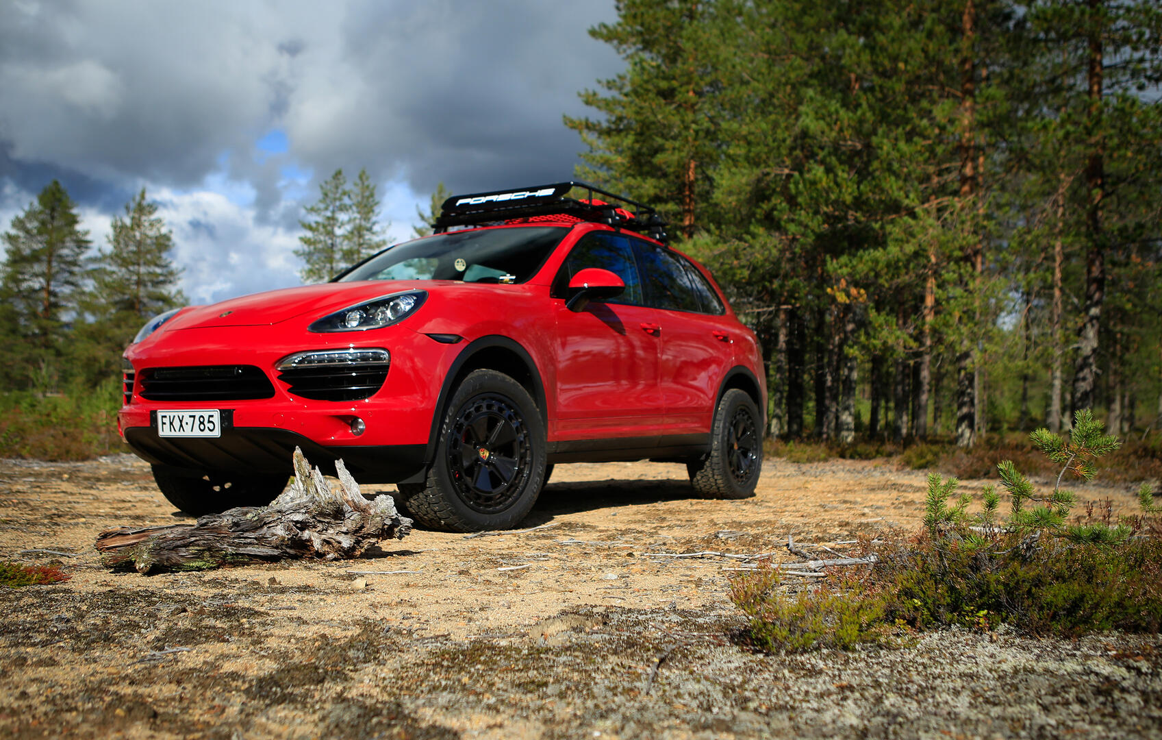

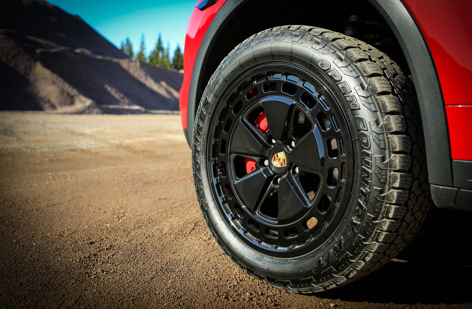

    Tätähän piti sitten vähän alkaa jalostamaan seikkailukäyttöön Kivoja vanteita etsin hetken ja asia tuli puheeksi Rimfixin Jukan kanssa. Yhdessä suunniteltiin autoon uniikit Fuchsia ja offroad vanteita yhdistelevät vanteet koossa 9x20". Päälle pyöräytettiin Toyon All Terrainit 265/50 koossa. On muuten sitten sairaan hyvät kumit! Hiljaiset kuin mitkä.

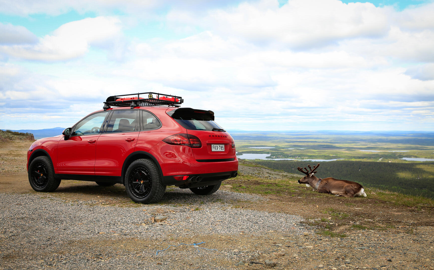

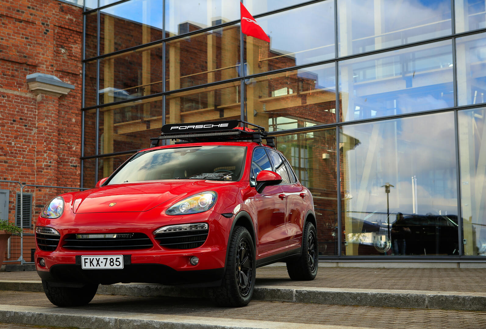

    Auto oli ilman tehtaan kattokaiteita joten ostin Thulen taakkatelineet, maalasin ne mustiksi ja ruuvasin kattokorin kera katolle.
    Koriin tuli ledbar ja kauko-ohjattavat työvalot taakse. Teetätin myös autoon sopivan patjan, takapenkit kun kaataa niin autossa voi yöpyä ja retkeillä.

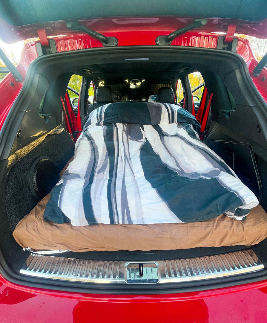

    Tuosta takapenkin nukkumisjärjestelystä vois haluta nähdä kuvaa.
    Oikein kaunis vaunu noin ulkokuorestaan
      Vaikea on olla tyytymätön 955:een vaikka siinä omat murheensa onkin. Pari pykälää uudempaa tuli katseltua, mutta niiden hinnat alkoivat karata oman sietokyvyn ulkopuolelle. Samoin minua kiinnostaa myös nähdä nukkumisjärjestelyt. Ulkomaan foorumeilla/Facebookissa on joitain tullut nähtyäkin.
        Click image for larger version  Name:	IMG_3551-2.jpg Views:	220 Size:	185.7 KB ID:	1988985
        Muotoon teetetty patja joka on yläpäästä ohuempi, kun takapenkit eivät kaadu aivan tasaiseksi. Olen 177cm pitkä ja mahdun ihan ok nukkumaan. Just tultiin emännän kans viikon Norjan reissulta.
        Tavarat nosteltiin yöksi aina etupenkeille ja kattotelineelle. Toisen takasivuikkunan väliin tein pleksistä ja valmiista ilmastointiritilästä palan (Näkyykin tossa oikeassa reunassa) niin ilma kiertää hyvin, eikä ole lasit huurussa. Tohon etupenkkien taakse tuli vielä pimennysverho mikä ylsi sivuilta peittämään myös takasivulasit. Ainakin tämmöisillä 10 asteen yölämpötiloilla tarkeni hyvin. Makuupussit oli mukana muttei niitä tarvinnut, untuvapeitto riitti ihan hyvin.

          On kyllä viimeisen päälle kaunis! Miten nuo renkaat vertautuu tavan katukumeihin metelin osalta? Itsellä kokemuksia A/T kumeista vain työ Amarokin alta, silloin oli BFG:t ja en keksi kyllä yhtään hyvää syytä miksi ajaa "pakurenkailla" kun tuollaisiakin on tarjolla.
            No paljon hiljaisemmat nämä on mitä auton mukana tulleet 21" Nokian kesärenkaat. Ei mulla ole mitään moitittavaa ainakaan näissä Toyoissa.
              Kerros lisää noista äänentoistopalikoista.
              Mulla on Helixin dsp vaffi nurkissa odottamassa mitivaatiota askarrella tuohon valkoiseen valaaseen joka tuossa pihalla on (Q7/4M). Siinä on tosin B&O, mutta eiköhän se noudata samaa kaavaa kuin sisarmallin Bose.
              Ennen tuota Qseiskaa mulla oli 958a vastaava Treg ja siihen askarreltiin yksilöllinen johtosarja jolla saatiin signaalit sisään/ulos Helixiin.
              Tämä oli kyllä tosi fiinissä kunnossa, kun läheltä pääsi näkemään!
                Mitä haluat tietää? Tolla Helixin SDMI25 most-palikalla se on todella helppoa. Orkkisvahvarilta otetaan most-liitin irti ja tökätään tohon Helixin purkkiin. Siitä sitten normi optisella kaapelilla signaali vahvarille. Herätteen osaa tehdä myös heti kun väylä herää. Ainut miinus on ettei tuota saa enää uutena. En ymmärrä miksi sen valmistus on lopetettu, kaikista paras ratkaisu näihin most-väyläisiin autoihin. Tämä palikka on kiertänyt mulla 4F:ssä ja D3:ssa. Vuonna miekka ja kivi mulla oli ekassa 4F:ssä joku Kiinasta tilattu purkki joka muutti most-signaalin rca:ksi, maksoi tyyliin 30€, en ole enää löytänyt mistään semmoista kun olis tarvinnut muihinkin autoihin.

                      Tää on kyllä hieno! Itelläkin ollut samanmoista ajatusta tuohon omaan, mutta rengastukseksi ajattelin 285/50. Näetkö, että tulisi ongelmaa, kun halkaisija kasvaa noihin verrattuna 2cm?
                        Edessä saattaa raapia, nämäkin jossain ääriasennossa ihan vähän hipsii sisäpuolelle. Eurowisellä tais olla joku taulukko mitä mahtuu ja millä modeilla.
