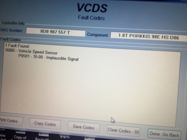

    Vikakoodit

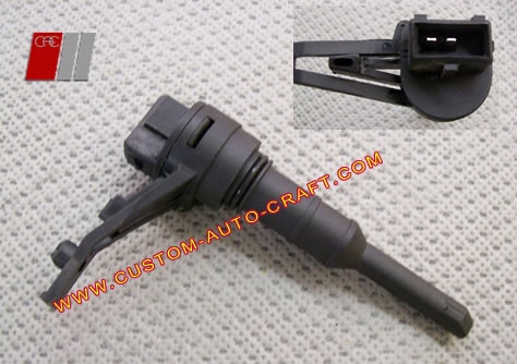

    Anturi vaihdettu
    Eli tämän näköinen.

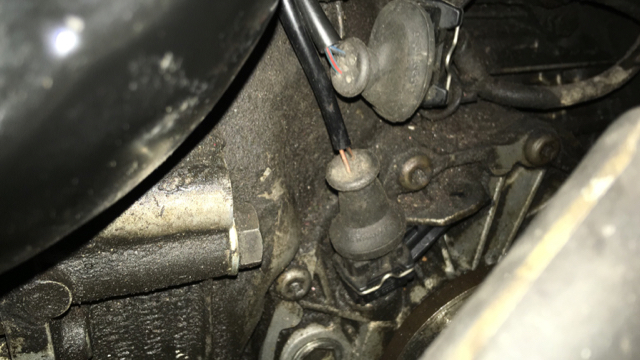

    Mittasin johdoille tulevan virran pinneistä. Ilman että kone on käynnissä tarjoaa johdot 7.66V
    Mistähän lähtisi seuraavaksi vikaa korjaamaan?
    Vikakoodi nopeusmittarin anturista vai ? Toimiiko nopeusmittari normaalisti ?
    Minä olettaisin että nopeusmittarin anturiongelmalla ei ole mitään tekemistä nykimisen kanssa.
      Mittari toimii kyllä. Ehkä ei näytä täysin oikein, mutta pistän sen rengastuksen ja moottoriswapin piikkiin. On tehnyt alusta asti. Nyt tosiaan tuollainen vika ilmestynyt ja on varsin ärsyttävä.
        Onkohan tuo nopeustiedon johto kytketty johtosarjaan? Johto löytyy relepaneelissa olevasta isosta mustasta moninapaliittimestä ja on väriltään valko/sininen auton puolella ja moottorin johtosarjan puolella pitäisi olla myös sama.
        En kyllä myöskään usko nykimisen johtuvan tuosta, sillä omissa swapeissä ei ole tuota johtoa ollut kytkettynä, eikä nykyistä ole ollut.
        Näissä nopeustietoa menee anturista ensin mittaristoon ja mittaristo ilmeisesti muuttaa(?) signaalin sellaiseen muotoon, että muut ohjainlaitteen ymmärtää sen (ilmastointi, abs, radio, perän lukko, yms.). Eli jos mittari toimii, niin vikaa lähtisin etsimään mittariston ja ecun välistä. Myös jälkiasennusradio saattaa aiheuttaa sekaannusta riippuen kuinka on kytketty adapterijohdot.

                Pitää tutkia tuota anturin ja mittariston ongelmaa. Olisi hyvä saada vikakoodi kuitenkin pysymään poissa. Testaan toisella mittarilla josko poistuisi. Jos ei niin johtojen kimppuun.

                  Eihän sitä vikakoodia paikallaan voi tullakaan, kun ei ole pulsseja.
                  Onko mahdollista mitata oskilloskoopilla nopeussignaalia? Yleismittarillakin näkee jotain, mutta ei oikein. Tosin sillä pitäisi kyllä selvitä se, että tuleeko signaalia ollenkaan. Tai sitten 1 kohm vastus ja ledi johdon ja maan väliin ja ajamaan.
                    Mulla oli -95 A4:stä mennyt askin sisältä se magneettirengas kahteen osaan. Ei tosin toiminut mittari enää ollenkaan. Anturi oli täsmälleen samanlainen. Ja vikakoodina sama epäuskottava signaali.

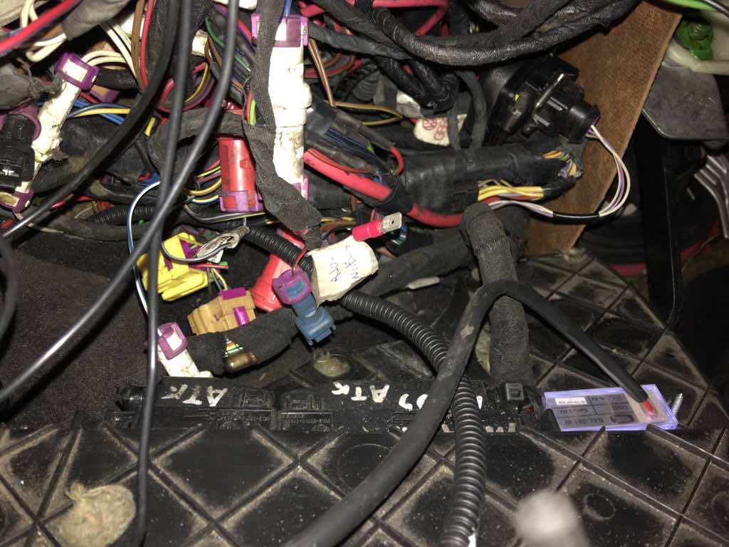

                      Irtopäänä edelleen. Liekö sitten ottanut johonkin kiinni.

                                Ymmärränhän mie nyt oikein, että tuo johto on se ECU:lle menevä nopeussignaali? Sille ei ollut auton liittimissä paikkaa, kuten porkkis sanoi. Koska vanha ECU ei sitä tarvitse. Tuo pitää nyt liittää autosta löytyvään valkosiniseen johtoon, esimerkiksi siinä päällekkäin olevassa liitinrivistössä kojelaudan takaa. Nopeusanturilta tuleva johto on sitten erikseen ja se on kytketty, koska nopeusmittari toimii.
                                  Toivottavasti myös itse tajusin myös näin. Sillä on tosiaan kiinni juurikin noin. Saattaa olla että mittaristossa tai sinne menevässä johtonipussa on jotain, sillä muovi kun oli irrallaan ja johdot roikkuu vapaasti alaspäin niin ei ottanut nopeutta mittariin.

                                      Valkosininen johto on tosiaan kytketty valkosiniseen johtoon jossa valkoinen liitin. Olettamus itsellä on siis että tuo on oikea liitin, sillä muualle ei yllä, mutta voisi tuon vielä varmistaa Terholta että olen sen oikeaan kohtaan liittänyt.

                                        Tuo valkoinen liitin joka kuvassa näkyy irtaallaan (ja siihen tulee näköjään valko/sininen johto) tuskin on nopeussignaali, sillä johto näyttäisi vähän turhan paksulta näin omien kokemusten pohjalta. En kyllä parempaa paikkaa kojelaudan alta pysty yhtäkkiä sanomaan, mutta takapenkin alta lukon boxilta jos koittaisi vetää hyppyjohdolla väliaikaisesti valko/sinisestä johdosta tuonne eculle ? Olisi ainakin helppo todeta
