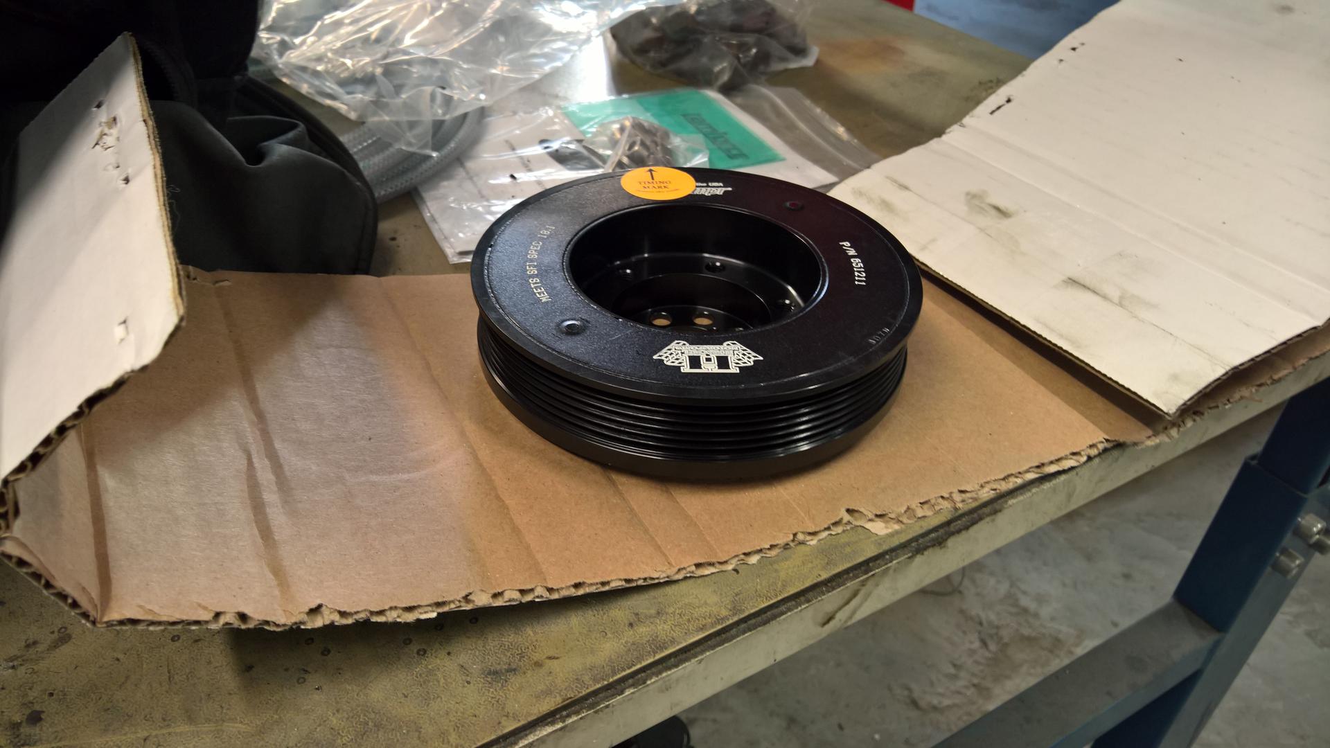

Laitoinpa vielä mailia tuonne Fluidamprille vaikka FAQ:ssa olikin jo kerrottu tuosta tasapainoituksesta, tässäpä vastaus: In short, you do not want to use the Fluidampr when balancing. The Fluidampr is completely machined balanced to tighter than OEM specification during the manufacturing process. Furthermore, the internal inertia ring inside the Fluidampr does not self-center until it is excited by torsional vibration during engine operation. As soon as the engine fires there is torsional vibration present which centers the internal ring. A balance machine does not replicate torsional vibration and what will happen is each time the balance machine stops it will give a slight false imbalance reading causing the engine builder to chase the slight imbalance. In actuality there is no imbalance caused by the damper.

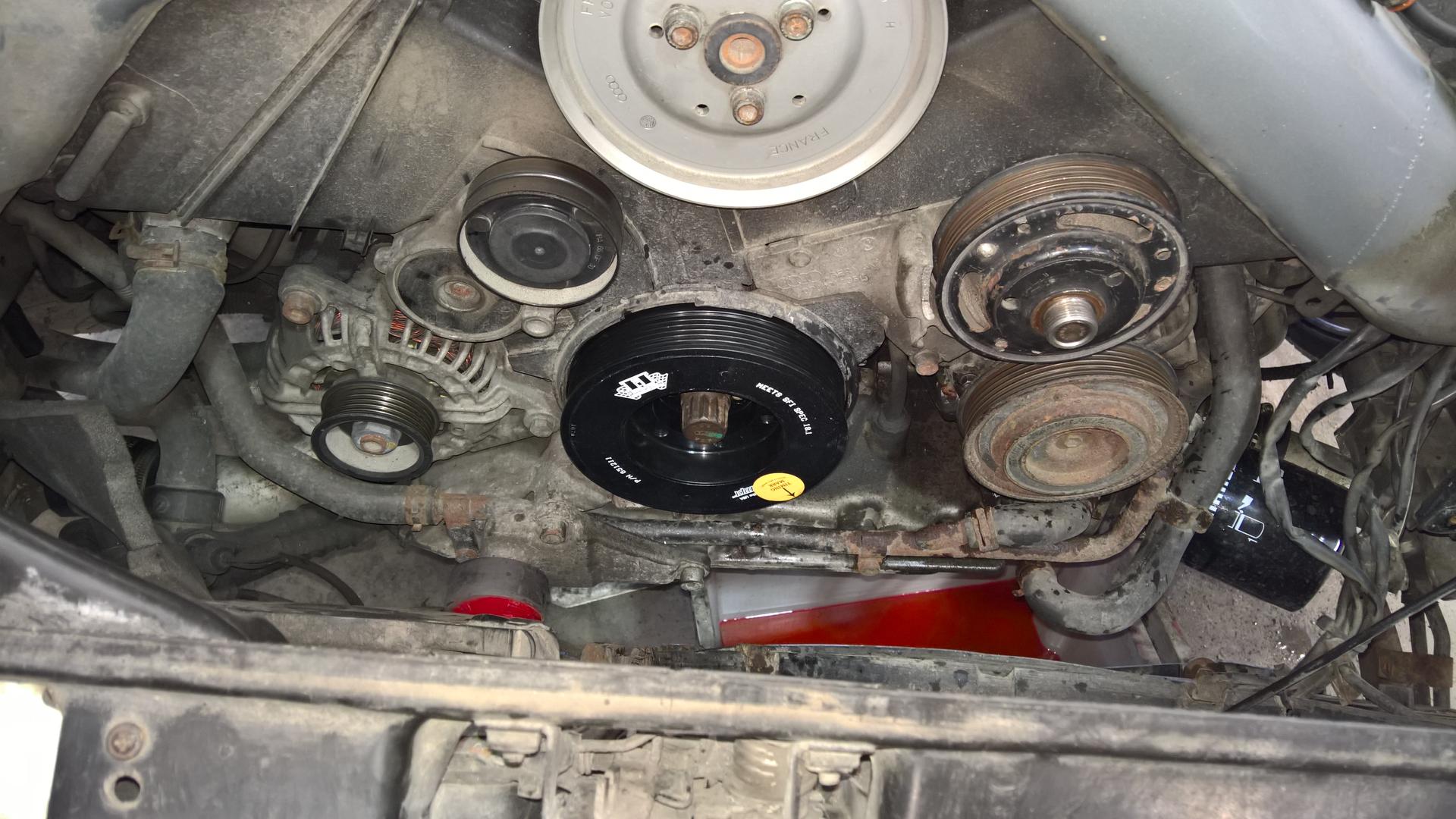

Kaikessa hiljaisuudessa sain omaan tämän vuoden ratapäivitykset valmiiksi, pääosin alustaan/voimansiirtoon mutta ilmestyi koneeseen tämä damperi myös ;)

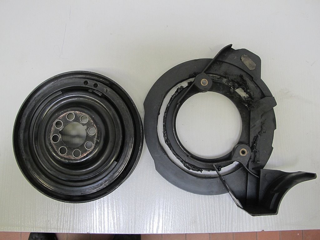

Noita vakioitahan muutaman sain jo helisemään ja jopa rikki eli ratakäytössä lienee näillä koneen spekseillä suht pakko olla. Kasvaa kampuran vääntymä (kiertymä) selkeästi.
Eräässä toisessa kulkineessa tämä hajottaa öljypumppuja, pumpuissa on tiettyyn kampuran vääntöön valmius mutta rajummin duunattuna ei enää aukot riitä ja sitten hajoo isosti. Eli todellakin asia, johon kannattaa paneutua rajummissa vehkeissä.
Ainakin kone käy nyt todella tasaisesti kaikilla kierrosalueilla, oli sitten placebo efekti tai ei ;)Viimeksi muokannut vayne; 5.5.2016, 11:06.

Monesti käy niin,että tyypit katsoo alapyörää mikä "vatkaa" holtittomasti moottorin käydessä ja luulevat että se on rikki. Silloin se toimii ja ottaa vastaan ne kampuran vapinat. Ei todellakaan kannata vaihtaa sitä dampperia hihnapyöräksi. Omassa olen aina käyttänyt OE dampperia,ja aina toiminut.
