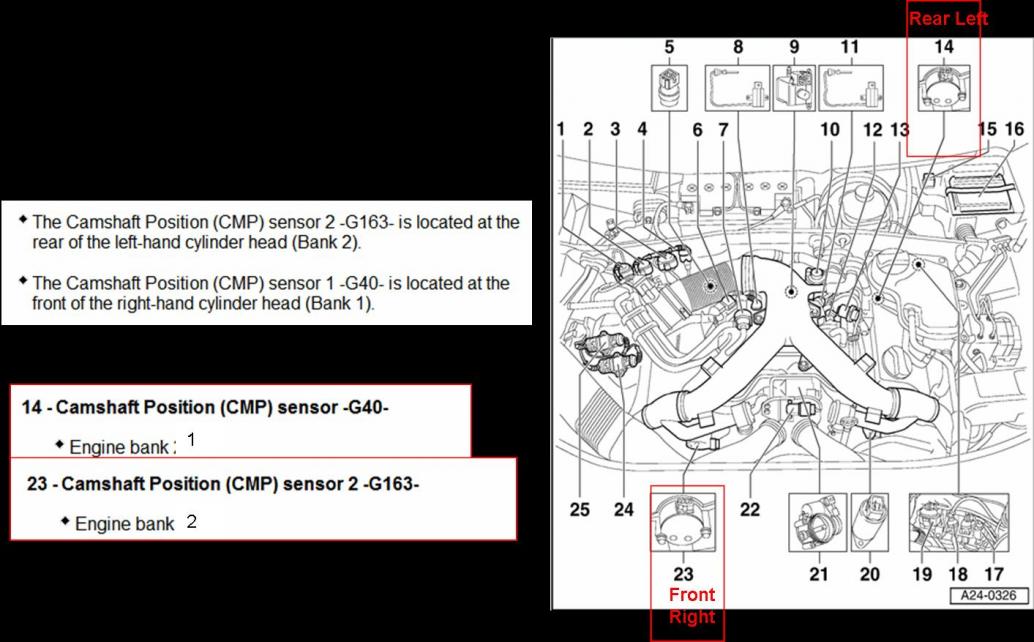

                                    Hmm... Tälläkin foorumilla minulle on opastettu että bank2 on kuskin puolella ja että tuo bank2 G163 anturi olisi siten myös kuskin puolella takana, mutta näiden kuvien mukaan se on apparin puolella edessä. Kuka on oikeassa eli kumpi AJK-koneessa on G163 oikeasti?
                                    http://www.audiforums.com/forum/atta...chmentid=15403
                                    http://forums.quattroworld.com/allro...ads/4913.phtml
                                    http://forums.quattroworld.com/a6/threads/3586.phtml
                                      Ei kai se nyt ois pahitteeks tarkistaa kumpaaki? Ei oo kuitenkaan iso homma.
                                        No se on kyllä totta.
                                        Jos tuossa on vikaa niin sen varmaan huomaa kyllä jo päällekin päin..
                                          G163 on bank 1 ja G40 bank 2 puolella, eli kuskinpuolella.

                                            Vaihdoin noiden antureiden paikkoja keskenään niin odotetusti vikakoodi vaihtui toiselle puolelle (G40). Eli uutta anturia vaan.
