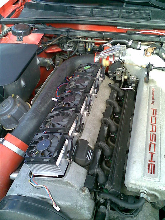

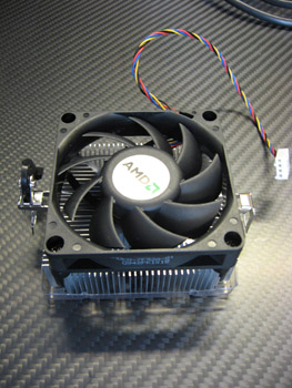

Vähän kehittelin mielessäni tuota jäähdytystä ja suojausta puolille. Hyllyssä on sattuneesta syystä melkoinen läjä AMD:n AM2/AM3 kantaisten prossujen jäähdyttimiä ja palikka sopii lähes suoraan puolan päälle. Tuuletin on tuskin tarpeellinen mutta näyttää aika hiper jutulta. Tuulettimet jo kuitenkin valmiina paikallaan ja eipä haittaa vaikka niitä joutuisi vaihtamaan kun tavaraa löytyy suoraan omasta hyllystä. Kiinnitys näyttäisi onnistuvan asiallisesti kun tekee sopivan kiskon ja öljykorkin kohdalta pitää parista jäähdytysprofiilista vähän poistaa ainetta. Uusimmissa AM3 prossuissa on ollut tosi matalia jäähdytyselementtejä ja ainakin ne sopivat korkeuden puolesta.
Tässä vähän hahmotelmaa jäähdytyspaketista, siis vasta ajatuksen asteella. Aika villiltä näyttää...

Mielenkiintoisia virityksiä ne keksii säästääkseen rahaa =) Sen kummempia paheksumatta/moittimatta niin maksaako tuo nyt niin vaivaa. Kauhea homma rakennella jäähdytyksiä yms. Alkuperäiset puolat kun ovat kuitenkin kestäneet sen 15-18v ja jos hiukan investoi kestää ne sen toiset päälle. Noista 1.8:n puolista ei taida olla juuri kuin tilapäiskäyttöön...
Jeps, onhan nuo alkuperäiset hiukan hintavia, mutta kai ne on sitä ihan syystäkin.
