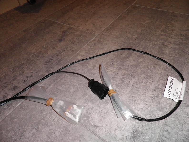

Nyt olisi mullakin Urssissa 1.8t puolakonversio edessä.
Voisitteko hieman jeesata mua alkuun tässä projektissa. En nimittäin oikein tajua mitä pitäisi ensimmäiseksi ja ehkä toiseksikaan tehdä...:)
Tepon kitti tuli hommattua ja seuraavat liittimet menee tilaukseen jotka ilmeisesti tarvitaan:
"Bosch liittimet 2x nelinapainen 1 928 402 373 ja 2x kolminapainen 1 928 402 452 + noihin pinnit ja tiivisteet.
Suojakumit nelinapaiselle: 1 280 703 023 ja kolminapaiselle: 1 280 703 022"

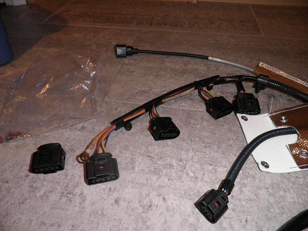

PDF stä joten kuten tajuan sähkökaaviosta mihin mistäkin puolasta johto pitäisi vetää. Pitääkö siis tämä Tepon kitti purkaa ihan alkutekijöihinsä ja sieltä sitten rupee kasailemaan?
Mihin ensimmäisessä kuvassa oleva viides puolaliitin liitetään?
Mitä noille ylimääräisille johdoille/liittimille tehdään?
Sitten toisen pään johdoista. Yhdessä on musta liitin ja mitä noihin kahteen muuhun johto nippuun liitetään? Bosch liittimiä varmaankin, mitä Thupun kuvasta ymmärsin...
Olen aivan turisti sähköhommissa...toki jos olisi joku joka on tehnyt vastaavan jo Keski-Uudellamaalla ja voisi tulla jeesaa niin olisin kovin kiitollinen...kiirus ei oo kun harrasteautosta on kyse.
Oman kitin purin osiin, helpompi ottaa turhat sälät pois. Ylimääräiset johdot ja liittimet pois. Omassa viidennessä puolaliittimessä oli kyllä johdot valmiina paikallaan, miksiköhän tuossa ei ole?
Ei taas meinaa kunnolla muistaa mutta eikös se ollut niin että kaikki liittimet tuossa johtosarjassa, lukuunottamatta puolien liittimiä, oli turhia..Viimeksi muokannut -Maukka-; 4.1.2012, 23:40.
Itse ainakin purin koko sarjan osiin ja karsin ensin ylimääräiset johdot.
Tarpeelliset johdot mallasin autossa sopivan mittaisiksi ja liittimet päihin. Sarja suojasukan sisään ja se oli siinä. Näin karkeasti.
Kytkentäkaavio taisi olla ensimmäisessä viestissä. Melko simppeli kytkentä loppujen lopuksi.
Oge, kiitti heti hyvistä vinkeistä.
Vähä niin mietinkin, että tossa on oltava ylimääräisiä liittimiä Urssiin.
Tosiaan, kun purkaa ton osiin niin selviää paremmin.
Eli ton 5 nen puolaliittimen voi yhdistää jompaan kumpaan noista ylimääräisistä johtosarjoista.
Nyt tämä alkaa päästä alkuun ja tietää mitä tässä tehdä...:)

Viidenteen liittimeen voit käyttää niitä pois raksittavia johtoja, niissä kaikissa kun on melkoisesti ylimääräistä pituutta.
