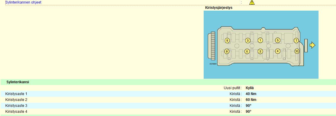

                                    Onko tossa irroituksessa jotain mitä kannattaa huomioida?
                                      Aukomisjärjestys laidasta keskelle päin. Rassaa pultin kannat puhtaaks, jos on kauheen karstaset. Napauta pikkusen vasaralla avaimeen, että menee pohjaan saakka ja napauttaa/herkistää pulttia pikkusen. Lähtee helpommin auki...
                                      Sittenkun kaikki pultit on irti ja pois NOSTA se kansi ylös äläkkä laahaa sitä, koska ne lohkossa olevat kohdistustapit tekee kanteen äkkiä naarmut.
