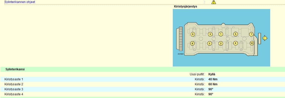

                                                Samalla ohimennen, mikä korjausopas kannattaisi hankkia/ladata, mistä ilmenee esim tarpeelliset kiristysmomentit?
                                                Ellei sitten joku viitsi kaapata muutamaa kuvaa omastaan :)

                                                  Omaani kun purin niin olikin tosiaan XZN-kantaiset pultit. Motonetistä löytyi sopiva sarja. Avaimet olivat liian lyhyet, mutta ostin 3/8 kannalla olevan pitkän 10mm hylsyn, jonka liimasin XZN-tappiin kiinni. 3/8 sen vuoksi, jotta on tarpeeksi hoikka menemään kannen pieniin reikiin. Omassani en tarvinnut siis muuta kuin XZN(10):n ja ST4017-140:n
                                                    Alla on se tärkein kiristys arvo
