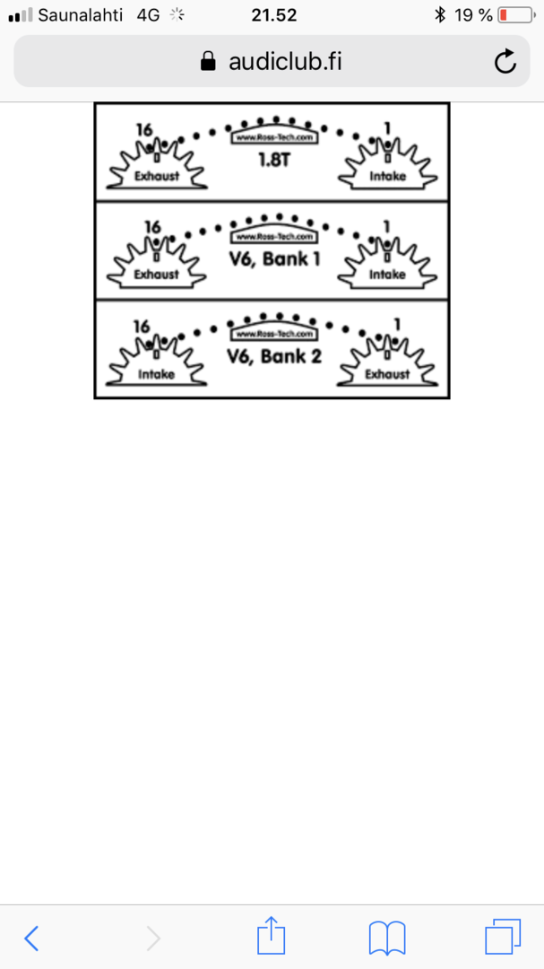

                Onko nokkaketjuissa tarpeeks lenkkejä nokkien välissä?
                  Oli lenkit oikein. Kun nokkapyörien lukitustyökalu kiinni niin nokkien merkki aivan hahlon oikeassa laidassa. Nyt kun venakopat irti nii lukitsen vielä kampiakselin ja eiköhän ajoitukset saada kohdille.
                    Kyllä ajoituksen pitäisi mennä kohdilleen 2.8 nokilla aivan samalla tavalla kuin muillakin. Hihnan ajoitusmenetelmä on ihan oikein, mutta nollasitko vikakoodit ennen ajoituksen tarkistusta?
                      Click image for larger version  Name:	4C8A49A5-E10F-47E4-9043-FD3194A618FE.png Views:	0 Size:	108,5 Kt ID:	1902988 [
                      Eli näin on merkit?
                      QUOTE=kompura-;n1902982]Oli lenkit oikein. Kun nokkapyörien lukitustyökalu kiinni niin nokkien merkki aivan hahlon oikeassa laidassa. Nyt kun venakopat irti nii lukitsen vielä kampiakselin ja eiköhän ajoitukset saada kohdille. [/QUOTE]
                        Lenkit juurikin kuvan mukaisesti. Vikakoodit muistaakseni nollattiin ensin. Mutta nyt kun kopat auki niin nokkapukkien nuolet aivan laidassa sitä hahloa mikä hammasrattaan vieressä.
