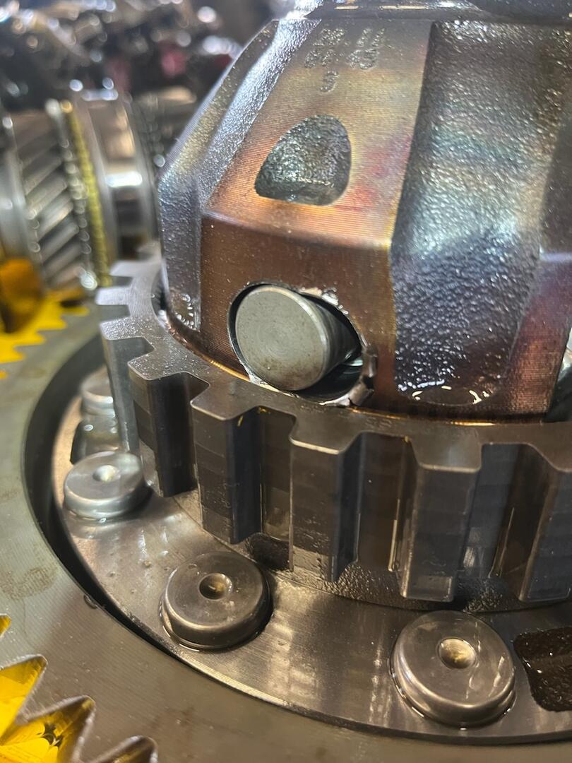

                                  • 8P S3:sta alkoi laakeri pitää ääntä ja pajalla huomattiin myös, että tasurin ristitappi oli syönyt itselleen hieman lisää tilaa. Autolla on ajettu n. 220 tkm. Kaikki magneettinen oli täynnä metallia ja oliskohan se metalli sitten juurisyynä laakerin hajoamiseen.
                                    Uusi käytetty löytyi firmasta nimeltä Maktrans. Tuolla oli melkoisesti kaikenlaista käytettyä ja uutta romua laatikoihin. Kuittailen tänne, kun selviää kuinka hyvin tai huonosti osan kanssa kävi.
                                    e: Hyvin kävi osan kanssa. Tasauspyörästö oli aivan uuden veroinen. Vähän joutui odottelemaan kun sattui pääsiäinen väliin, mutta vain 5 arkipäivää meni toimituksessa.
                                    Viimeksi muokannut nomoreford; 15.4.2024, 09:31.

                                      • nomoreford oliko muuta oireilua kuin se että laakeri piti ääntä?
                                        • Eipä oikeastaan. Nyt jälkeenpäin miettien ehkä saattoi olla jonkilainen välys voimansiirrossa, mutta se ei kuitenkaan ollut se, minkä takia hommaan ruvettiin.
                                          Laakerin ääni oli sellainen kahiseva, joka lakkasi, kun vedon (tai moottorijarrutuksen) hellitti. Ääntä ei kauheasti noteerannut, ennenkuin tajusi, että kun vetoa ei ollut yhtään, niin ääni katosi. Jonkun akselin päässä oleva kartiorullalaakeri oli vainaa.
