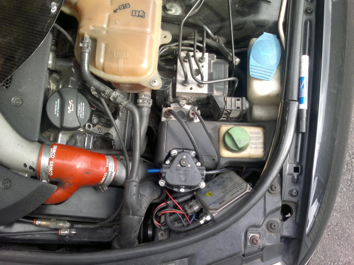

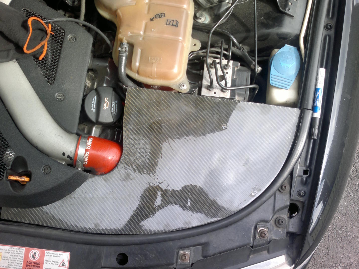

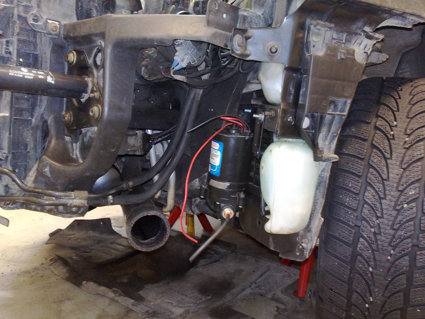

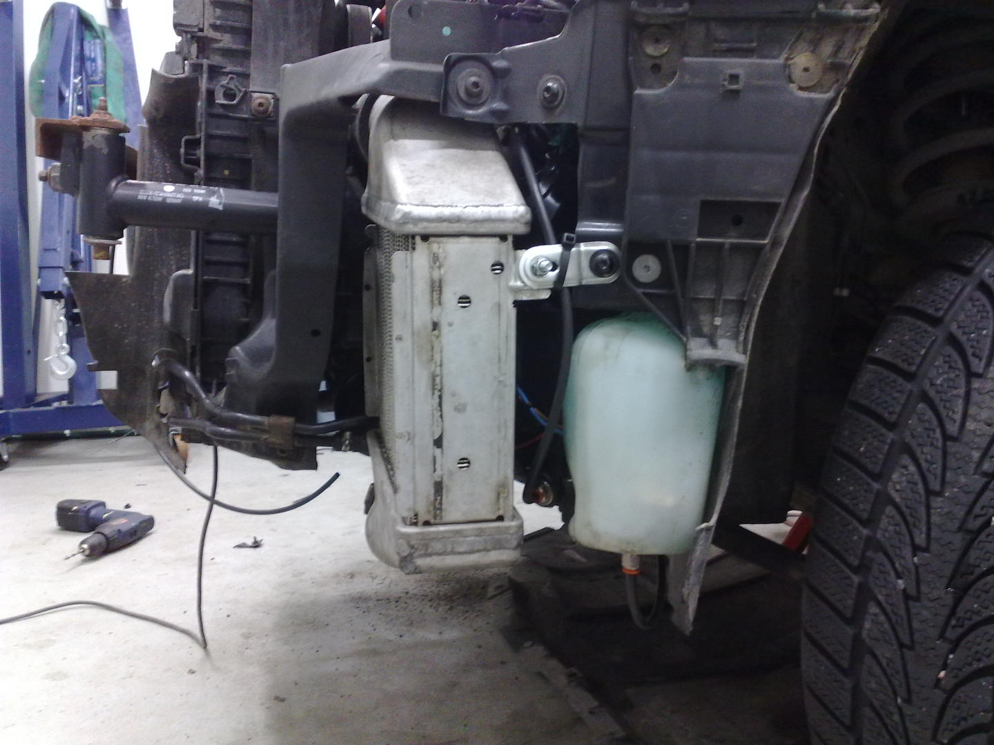

                                    Mulla myös innostusta aiheeseen. Pistäs vähän kuvaa ja selostusta hommasta jos meinaat alkaa hommiin ihan tässä lähiaikoina.
                                    • Tarkotus ois tuossa maalis-huhtikuussa hommaan ryhtyä, kunhan nämä pakkaset tästä hellittää ja tarkenee tuossa autokatoksessa häärätä. Jos itse ryhdyt aikaisemmin kuin minä, niin kuvia ja selostusta toivon myös sieltä suunnasta.:)
                                      • Joo pumpun saa lämpimään konehuoneeseen kuskin umpion taakse (voin laittaa pari kuvaa, jos muistan), siten letkun saa nipalla vaikka kusiluikan säiliön pohjaan helposti. Sitten lyhyet letkuvedot bipipe-putkiin ja se on siinä. Toki virrat releineen pitää vetää/kytkeä.
                                        Talvella en käytä, laitan ahtorajan niin korkealle, ettei pumppu herää koskaan. Kusiluikan säiliössä pidän raakaa metanolipohjaista pesunestetiivistettä jäätymisen ehkäisemiseksi ja kesällä puhdasta metanoli/vesiseosta.
                                        Softasta sen verran, että ruiskun kanssa rikastaa seosta noin 0.7-1 AFR 15% bensasuhteen ruiskutuksella, tekisin softan ilman pumppua, niin ei mene liian laihalle, jos pumppu jumii. Saa sitä vaikka Lemmillä sitten hierottua. Vaikka ilman pumppua seos vähän yli 12 niin tulee ruutalla sopivan rikas kunnon ahdoille.
                                        • Joo, ei tuo varmaan kovin vaikea ole asentaa. Ainoa mikä minua ihmetyttää juuri tuo sinunkin mainitsema pumpun sijainti.
                                          Olen nähnyt kuvia myös ulkomaisilta foorumeilta, että pumppu on säiliön yläpuolella ja letkulla säiliön pohjaan?? DevilsOwnin ohjeissa sanotaan kuitenkin että pumppu on "pushed type" ja sen täytyy olla säiliön nestepinnan alapuolella. Eli mikä on oikein?
                                          • Kyllä se pumppu imee vaikka olisi vedenpinnan yläpuolellakin.
                                            • Joo imee hyvin. Mulla oli aluksi välijäähyn takana säiliön kyljessä vähän säiliötä alempana mutta suolapaska teki tehtävänsä ja pumppu hajos parin vuoden jälkeen. Nyt on imevänä konehuoneessa ylhäällä suojassa.
                                              • Neukallahan olikin joitain kuvia edellisellä sivulla. http://neukka.1g.fi/kuvat/Audi+S4/Se...tta+ja+verkot/
                                                Itelläni onkin kätevästi öljynkeräyssäiliö juuri tuossa pumpun paikalla...
                                                • Ok, asia selvä, siis toimii myös imevänä. Jos muistat niitä kuvia ottaa, niin ota myös suuttimien sijoituspaikasta. Ilmeisesti hyvä on siinä heti ahtoputkien (bi-pipen) alkupäissä yläpinnalla heti coolerien jälkeen?
                                                  Minkäkokoisia suuttimia kannattais miettiä. Brittipojat käyttävät enimmäkseen ilmeisesti koon 2 tai 3 suuttimia. VAST suosittelee sivuillaan kokoa 3 tai 4, mutta tuo suositus on ilmeisesti ajalta silloin kun pumppu oli 150psi:n pumppu (noin 11 bar). Nykyisin pumppu tulee tehtaalta ilmeisesti 200psi:hin säädettynä ja sitä voi säätää 250psi:hin (17 bar) asti tarvittaessa.
                                                  Olisikohan kuitenkin "vain" koko 2 hyvä kompromissi? Ei rikasta seosta liikaa, ja tarvittaessa voi kuitenkin säätää pumpun sinne 250psi.
                                                  • Mulla oli muistaakseni laskennallisesti suht oikein olla 252 cc suuttimet, mitä ne nyt noilla pikkunumeroilla onkaan. Laske noin 15% suihkutetusta bensamäärästä.
                                                    Edit:
                                                    Ekoissa kuvia oli vanha paikka ja viimeisissä uusipaikka, jossa näkyy myös suuttimien sijaintia.
