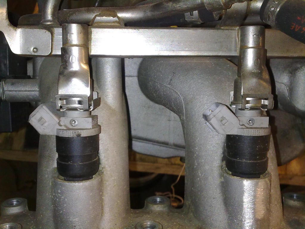

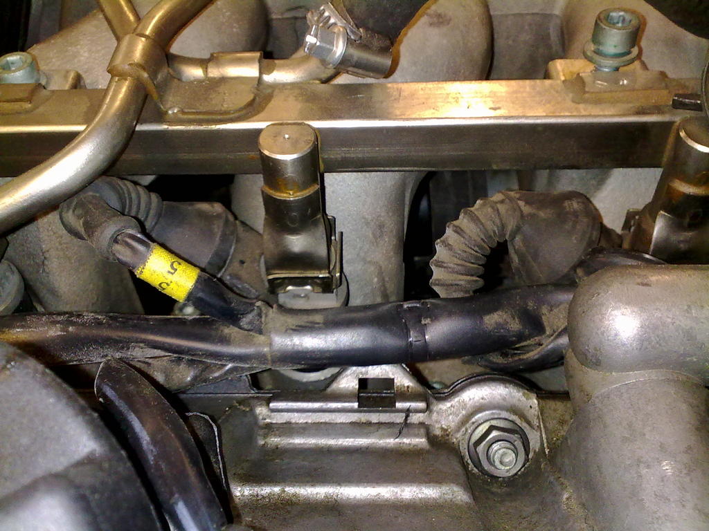

          • Sanokaapa arvon raati, mahtuuko ässään suuttimiin liitinadapteri, jos ostaa USCAR liittimillä olevat suuttimet ? Eli että saa audin omilla liittimillä sähköt suuttimiin ilman johtojen availua.
            Vaikkakin on ollut suuttimet usein esillä niin ei nyt purkamatta tilanne avaudu mieleen.
            Tarkoitus on laittaa Bosch EV14 sarjan suuttimet.
            • Sanoisin että ei mahdu. Muistaakseni ovat niin ahtailla paikoilla. Tekijämies varmasti laittaa, mutta sunnuntai tuunarilta jää laittamatta.
              • Minä taas voisin sanoa että niukin naukin saattaisi mahtua. Otin aiheesta pari kuvaa, niin saatte myös arpoa.
                Viimeksi muokannut okkim; 7.6.2009, 00:33.
                  Hieman lisätilaa saa, kun purkaa s4:sen liittimestä sen punaisen kontaktien pidikkeen irti ja liittää johdot adapteriin pelkästään sitä käyttäen (ei tarvi vielä johtoja muokata). Varmistaa vesitiiviyden ja kiinnipysymisen sopivankokoisella liimakutistesukalla.
