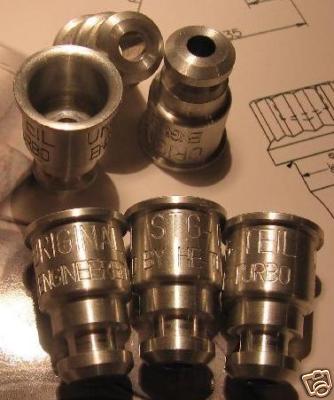

            RS4 suuttimet tarvii tällaiset adapterit. Ei ole vaikea homma.
              Esim. karala möi noita adaptereita 40-50e/sarja.
