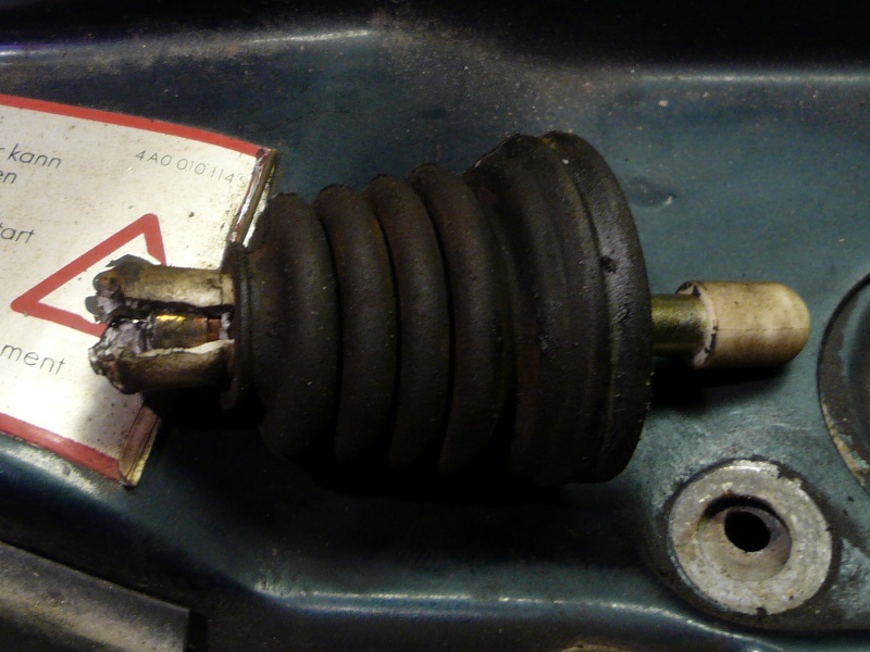

                              Pääsylinteriä on jo irroiteltu, nyt olisi tarkoitus saada työsylinteri irti laatikon päältä. Miten kyseinen kapistus on kiinni laatikossa, käsiksi ilmeisesti pitää urkittaa alakautta, ylhäällä on ohjauksen osat tiellä?
                                Yhdellä kuusiokololla se on siellä, koneistetut pinnat vastakkain.
                                  ei taida kytkimessä nyt kaikki olla ihan kunnossa. työsylinteri napattu irti, näyttäisi toimivan ihan ok poislukien mitä kuvassa näkyy. testiksi tehty alkuperäisen mittainen metallitappi tuohon korvikkeeksi mutta poljin edelleen tuntuu turhan kevyeltä eikä kytkin irrota kokonaan. natiseva ääni kuuluu polkiessa edelleen eikä tuota ääntä ole minusta kuulunut ennen kuin tämä ongelma tuli esiin.
                                  onko miten iso homma purkaa kytkin auki ja mitä kaikkea joutuu purkamaan tieltä pois?
